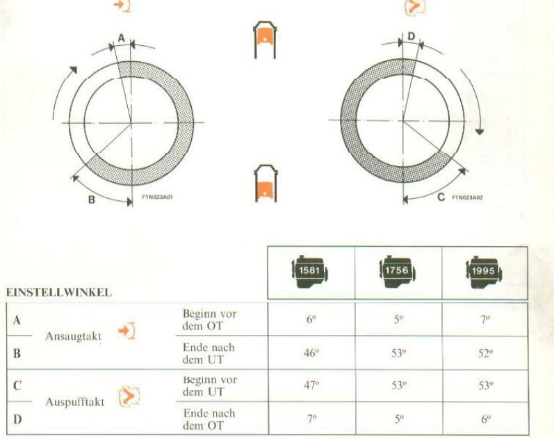

vovka, кинь оком и скажи що ти думаєш про цей вал в плані ширини фаз та перекриття, бо мені нема з чим рівняти, дякую! цікавить по мотору 1581
https://goo.gl/TcJrkr

t309, з тими валами фіат пунто mk1 1.6 має 90 сил
там майже нічого не вказано.. фаза впуску 232, випуску 234. але там не пише при якому зазорі. при зазорі 0 - це мало дуже, а якшо то при зазорі 1.0 тоді зовсім інша справа.
перекриття (cam overlap) 13 градусів (6+7). дуже мало. або там фаза вказана при зазорі 1.0. для розрахунку перекриття то некоректно, треба фазу при зазорі 0.
фази похожі на вали від пунто турбо:
Punto GT MK1:
Cube Capacity = 1372
Asp Valve Apertures = 0°-43°
Exhaust Valve Apertures = 40°-3°
тут характеристика як по перекриттю можна класифікувати вал:
для порівняння.
сток вал 2110 має overlap 44 градуса.
по вазах тут вся інфа є по фазах:
http://www.chiptuner.ru/content/old-ufa_fase/
правда по сток валу 2108 якась брехня.. там явно нема фази 294 градусів на впуску
решта вроді похоже на правду.

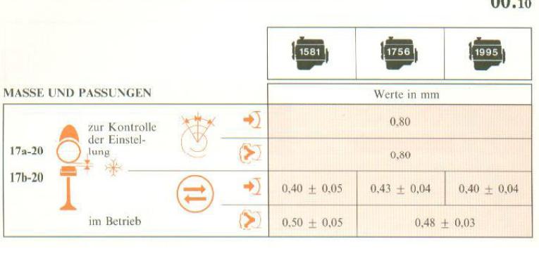

якщо я правильно зрозумів то це при зазорі 0.8

ну і підйом там 9.2 випуск 9.25 впуск
