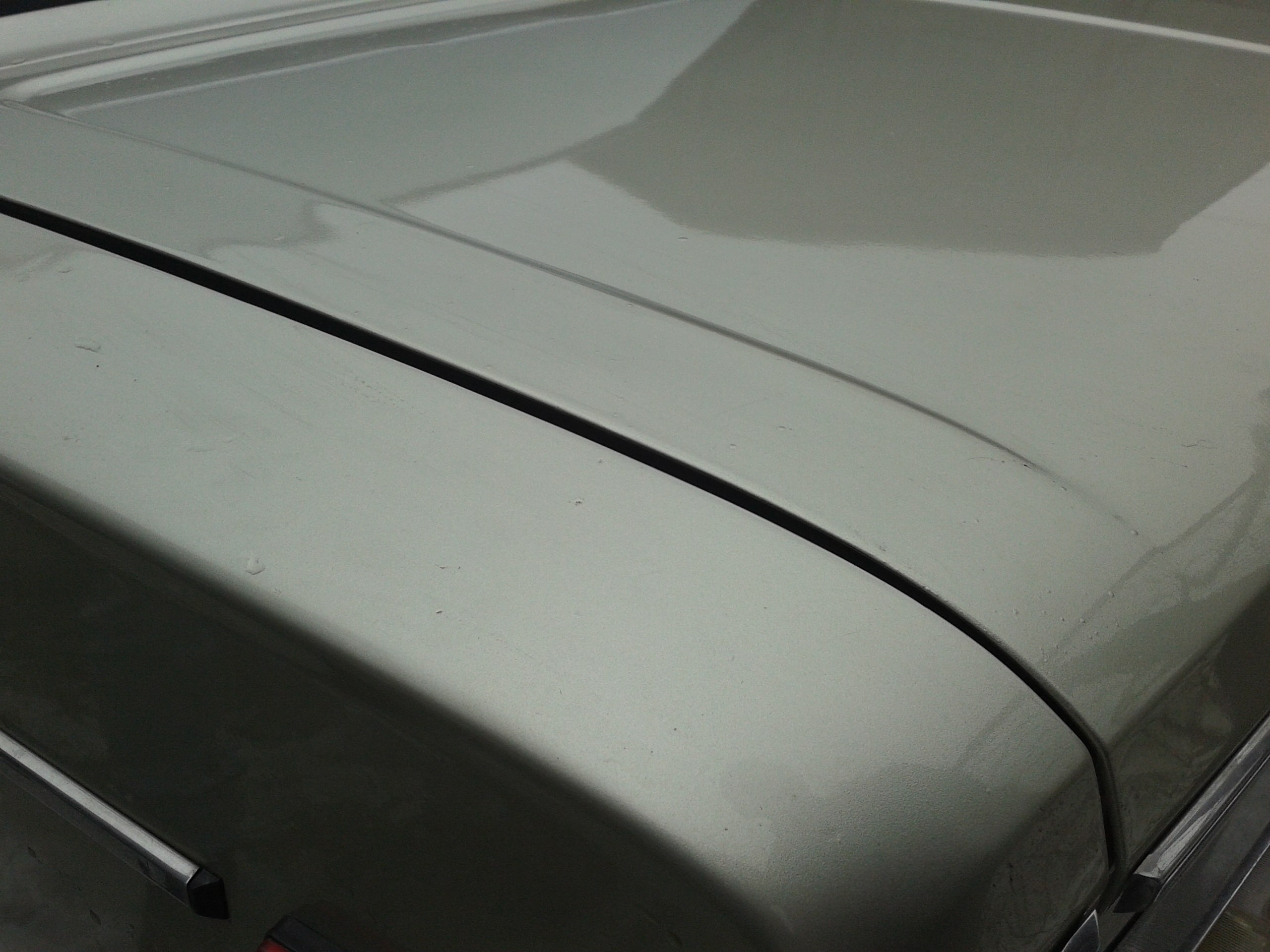

на днях зроблю норм фотку і побачите самі, є і на місцях де навіть шпакльовки нема :cry :cry :cry

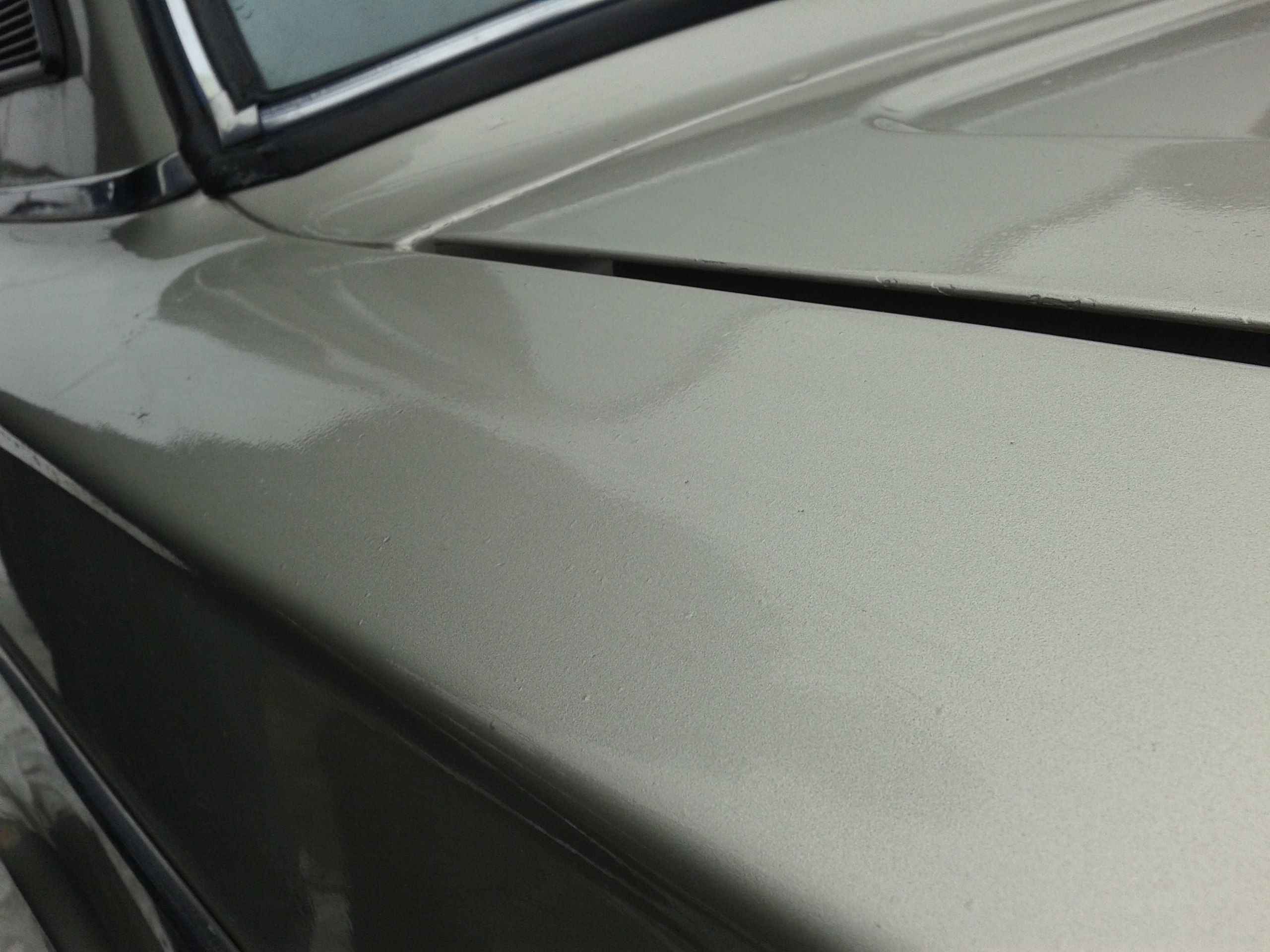

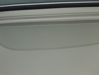

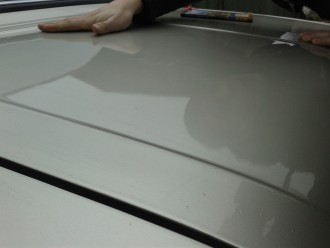

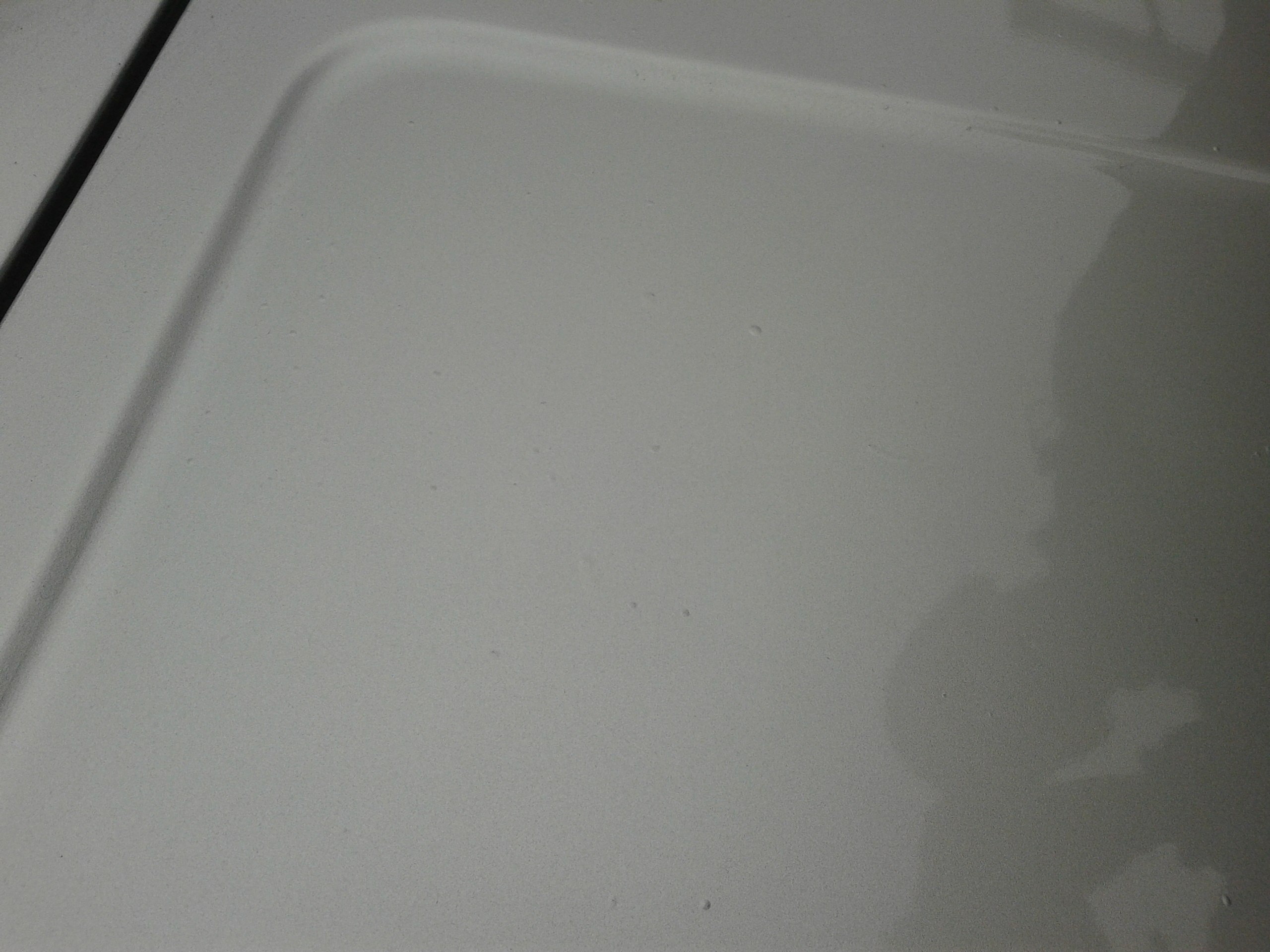

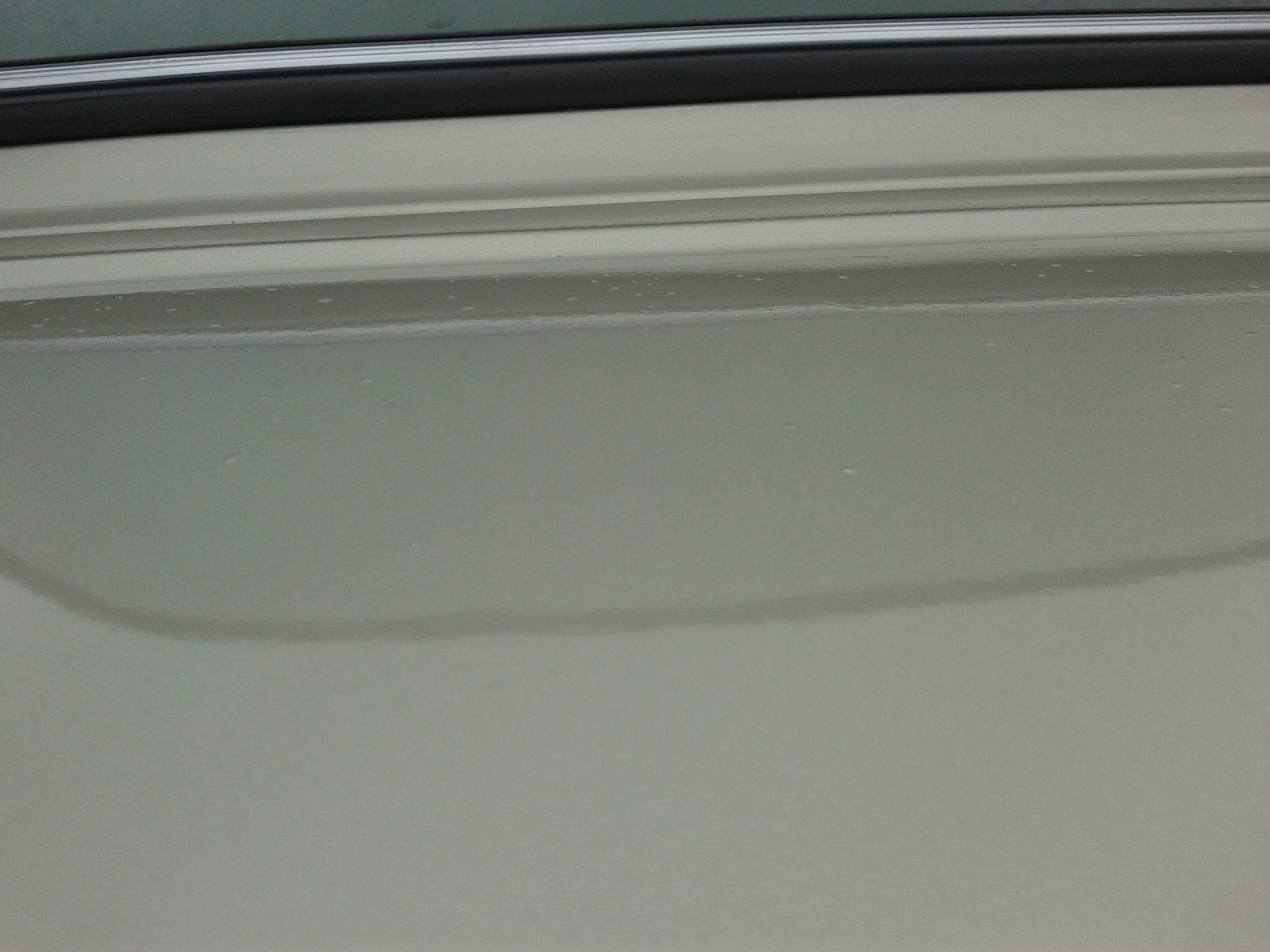

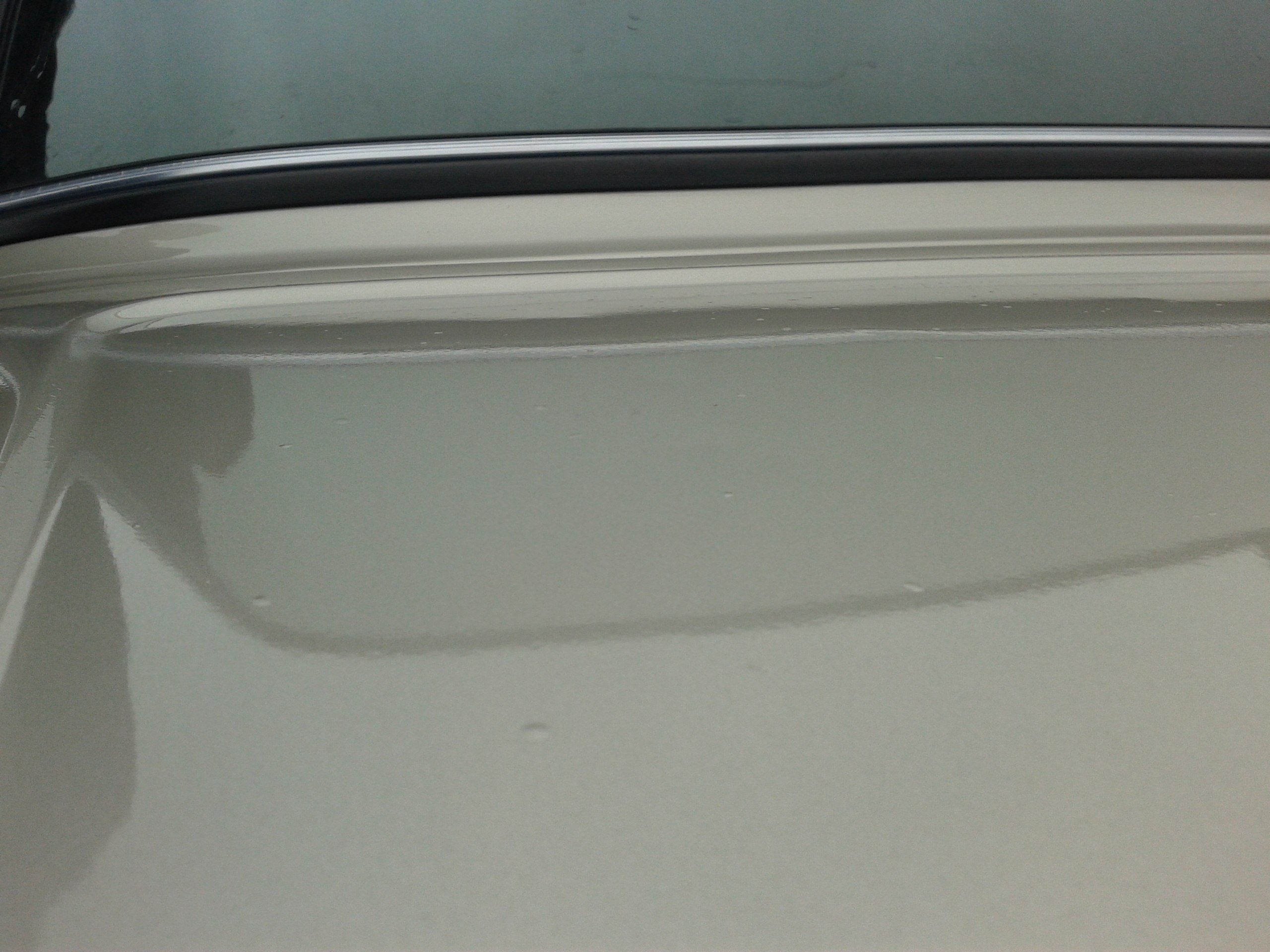

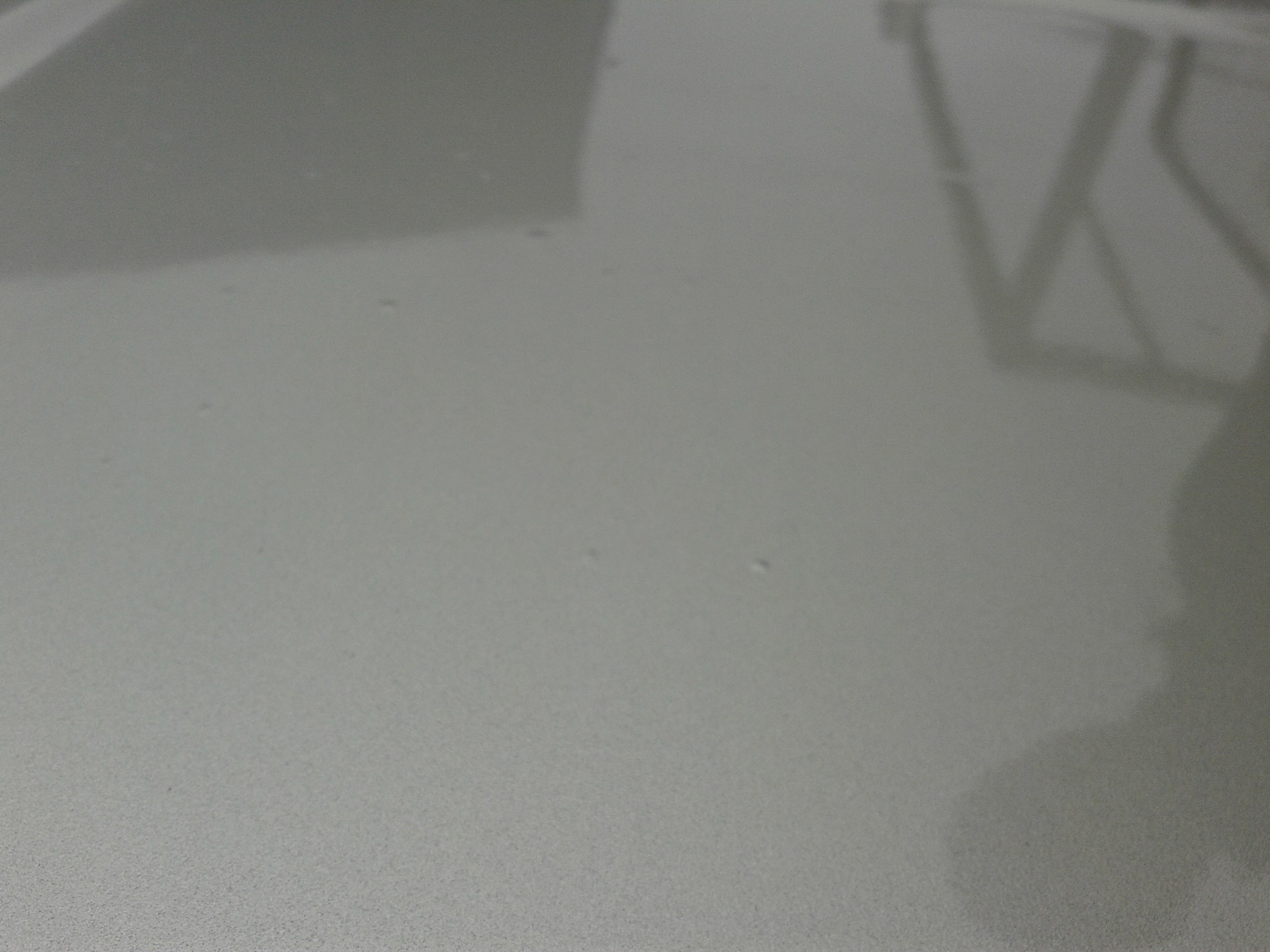

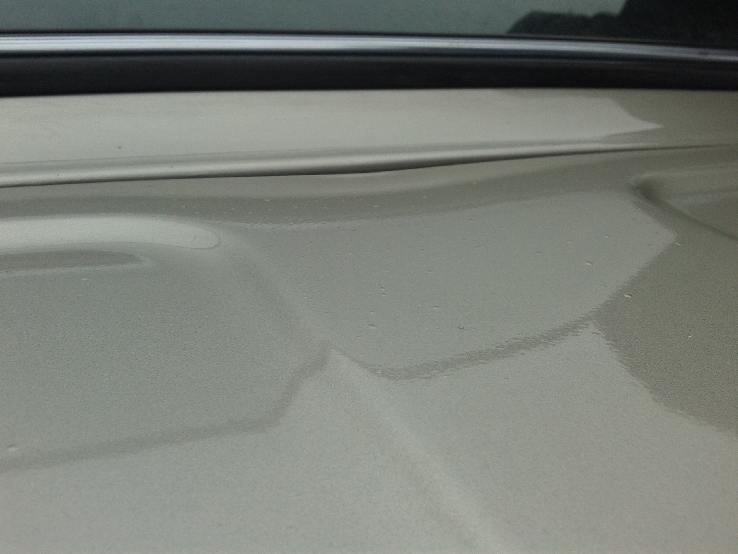

Зробив!

Повідомлення Andriy-doker » Нед, 10 лютого 2013, 21:51
в живу гірше виглядає(((

Re: хто працює на покрасці автомобілів???
Повідомлення andriy320e30 » Вів, 12 лютого 2013, 12:18
ясно ну тут полюбому покращики винуваті .піднімаються пари грунтовки.
треба здирати всю грунтовку до того як було коли ти приїхав.літом думаю піднметься вся грунтовка по верху. можеш здерти одну бульку і подивитися звідки починає випаровуватися.і капни там сірником базою щоб небуло так страшно
TURBO -POWER
