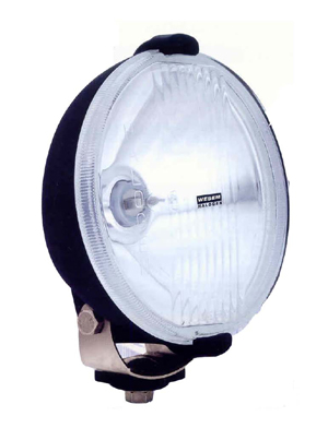

И на крышу поставить вот такое,только будт осторожен что б гайками не закидали.

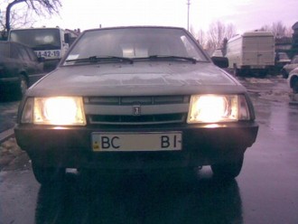

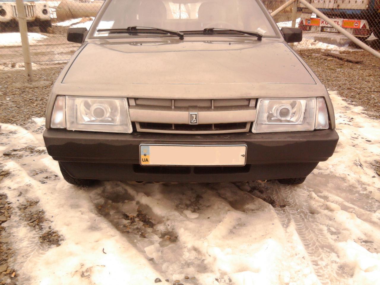

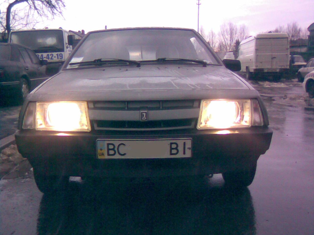

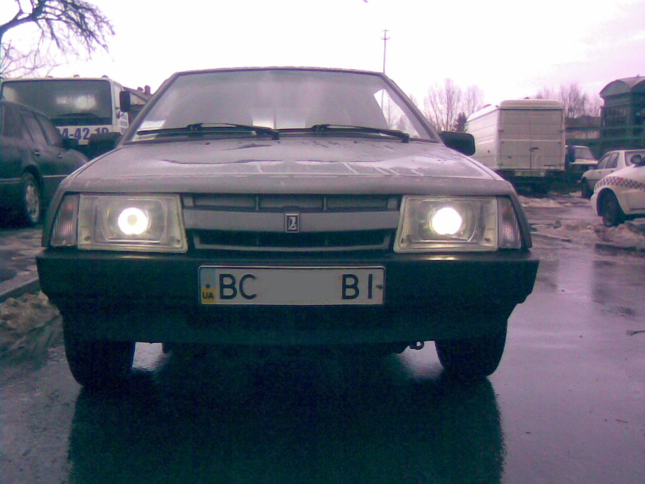

Фотоотчёт о праделанной работе.За какчество не пинать сегодня с утра в кармане нашол только телефон :)

дай фото ближнє\дальнє вночі норм фотоапаратом, а то шота я сумніваюся.

Denja, вчера с гаража в полноч вылез и камеры под рукой не было.

а ше краще підїдь передом до стіни якоїсь вечером - включи фари і сфоткай то...

CAT, Линяя идёт ровно особенно правой фары чётко вырисоваваеться хвост который ложиться на обочину,левая таж светит нормально .Вчера возвращаясь во ЛЬвов остался доволен но ещё нужно кое что подрагулировать.
P.S.Как и говорили туман они не пробивают,для этого существует другая оптика. :)

Black писав:Вчера возвращаясь во ЛЬвов остался доволен но ещё нужно кое что подрагулировать.
а зустрічні водії?
Re: Нуждаюсь в совете по свету.
Повідомлення Black » Чет, 09 грудня 2010, 10:04
CAT писав:а зустрічні водії?
после первой регулировке стоя от 25 метров да 100 глаза не слепит вообще.Попал вчера в туман который стоял стеной световой поток был как от самолётного прожектора :) т.е. чётко просматривался поток света.

Діма, або я щось пропустив, або скажи, що ти зробив?
Повідомлення Black » Чет, 09 грудня 2010, 13:00
yurec13,
Би линзы 3 -го поколения,би- ксен.лампы на 4300 к,полированные стёкла ,би-ксен.блоки ,установились на штатную оптику.
