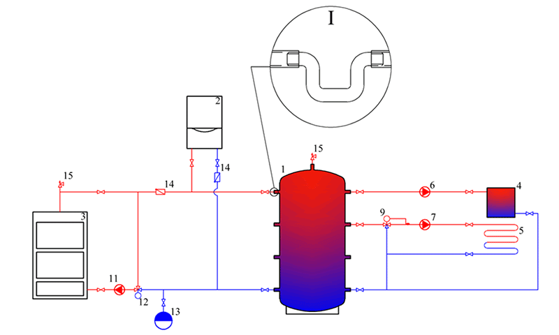

хотя можеш ТА без обмінника брати якщо не боїшся шо закипить.але тоді котел типу атмоса брати ,той шо в мене не розчитаний під тиск

Я так зрозумів теплообмінник там для того шоб поліпропілен не поплавився? чи для чого?
Re: питання про твердрпаливні коли
Повідомлення RULES » П'ят, 27 лютого 2015, 23:32
В ролі буфера тепла

b_andriy писав: чи для чого?
щоб на ТП котлі була відкрита система ,а на батареях закрита під тиском . котел має працювати при темп мін 55 градусів ,а з бака будеш брав яку хочеш хоть 20-55 градусів .бак без тиску дає тобі 100%безпеку від закипання (вибуху :D )наприклад виключили світло ,а в котлі сильний жар тоді котел по гравітації гріє бак і віддає зайве тепло ,якшо навіть закипить в відкриті системі(то якшо бак буде 50л на 20кв :-) ) то нічо не буде .якшо бак буде 500л на 20кв то котел ніколи не закипить.якшо хоеш підкидати рідше в день то треба більше кв котел

b_andriy писав: Я так зрозумів теплообмінник там для того шоб поліпропілен не поплавився?
метал для того коли темп котла перевищить 90-100гр

andriy320e30, тобто на батереї має бути теплообмінник в ТА чи нє %)
кароч в мене на кожній батереї буде стояти термоголовка, при морозах -20, в мене котел нагрівав батереї до 45 градусів, дуже рідко шо ставив на більше, тобто мені більше 50 град в батереї не треба

b_andriy писав: andriy320e30, тобто на батереї має бути теплообмінник в ТА чи нє
так якщо робити відкриту і закриту . можна робити під тиском повністю якшо ти 100% впевнений шо не кипить

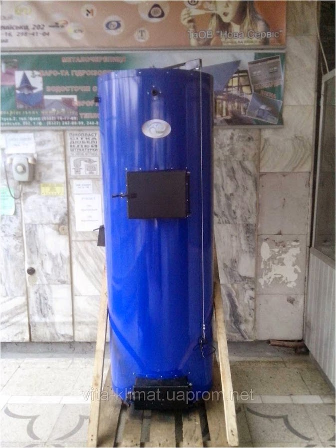

oleg-energy
Повідомлень:663
З нами з:Нед, 09 червня 2013, 09:45
Авто:Opel Insignia
Повідомлення oleg-energy » Вів, 03 березня 2015, 21:52
От фото того котла що я розказував раніше - 35 кВт ціна близько 830 Є
