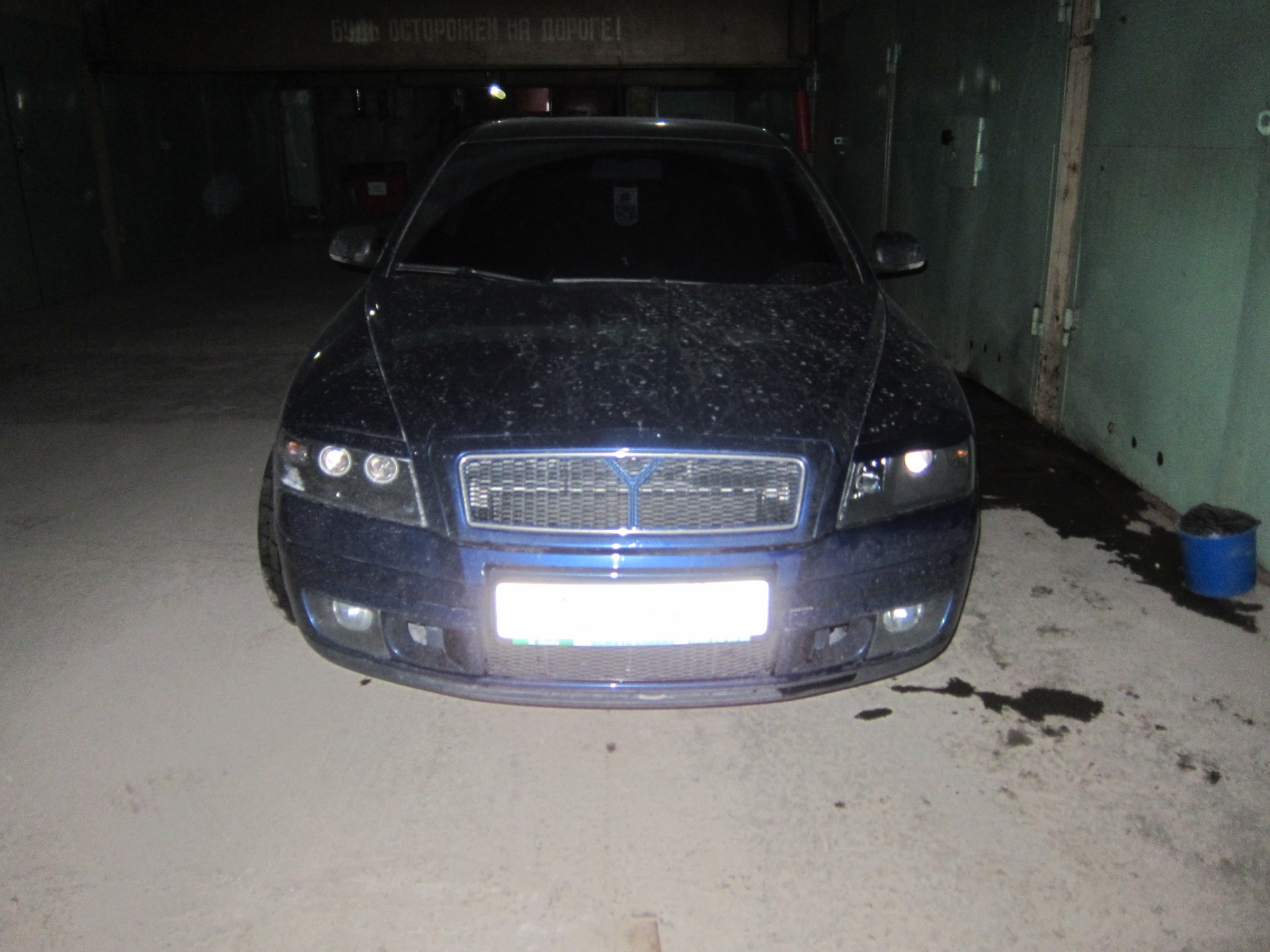

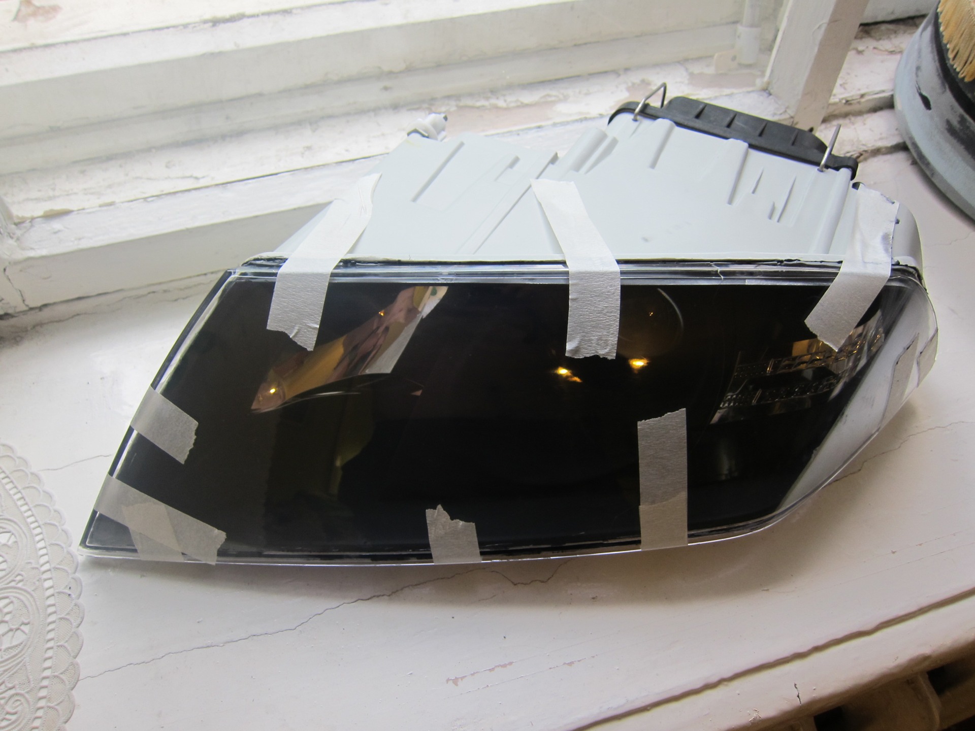

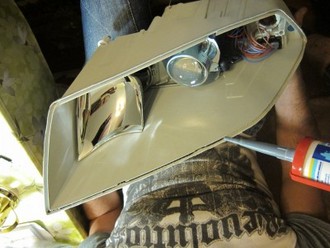

Black писав:Фотоотчёт о праделанной работе.За какчество не пинать сегодня с утра в кармане нашол только телефон :)
Вже пройшло трохи часу з того дня як ти поставив собі лінзи. Що можеш сказати, як юзаються? Хочу і собі таку процедуру зробити. Може є якісь недоліки які появились за весь цей час експлуатації? Короче прохарактеризуй роботу девайса і дай оцінку по 5ти бальній шкалі оцінювання.

VeRMyT писав:шось би таке забаянити самому з підручних матеріалів на 08 як на шкоду
якщо без лінзи то самому зробити запросто зняв стікло зафарбував чорним матом рефлектори зібрав з допомогою герметика і вуаля. якщо з лінзою і ксеноном то треба йти стопами Black,

OKurylyshyn писав:Вже пройшло трохи часу з того дня як ти поставив собі лінзи. Що можеш сказати, як юзаються
Работой оптики доволен полностью результат превзошол ожидания ,думал что хуже будет,конечно что в мокрую погоду как и писали ребята есть погрешность но намного лучше чем овощь
OKurylyshyn писав:Може є якісь недоліки які появились за весь цей час експлуатації
Единственный минус это на неровной поверхности видно как тресёт линзу ,но я к этому привык.Ребята сказали что всё нормально.
OKurylyshyn писав:Хочу і собі таку процедуру зробити.
Делай не задумываясь.
OKurylyshyn писав:прохарактеризуй роботу девайса і дай оцінку по 5ти бальній шкалі оцінювання.
5 с минусом потомучто всегда есть что то лучшее а так твёрдая ПЯТЬ.

Повідомлення Петро » Пон, 07 лютого 2011, 10:01
трошки залізу в тему :) - Denzzzil, на разунок тих лінз шо в нас-от в мене світить ближнє жовтім хоч лампочки стоять білесенькі.для того,шоб світило білим розбирають фару і ту хрєнь,шо тримає саму лінзу(вона металева) зсередини красять білою фарбою,можна і з відтінком блакитного-тоді получається світловідача від металевого тримача лінзи біла,а не жовта.Лазив по різних форумах і таке прочитав.Буду так собі робити на весну

Повідомлення Denzzzil » Пон, 07 лютого 2011, 10:16
Петро, там ж стоїть світловідбивач! дзеркальний! а з жовтого металу лише дві штанги що йдуть до кола в якому закріплена лінза, їх хоч хромо покрий нічого не буде!!! а от металеву жовту шторку варто підмалювати, або краще фольгою обмотати, мотай фольгою і тоді трошки покращиться колір!
а взагалі щоб засвітила та лінза краще то потрібно серйозніші втручанна, шторку переробляти, фокусну відстань вкорочувати, і ще деякі деталі!
