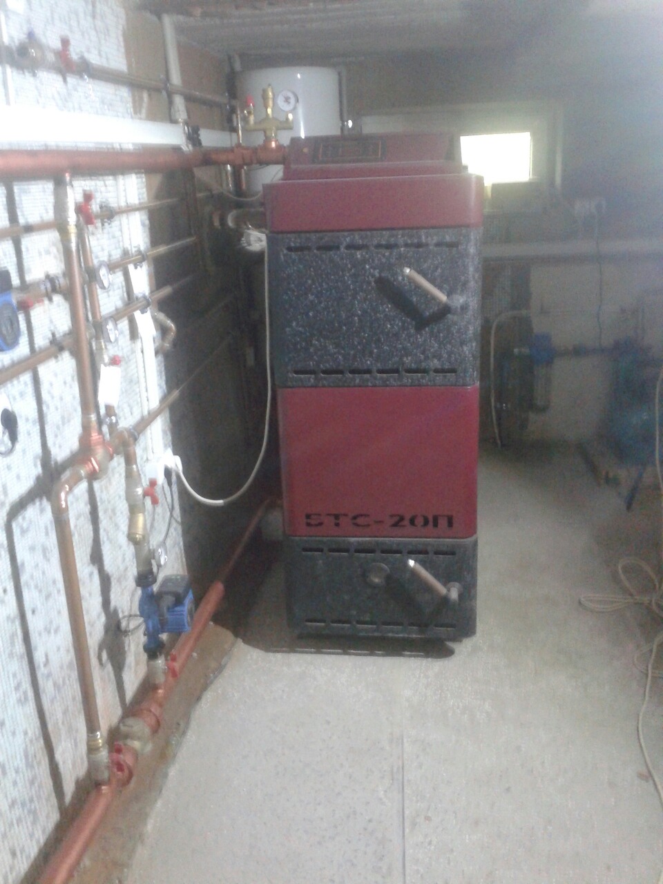

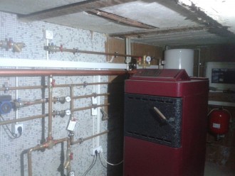

Повідомлення Інженер » Вів, 09 червня 2015, 09:18
Моя котельня запущена :-)

Re: питання про твердрпаливні коли
Повідомлення andriy320e30 » Вів, 09 червня 2015, 09:43
Інженер, круто . все на вищому рівні :thumbup
