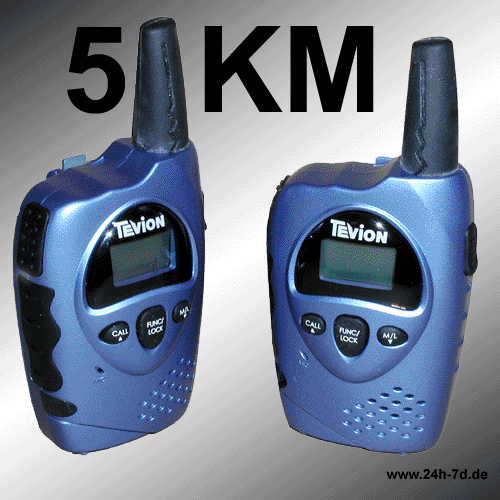

Tevion pmr 3000,таке радейко в мене,вже десь 2роки

tuningist писав:Tevion pmr 3000,таке радейко в мене,вже десь 2роки
tevion також хтось вчор мав. Аналог старка(чи навпаки)

Crush, там здираєш наклеєчку старк а під нею тевіон :shout

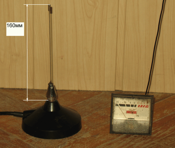

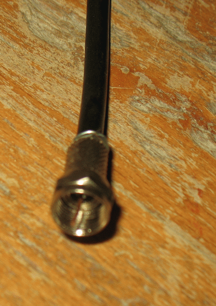

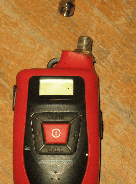

Антена перероблена з автомобільної магнітної антени. штекер з тюнера сателітки можна купити там де і телевізійний кабель продають. З антени повикидувались конденсатор катушка . Центральний дріт припаяний до штиря а опльотка до меналічного кружка який приклеяний до магніта. довжина штиря 168мм теоретична, вкоротше штиря з 200мм по показах індикатора поля дойшов до 160мм.
Якщо будети робити робіть 170-180мм що потім можна було настроїти.
