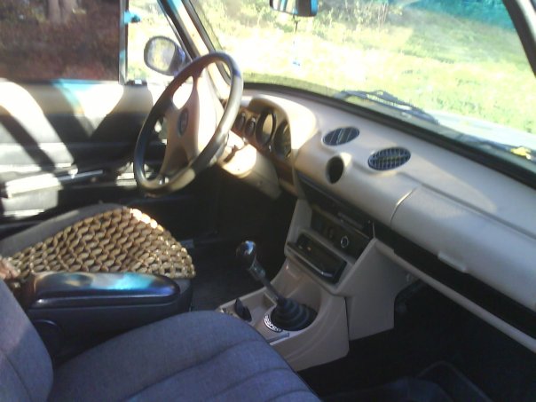

Повідомлення mister_X » Чет, 11 червня 2009, 13:30
Подивіться, ну хіба на краса :thumbup :photo

Повідомлення mysha » Чет, 11 червня 2009, 13:34
mister_X,
оце гарно :thumbup все гармонійно дивиться. а проста заміна всеодно :bad :D

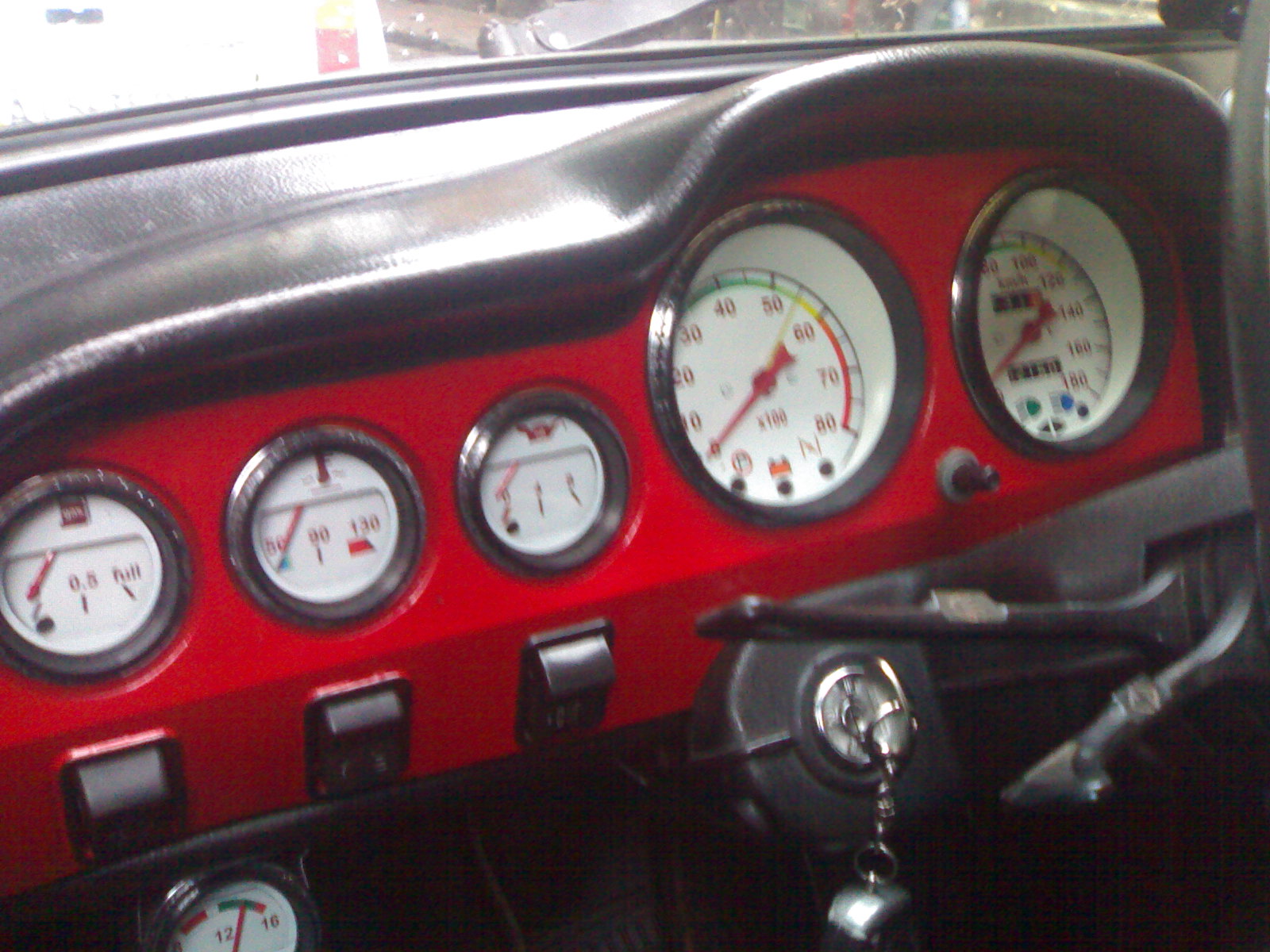

Повідомлення Liuskywalker » Чет, 11 червня 2009, 15:51
мої прибори - чорновий варіант
slim_painter
Повідомлень:3019
Авто:Жабенятко!
Номер:08
Re: прилади 06 в копійку
Повідомлення slim_painter » Чет, 11 червня 2009, 16:54
Liuskywalker писав:мої прибори - чорновий варіант
Liuskywalker, сам клеїв білі шкали? конкретно спідометр? бо я всьо добре поклеїв, тіки от через те що не міг і боявся зняти стрілку зі спідометра, поклеїв троха зле. і тепер тре когось хто б міг наново акуратно поклеїти, звісно не даремно :beer :beer
Повідомлення Liuskywalker » Чет, 11 червня 2009, 16:58
сам , друкував на оракалі , шкали малював в Корелі поверх старих сканів , щоб пропорції зберегти .
Стрілку спідака знімав ножицями , перед тим повернув шкалу з тим фіксатором , щоб стрілка вільно рухалася, і ззаду маркером відмітив в якому положенні вона в стані спокою . Перед зніманням стрілки ось нагрів паяльником трохи

Повідомлення mister_X » Чет, 11 червня 2009, 17:03
Класно дивиться :sing
Правда це типу спорт-тюнінг :thumbup варіант, ну а той приклад - спокійний такий ... :sorcerer
