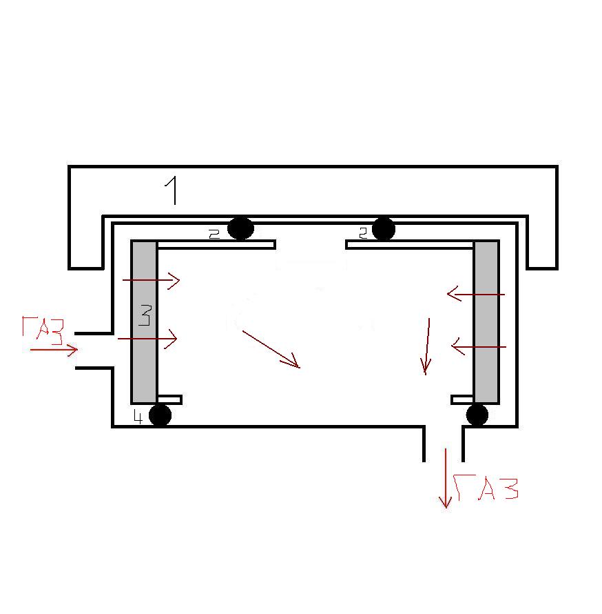

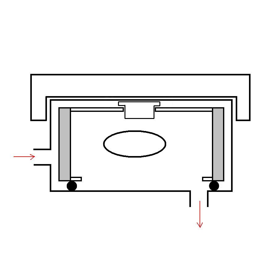

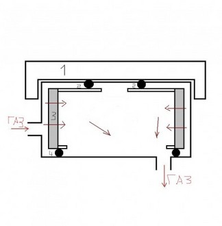

є питання: вперше міняв вчора фільтр, вроді би все просто але я попав в ступор...
коли зняв кришку і витянув фільтр то зверху самого фільтра (там де маленька дирка) стояла пласмасова заглушка а гумове ущільнююче кільце чомусь було всередині самого фільтра (відразу кажу що само воно туди від тиску чи від зміщення попасти не могло так як крізь пласмасову заглушку не пройде та і дирка замала щоб воно туди впало)
знизу під фільтром було велике ущільнююче кільце тут все зрозуміло
а тепер питання - що то за заглушка і чому ущільнююче кільце було всередині фільтра а не зверху (що булоб логічно і практично так як просто літаючи в середині фільтра воно там ніфіга не помагає)
народ розкажіть в кого як, бо по логіці швидше за все ту заглушку і кільце пяний майстер не так поставив але хочу пересвідчитись що в моєму випадку має бути так: 1 кришка, 2 ущільнююче маленьке кільце, 3 фільтр, 4 велике кільце... а заглушка нафіг

а хто мені скаже, має бути там та пласмасова заглушка чи замість неї має стояти гумове кільце???

пластова рулет однозначно
