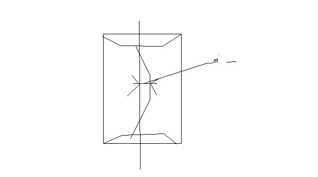

andriy320e30, чому загнув - от сьогодні такі собі купив - вага одного до 1 кг)
Дивися, наприклад в мене виліт заводом ет 15. зараз стоїть ет 25 -колеса дуже втоплені. Я поставлю собі диски з ет 45 і проставками 45 мм і буду мати ет 0. тобто площина прилягання диска і ступиці буде рівно по центрі диска. десь там і знаходить підшипник - здається тут ше немає ніякого криміналу.
Re: Проставки і перехідники для дисків
Повідомлення Liuskywalker » Сер, 08 грудня 2010, 22:51
hrdrive, блін, неохота малювати , бо дивлюся футбол , але з ЕТ 0 і центром навантаження на підшипник ти трохи неправий ... Хоча плюс\мінус 10-15 мм не є так критично , ІМХО . :)
Повідомлення hrdrive » Сер, 08 грудня 2010, 22:53
Liuskywalker, ну я зрозумів шо підшипник знаходиться трохи дальше ніж площина прилягання...але от наскільки я не знаю :|
я зрозумів про шо ти ;)

Повідомлення andriy320e30 » Чет, 09 грудня 2010, 00:06
hrdrive писав:заводом ет 15. зараз стоїть ет 25 -колеса дуже втоплені.
під завод тобі треба проставки 10мм якшо поставиш
диски ет45 проставка потрібна на 20мм. чим більше ет тим більш колеса втоплені

Повідомлення andriy320e30 » Чет, 09 грудня 2010, 00:08
ет - відстань від середини диска до площини прилягання
TURBO -POWER
andriy320e30
Повідомлень:7473
Ім'я:andriy
Звідки:красне
Повідомлення andriy320e30 » Чет, 09 грудня 2010, 00:12
намалював :)
