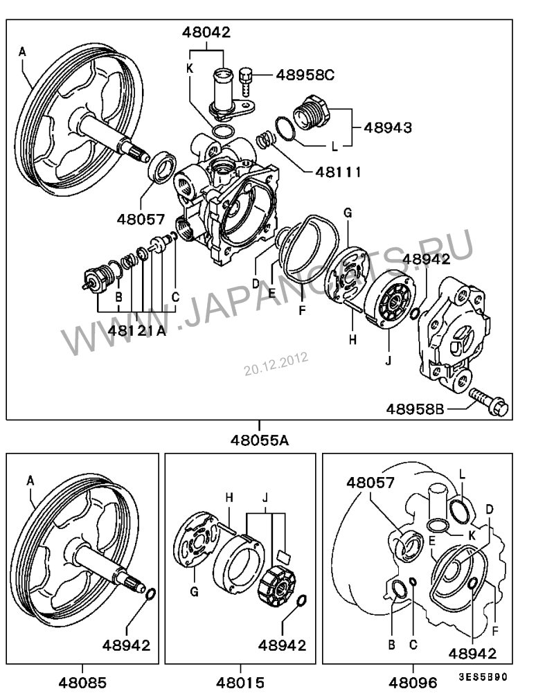

Re: Чи відреставрує мені хтось насос гур?
Повідомлення Jarevych » Суб, 22 грудня 2012, 11:03
я розбирав свій насос, оглянув по інструкції, все як книжка пише, єдине що треба було зробити, так це всі лопасті вийняти і шкуркою прочистити від всяких зайсенцій і металевого пилу, ну і промити. Як писав автор інструкції, то одна з причин поганої роботи гура є те, що лопості вільно не рухаються, відповідно він не ачає нормально і гудить. В мому випадку при розборці тільки декілька лопостів випало самостійно, решту довелось витягувати, так не повинно бути. Симптоми поломки були гудіння після довгої їзди, перегрівався чи шо, а потім почав гудіти постійно.
zinkevych, Як маєш час побавитись, то розбери його, почисть і попробуй поставити назад, як не поможе, то тоді вже буш шось думати
робив все по цьому мануалу:
http://forum.opel-club.ru/index.php?showtopic=29876
