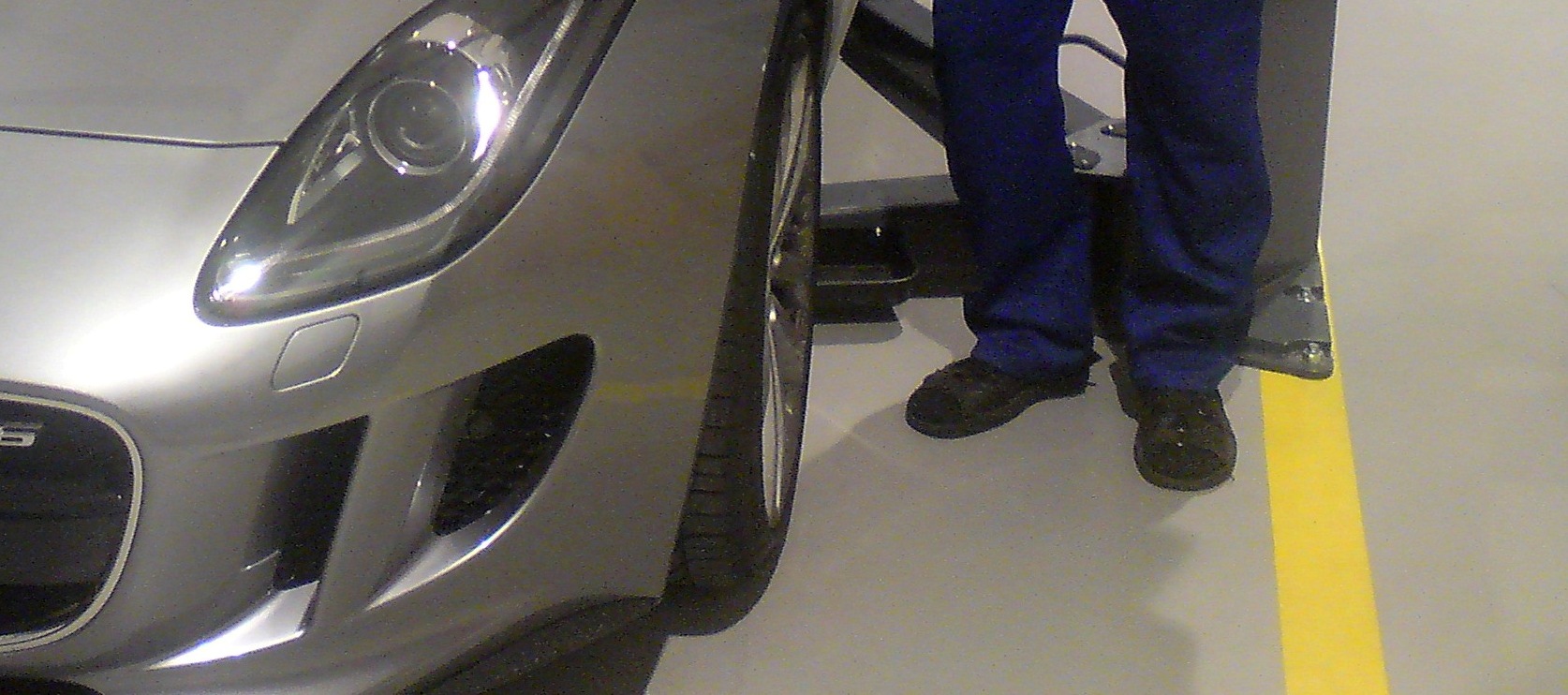

Не став перечитувати розумні поради і всякий бред :) Одразу пишу свою думку і пораду. В гараж плитку це зло, слизька, крихка, полірований бетон це дорого, найкраще залити самозаливну підлогу, але перед тим залити гідроізоляцією можна і рідкою, типу рідке скло чи як воно там називається, а вже самовирівнювальну підлогу пофарбувати спеціальною фарбою, кароче не слизько, надійно, не пильно.

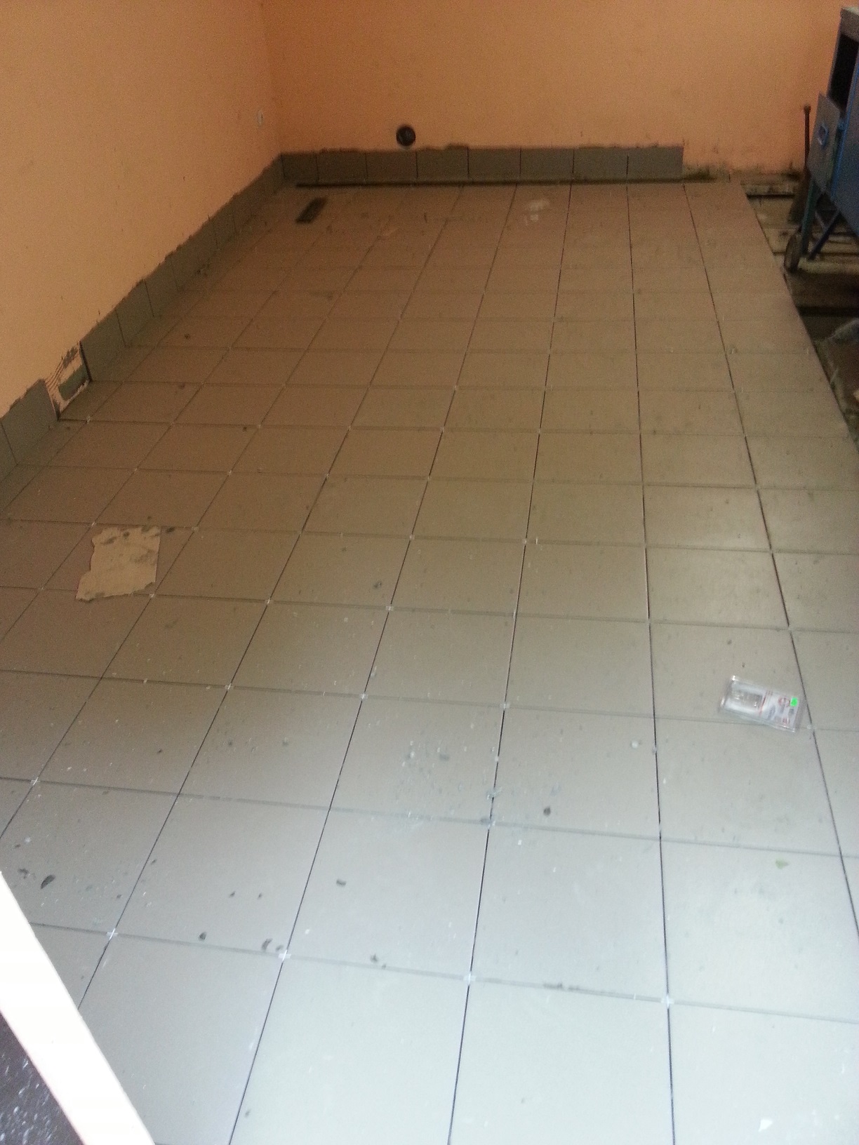

Вот сьогодні положили мені плитку....
Re: Порадьте яку краще підлогу зробити в гаражі?
Повідомлення BOXER » Суб, 17 травня 2014, 18:57
VIK17, зимою весело буде))
Повідомлення rocker » Суб, 17 травня 2014, 19:03
BOXER, а чому зимою весело має бути? В мене в гаражі плитка - пробем ніяких нема і ніразу не впав зимою )))

Повідомлення VIK17 » Суб, 17 травня 2014, 19:28
rocker писав:BOXER, а чому зимою весело має бути? В мене в гаражі плитка - пробем ніяких нема і ніразу не впав зимою )))
Та...а чого зимою будуть проблеми?
Повідомлення vovka » Суб, 17 травня 2014, 19:37
BOXER писав: зимою весело буде))
то все стереотипи.. плитка ж різна є.
будь яка плитка для підлоги має коєцієнт слизькості. там цілий документ )) принаймні був до моєї плитки з тестами в плані слизькості.
в знайомого на СТО плитка на підлозі.. вроді нормуль машина їде.
замість глянцевої, ліпше брати лапатовану. в мене вдома така, босим взагалі не слизько, я б сказав на паркеті слизькіше. взутим в тапочки з жосткою підошвою - слизькіше. ше маю в санвузлі поліровану на підлозі - ну то вона значно слизькіша. трохи то не врахували..
на який клей поклав ?
сам клав чи майстри ? якшо майстри то яка ціна ?
