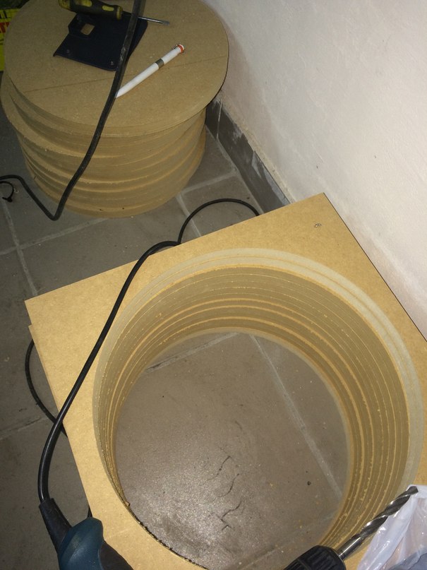

свалу нема, треба купляти ті плити і робити як вище на фото! мені інтереересно як буде звучати!

b_andriy, то така запара, я все-таки попробую, поїду куплю мдф повирізаю круги, склею, а там буде видно,мені вигляд не головне, головне шоб мені подобався бас, надіюсь буде мягенький,бо в квадраті він просто лупив %)

подивимся! короче дойщли до того! буде всередині круглий а форма сама квадратова! так здешевлю на тій порізці! крутій

тепер клеїти то все до купи..

b_andriy, нє, туда вниз! реально без фаза, навіть підлокітник не треба опускати! валить потужно!я зробив все по рохрахунках! нема бажання експеремнтувати! хіба потім як привикну! тепер, бля, треба фронт міняти(
ага, ще лакувати буду) потім якоюсь шматою перетяну
відветро скажу, ні один саб мені не добивав нормально!! тепер по салону, дуже приємно!
