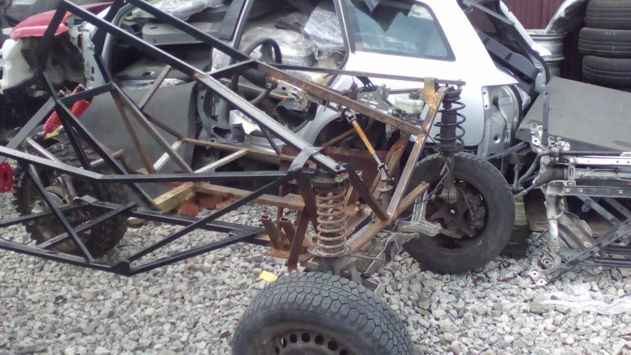

Про мото аморт не зрозумів ти.Я маю на увазі передню вилку.Там ходу з запасом.Ми робили спочатку на 3 колеса-перед від авто,зад спарка від МТ на драпаку.Але тяжко прорахувати та виставити кардан.Зараз переробили на міст.Це не баггі для спорту-це вездеход для себе.При тому не використовували ніякіх чертежів-все на своїх помилках та прорахунках.В понеділок відфотаю.

Вот ще найшов фото першої чернової рами на 3 колеса.

САХАР писав:
Нед, 15 жовтня 2017, 10:28
Це просто [цензура])))
Не в обіду!!! Ну такого я ще не бачив! І не уявляв собі! Ти, чи ви просто маєте мегакреативний мозок.
А вона їздить чи ще робиться?
В нас повнстю різні погляди і бачення.
Нє ну я в шоці від твого трайко-баггі.

Їздило коли поштовхати ззаду.Але вже стоїть міст і 1 колесо поки що відложено на час.Зроблено було привід МТ на кардані в коробку Запорожця.Але потім попався варіант дешево взяти Ваз 1500 і вже від нього ставилося міст.Скількі не переробляли привід на заднє колесо не виходив.Зараз стоїть Вазовський мотор,міст Ваз на двох амортах розпиляної передньої мото вилки та поперечна тяга з регульованою серединою щоб його виставити рівно.Кстаті як не крутили на 3 колесах воно не переверталося але виходило або дуже довге або ніяк.

Трикутник - найсильніша фігура, але не в стійкості) Згадай ці старі трьохколісні авто маленькі.
