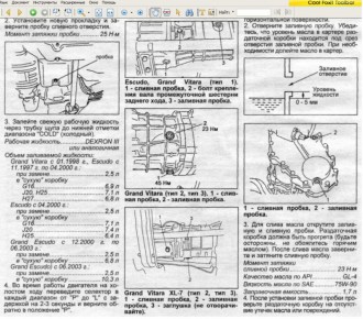

Типовий об'єм масла в АКПП Aisin - від 6л, то ж 5х950 навряд була повна.

В інструкції з експлуатації моєї Гранд Вітари записано, що заливний об"єм 2,5 літри (після зливу мастила). Залізло майже 5. Окрім того, коли я запитував офіціалів про заміну мастила, вони казали, що для повної заміни треба 5-6 пляшок.

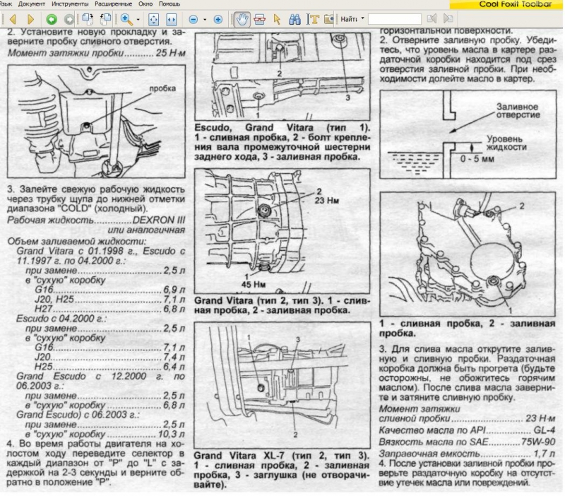

Заливний - 2,5 літра, а повний ("сухий") - 6,8-7,1 літра.
Отже біля 30% старого масла лишилося в системі. Сервіс мабуть зробив дві часткові заміни.
При повній заміні із промивкою, для вітари рекомендують 12-14л.
