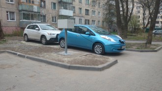

Ну, зустрічайте ;-)

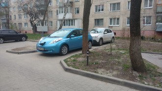

Станом на зараз - четвертий місяць юзання цього апарату, але в силу погоди, зими і снігу питання зарядки залишалось відкритим. Тому і теми не робив. Минулого тижня завершив всі необхідні роботи, і тепер все виглядає так ;-)
Захисникам природи: для "заглиблення" парковки на ще одну машину дерева не спилювались. На місці, де стоїть зарядка, росли дві старі та гнилі акації. Взимку комісія з РДА постановила їх спиляти, як і 15 інших дерев у дворі у зв'язку із небезпекою падіння. Станом на сьогодні земля навколо парковки засіяна травою, два 5-ти річних дерева з товщиною стовбура 5-8 см (клени Glodosum та Rubrum Burgundy Belle) - в дорозі ;-) Будуть рости замість спиляних двох акації.

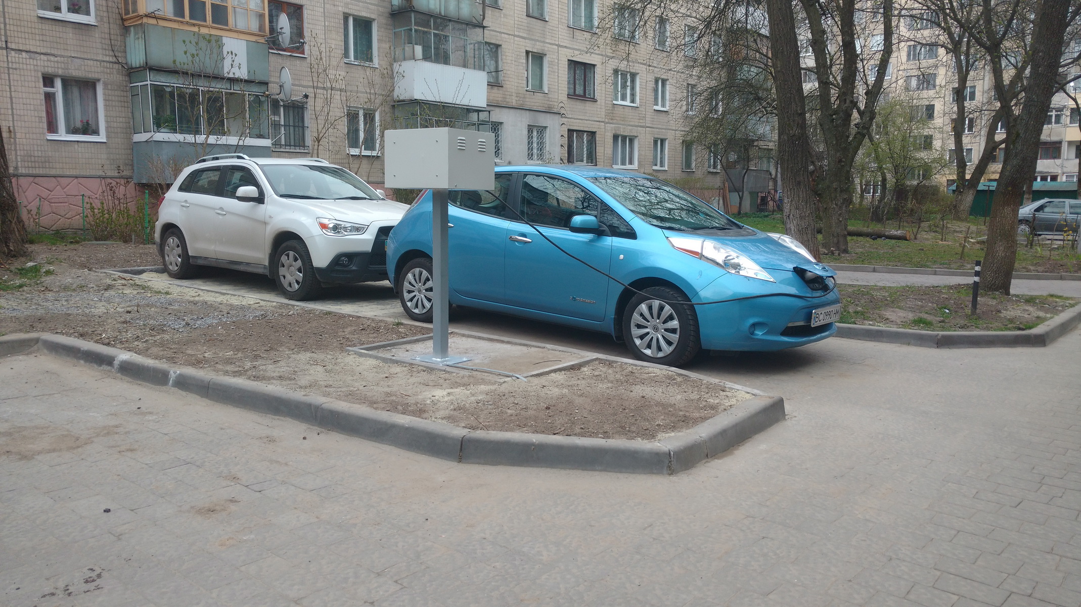

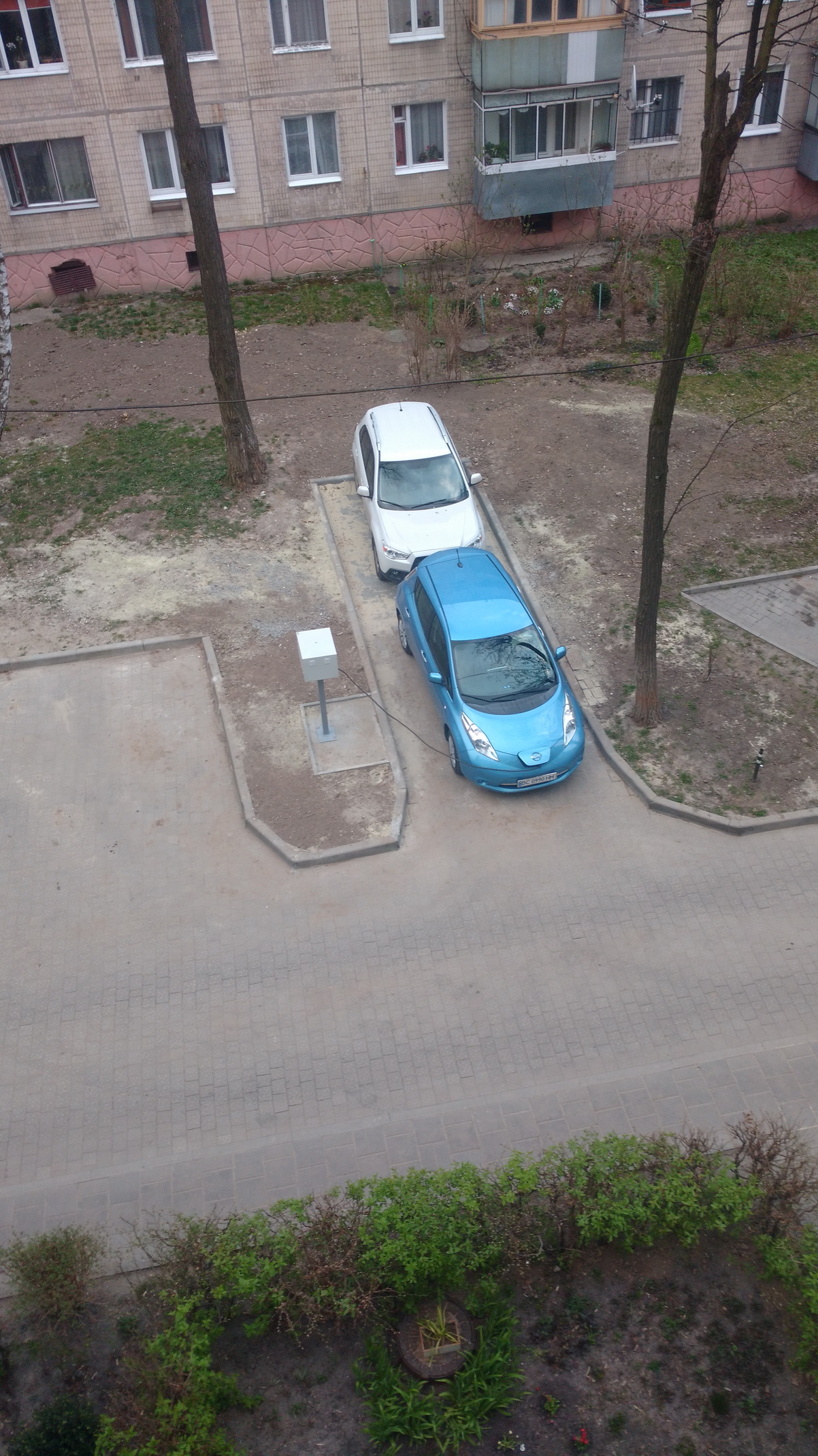

Безпека електричної частини - максимальна. Мідний монолітний трижильний ВВГ 6 мм.кв. в водопровідній трубі високого тиску, закопаний на глибину 50-70 см, йде під дорогою, тротуаром та квітником до стіни будинку. Далі, втикається в бетонну подушку з виходом на поверхню та на фасад будинку. Для захисту від дітей, собак, дітей-собак :-) тощо, від грунту на триметрову висоту (до другого поверху) все заховано в металічну товстостінну трубу, надійно закріплену до стіни (каюсь - поки що все ще не помальовану. Може - завтра...). Далі в пластиковій водопровідній трубі високого тиску, зафіксованій надійними кронштейнами до стіни, все це йде по фасаду до 4 поверху, "пірнає" в підїзд, де в ПВХ-трубі зі всіма кутничками заходить в мій лічильник. На всій відстані (64 метри, якщо що ;-) - жодного місця, де провід не захищений. Металічна "нога" зарядки разом з ящиком окремо заземлена 3-ма штирями по 1,5 метра через металічну смугу, - про всякий випадок, щоб мати повну гарантію, що ніякої халепи не станеться. Ну і звичайно - відсікач напруги, пзв, і кілька пакетників на всій цій магістралі...
В самому щитку - поміняний вхід від магістралі до лічильника з перепломбуванням останнього на нормальний мідний кабель ПВ-3 6 мм.кв Далі вже все - нове ;-)
Одним словом, @Denja - величезне тобі дякую за виконану роботу і те, що терпів, і головне - виконував (!) - всі мої на перший погляд брєдові ідеї :oops Дивись, як класно вийшло! :angel

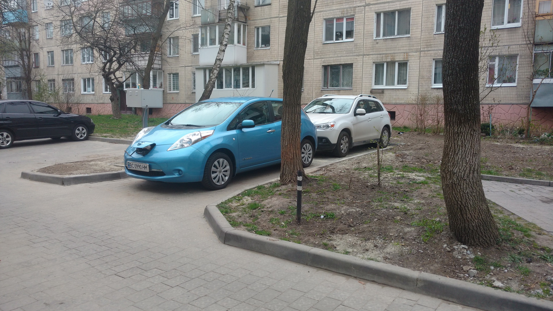

Десь на днях зберуся з духом і створю бортовик ;-) Поки що - лише затравочка 8-) Для тих, хто каже, що інфраструктури нема ;-)
Все в нас є, якщо дуже захотіти і заморочитись! :angel

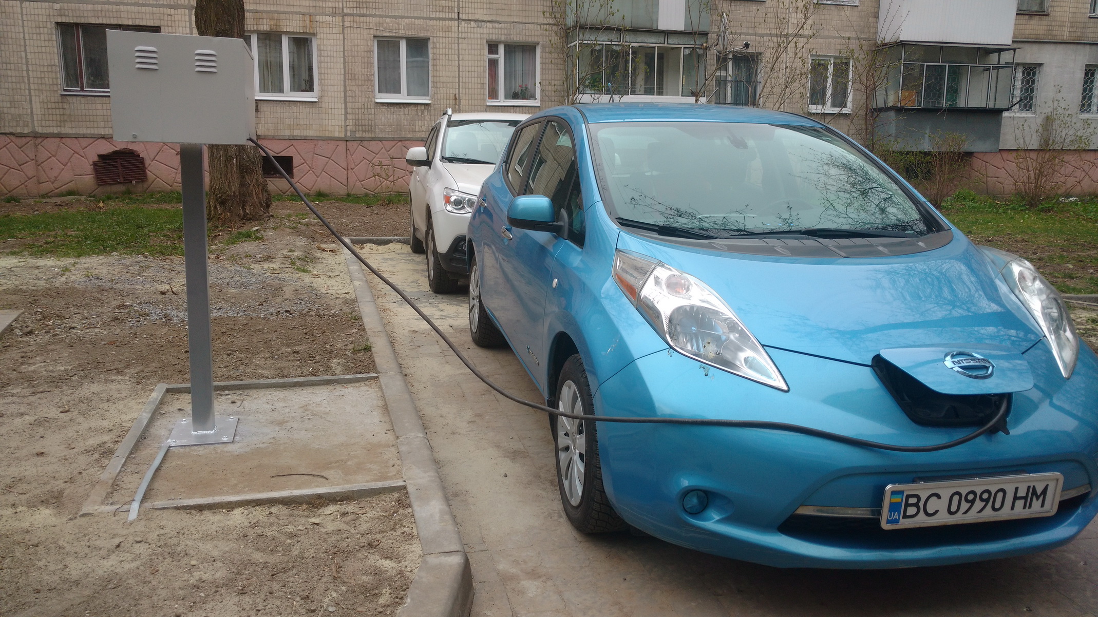

sheva_lviv, заряджаю спеціальною зарядкою, вмонтованою в ящик. Відкрив, вийняв дріт з "пістолетом", втикнув в машину, ящик закрив - і спати :-)

Бо заряджаю рідною нісанівською, то вона більше 2.6 кВт не пропускає, ще поставив собі вайфай розетку, яка включається в 23.00.
В тебе є порт швидкої зарядки?
Бо якщо немає, то порт j1772 не пропустить більше 3.3кВт

sheva_lviv, а хто сказав, що j1772 більше не пропустить? Машина сприйме до 6 кВт. Все залежить від мережі та зарядки. В мене зарядка на 5,5 максимум. По розрахункам, свої 5 вона віддає, 50-60% заряду 24 кіловатної машини (з яких 4 - резервовані системою) за 2-3 години вона вдуває... Ну ок, нехай 4-4,5. Але точно не 3...
