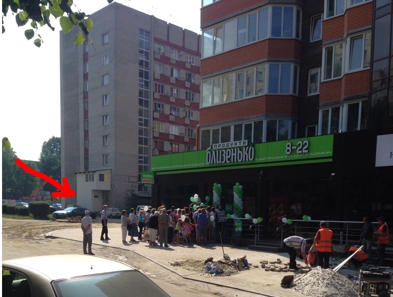

що це за жесть? :facepalm

розширення площі , все норм ! :shout :D :D :D :facepalm :shout :shout

Vexler, то противники забудови НК приперлись за шаровою гречкою :D

Vexler, комора :sing

Мені би після такого відкриття страшно було там жити.
