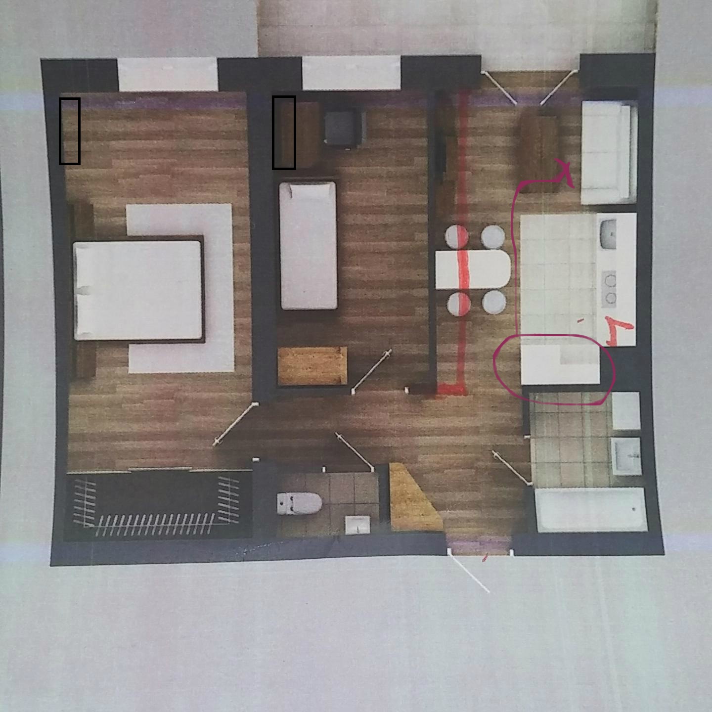

Прокласти трассу внутр-зовн. блок, плюс проводку на окремий автомат. Довбати по новим шпалерам потім буде тобі не дюже приємно. І ше нюанс - так як зовн блоки ставлять в основному так, щоб був норм доступ, по готовому будуть висіти ковбаси на зовн стіні. А при ремонті вихід трасси на зовні буде саму в тому місці, де буде стояти блок. Все акуратненько. Поверх який в тебе?

pikach00, Кондиціонер треба прокладати під час ремонтів стін, щоб сховати труби в стіни. То якщо не хочеш бачити по стінам короба.
Re: Квартирне питання
Повідомлення pikach00 » Суб, 26 вересня 2015, 11:43
Denja, третій поверх.
Планування: Хочу в дві кімнати. Кухня обійдеться :D
Там площі 13 і 20м.
Цікаво чи зовнішній блок можна один великий, а всередину 2 маленьких.
Хочу ставити поближче до вікна, бо зараз в хаті є кондишин який посередині кімнати, коли сидиш на дивані в бошку дує. Ну його нафіг.
Хз що забудовник скаже з їхніми майстрами, мені впринципі ок потім короб притулити, так як там не буде супер-пупер дизайнерський ремонт, то сильно картину не зіпсує :D
Наразі стоїть питання по розетках і проводці, бо до 30го числа маю сказати скільки де і які ставити %)

Якшо я про вікна правильно зрозумів.
2 по 7, або мультиспліт, дорожче правда вийде. Хоча я б одну 12 на кухню поставив, вистачить на всю площу

pikach00, як маєш можливість можливість то ховай ті трубки в стіну зразу, мав на попередній хаті коробом, тепер все відразу було сховано- це не до порівняння

pikach00 писав: Наразі стоїть питання по розетках і проводці, бо до 30го числа маю сказати скільки де і які ставити
Той электрик що робив мені повиводив до усіх кондёрів де я сказав просто дроти і повішав на окремий автомат. Але досвід показав - розміщати кондюки самому неправильно ( відповідно і дроти не там ;) ). Потрібна консультація майстра, бажано того що в майбутньому їх і буде ставити щоб не було потім лишніх питань.
А взагалі в мене стоїть ( рахуем по автоматах) вхідний автомат, пзв, відсікач, все світло, кожна кімната розетки, кухня розетки дві лініїї, пралка окрема лінія, всі кондюки, сигналка, ванна/душ разом але з своїм додатковим пзв.

Denja писав:Якшо я про вікна правильно зрозумів.
А над робочим місцем кондёр то правильно? Плюс невідомо куда голова на тому ліжку буде.
Повідомлення pikach00 » Суб, 26 вересня 2015, 12:12
Короче в понеділок буду виясняти. Бо таке враження що люди тупо на всьо забили %)
Про посудомойки і кондюки ніхто сильно не заморочувався. От хз чи кондюк сильно треба. Цього літа днів 10-15 включав. Хіба його ще на обігрів використовувати коли не сильно холодно і неохота ворожий газ палити :D
Ще запитав у групі БМ хто як робив. Бачу на 1му будинку є кондюки. Хто їх і як ставив ніпанятна.
Бачу хату краще купувати готову в людини яка в тому всьому шарить і робила під себе :D :D
