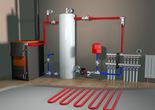

В теплоакумуляторі.щоб коло котел теплообмінник було відкрите.хоча можна і без ,під тиском ,головне по гравітації перше коло щоб робило

Re: питання про твердрпаливні коли
Повідомлення andriy320e30 » Вів, 29 листопада 2016, 20:41
Шось типу того має бути

Повідомлення ostin777powers » Вів, 29 листопада 2016, 20:44
andriy320e30, в мене так і є, тільки червоний бачок під стелею.. ладомат замість насоса,

Повідомлення andriy320e30 » Вів, 29 листопада 2016, 20:45
То добре.Короче як виключити всю електрику ,котел має теплоакумулятор гріти
