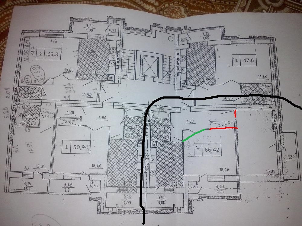

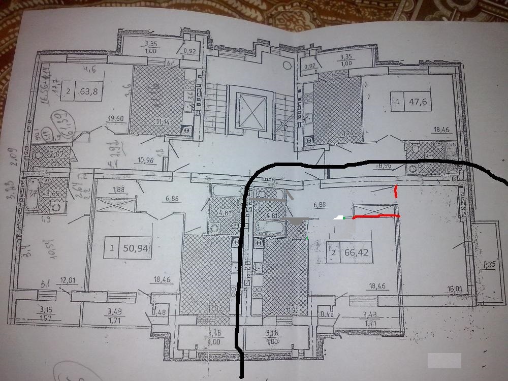

то є план моєї квартири(обвів чорним :D ),по плану мало бути так,але потім шось прийшлось їм по іншому ставити підїзд,так як мужик,який мав продати свою земельну ділянку на забудову майданчика і парковки,не продав її.І прийшлось забудовникам розвертати підїзд в другий бік :facepalm .Так шо замість 2 світлих кімнат в мене буде одна :D :D
Шо я замітив ше по зміні в плануванні-червоним обвів :D до по іншому проект кімнати,і балкони всі внутрішні -вроді би шо внутрішні,треба заїхати глянути :happy
Як буду проїздом по вулиці то підїду і софткаю як вони роблять на шевченка(район моста) фасад.
Суцільний туалет з ванною я рахую брєдом :-) ,прийдеться певно ставити перегородку
короч-планування квартири трошки різниться на малюнку і то шо я бачив

вроді і норм,але тільки цікаво чи буде якась прибудинкова територія....
шо скажете :-)

Таке нічо планування, туалет би якось окремо зробити

igorojk писав: Таке нічо планування, туалет би якось окремо зробити
Якщо ділити то придеться відмовитись від дверей на кухню ( або зробити щоб вони в середину кухні відкривались ). А як показала практика двері на кухню потрібні ;)
Також я б той кут прибрав ( зеленим позначив ) - кімната не постраждає а ось коридор візуальноі реально розшириться.

sapphir писав: Також я б той кут прибрав ( зеленим позначив ) - кімната не постраждає а ось коридор візуальноі реально розшириться.
це хороша ідея, в мене знайомий так зробив.

igorojk писав: це хороша ідея, в мене знайомий так зробив.
і чим же це добре ?
в кімнату вже не влізе якась стінка чи навіть тупо якась картина, крадеться місце і з кімнати, і в коридор воно нічого корисного не добавляє. ті всі кімнати з 5 кутами то не є добре IMHO.
Петро писав: Суцільний туалет з ванною я рахую брєдом
взагалі в шоці що хтось такий брєд проектує в 2 кімнатній квартирі :surprised
але дlлити ті навіть не 5 метрів тоже недуже.. шось маловато місця в ванній буде, хіба що кухню чуть звузити але то по нормах ніби не можна санвузли над кухнею :ninja
а нішу IMHO правильно з кімнати прибрати, і в коридорі поставити шафу нормальну, як і планується.

Повідомлення Петро » П'ят, 11 березня 2016, 10:13
Тої ніши немає-планування чуть змінене ніж на фото
Я був в квартирі-в коридорі легко пхаєш шафу велику чи прихожу,а в спальні тоже купа місця,то шо вона довга і вузька по метрах

vovka писав: igorojk написав:
і чим же це добре ?
коридор збільшиться, і небуде того кута,
vovka писав: в кімнату вже не влізе якась стінка чи навіть тупо якась картина, крадеться місце і з кімнати, і в коридор воно нічого корисного не добавляє. ті всі кімнати з 5 кутами то не є добре IMHO.
ну стінки різні бувають, та думаю буде робитися під замовлення.
залежно що власник планує робити.

Повідомлення vovka » П'ят, 11 березня 2016, 10:20
тим більше в коридорі якшо шафа частково з зеркалами - то воно візуально збільшить коридор.
в мене тоже відносно вузький коридор, але нема проблем.
Re: Квартирне питання
Повідомлення vovka » П'ят, 11 березня 2016, 10:22
igorojk писав: коридор збільшиться, і небуде того кута,
для чого збільшувати коридор (тим більше користі від того збільшення крім візуального повний ноль, бо там нічого не поставиш) за рахунок зменшення кімнати ?
неясно чим же мішає той кут.
igorojk писав: ну стінки різні бувають, та думаю буде робитися під замовлення.
та ясно що бувають різні, але для чого ущемляти кімнату і робити там менше місця для того всього ?

Петро, об’єднай балкон з кухнею. Нащо тобі аж 2 балкони? На кухні забагато місця не буває

тоді точняк робити об'єднання , з максимальним прибиранням перегородки-стіни "кухня-балкон" і панорамне вікно "во весь рост" . Заодно можна на розділену ванну-туалет місця виділити , а кухню робити в стилі "кухня-їдальня" зі столом біля панорамного вікна ....ІМХО . :sing

vovka писав: чим же це добре ?в кімнату вже не влізе якась стінка чи навіть тупо якась картина, крадеться місце і з кімнати, і в коридор воно нічого корисного не добавляє. ті всі кімнати з 5 кутами то не є добре IMHO.
Ну які стінки в 21 століті :facepalm
Там навпроти дверей в кімнату вхідні. Відповідно усі будуть соватись через "брудну" зону по 150 разів на день. Зрізавши кут ми даємо можливість "зрізати" ( і так воно буде з досвіду ) шлях на кухню максимально оминаючи зону вхідних дверей. І той "Г" подібний коридор перетвориться на нормальне максимально правильної форми приміщення ( той тамбур перед кухнею ніякого функціоналу окрім місця куда відкриваються двері не несе ).
