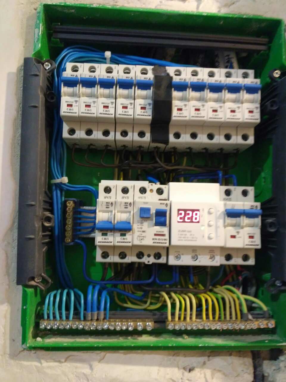

похвалюсь :-)
Дєня мастер 8-)
Блекджек і все таке!)

Babak, кіко кімнат? який кабель використовував?
Babak
Адміністратор
Повідомлень:4864
Звідки:близько
Re: Квартирне питання
Повідомлення Babak » П'ят, 06 січня 2017, 18:10
2кімнати
ввід 25А
2,5мм цільний вогнетривкий на розетки+ 4мм на пралку духовку окремо
1,5мм цільний на світло

Babak, як зроблю свій щиток - теж похвалюся :-)

Гарно. У мене так само + ще підписано який автомат за що відповідає

Andriy01, на мій "смак" малі щитки.

Andriy01, Бачу ПЗВ типу АС в щитку :) Ясно що воно значно краще чим взагалі ніфіга, але якщо вже на нього тратитися то вартує доплатити сотні 2 і поставити не AC а типу A.
От наприклад цитата з інструкції до моєї посудомийки бош (в пралках таке саме зустрічав):
http://prntscr.com/dse3mj
Той значок що там намальований значить тип A:
ПЗВ типу АС — пристрій захисного відключення, що реагує на змінний синусоїдальний диференційний струм, який виникає раптово, або повільно зростає.
ПЗВ типу А — пристрій захисного відключення, що реагує на змінний синусоїдальний струм|синусоїдальний диференційний струм і пульсуючий постійний диференційний струм, який виникає раптово, або повільно зростає.
В Хагера є доступні пзв типу А. В інших виробників ціна трошки космос на фоні АС :ninja
в мене теж АС. Колись по незнанню поставили. Потім було вже пізно то міняти, гроші потрачені ніби, ймовірність тих пульсуючих постійних струмів мабуть невисока, хоча хйз.. Але в брата ми це врахували і поставили A :ninja
