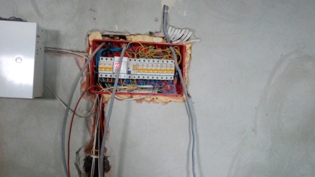

Порадьте хтось електрика, треба щиток до ладу привести, зараз воно має такий вигляд :facepalm
