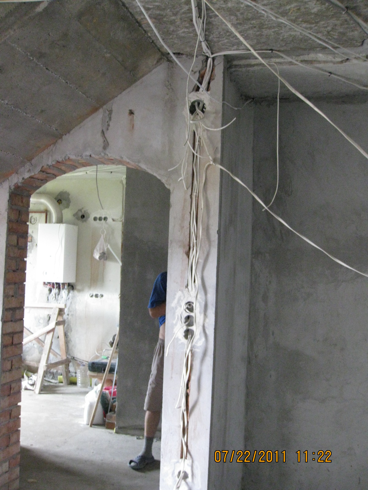

Пішов знімати купу "лишніх" проводів і гофру зі стін :sad

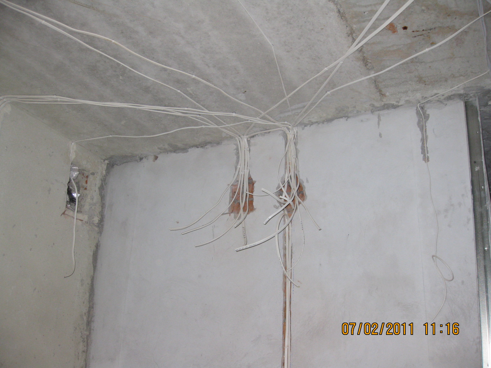

Lyubomyr писав:Пішов знімати купу "лишніх" проводів і гофру зі стін :sad
Однозначно таку красу треба було поверх пофарбованих стель вести - типу технологічний дизайн. Не те що в мене:

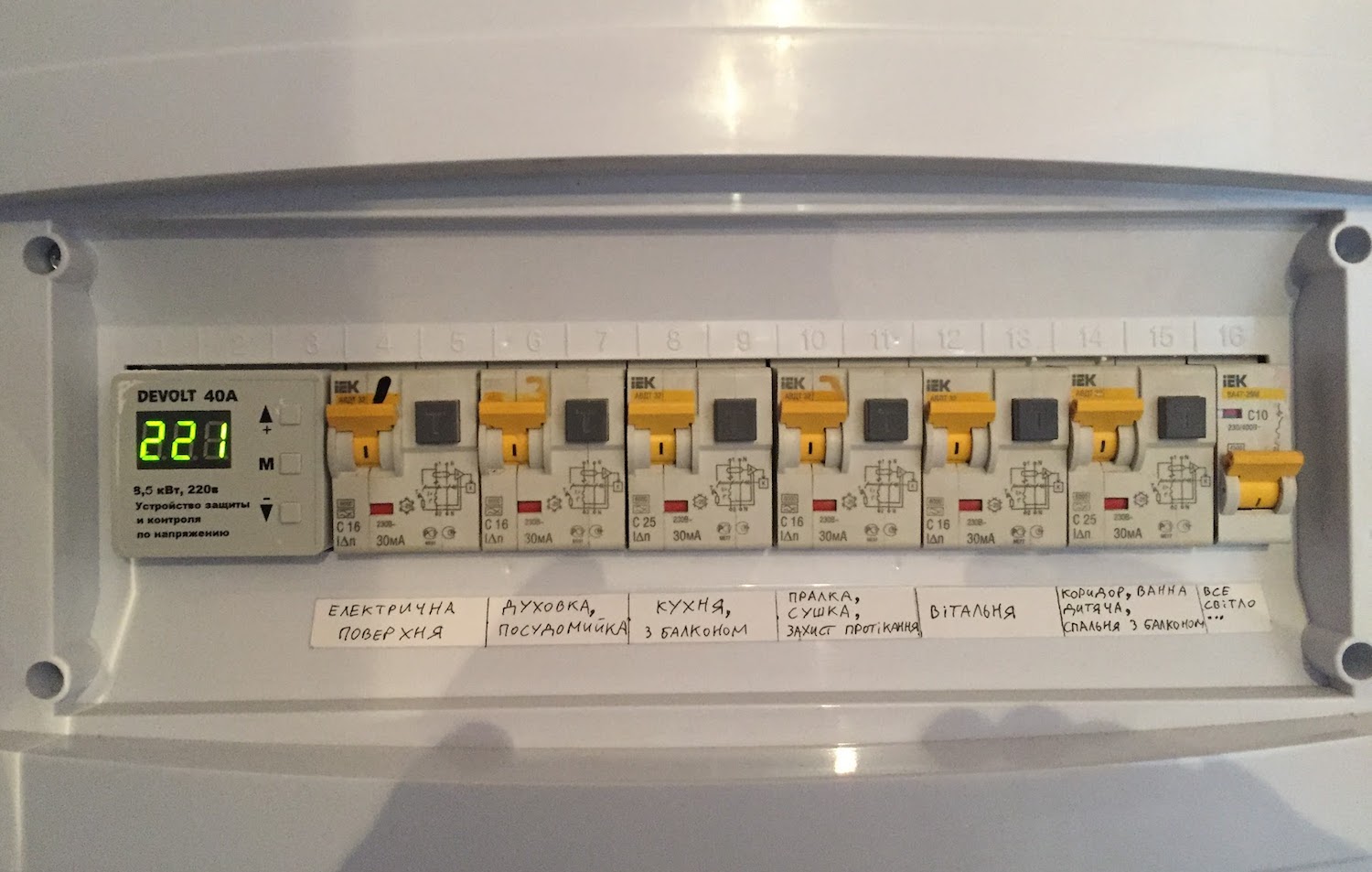

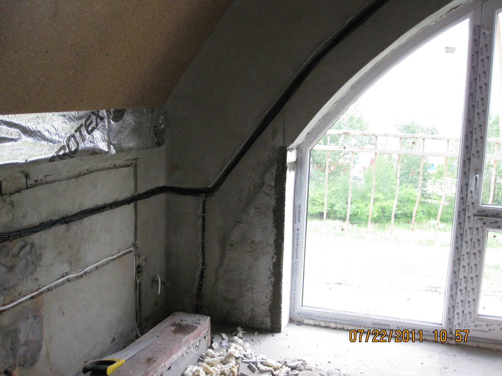

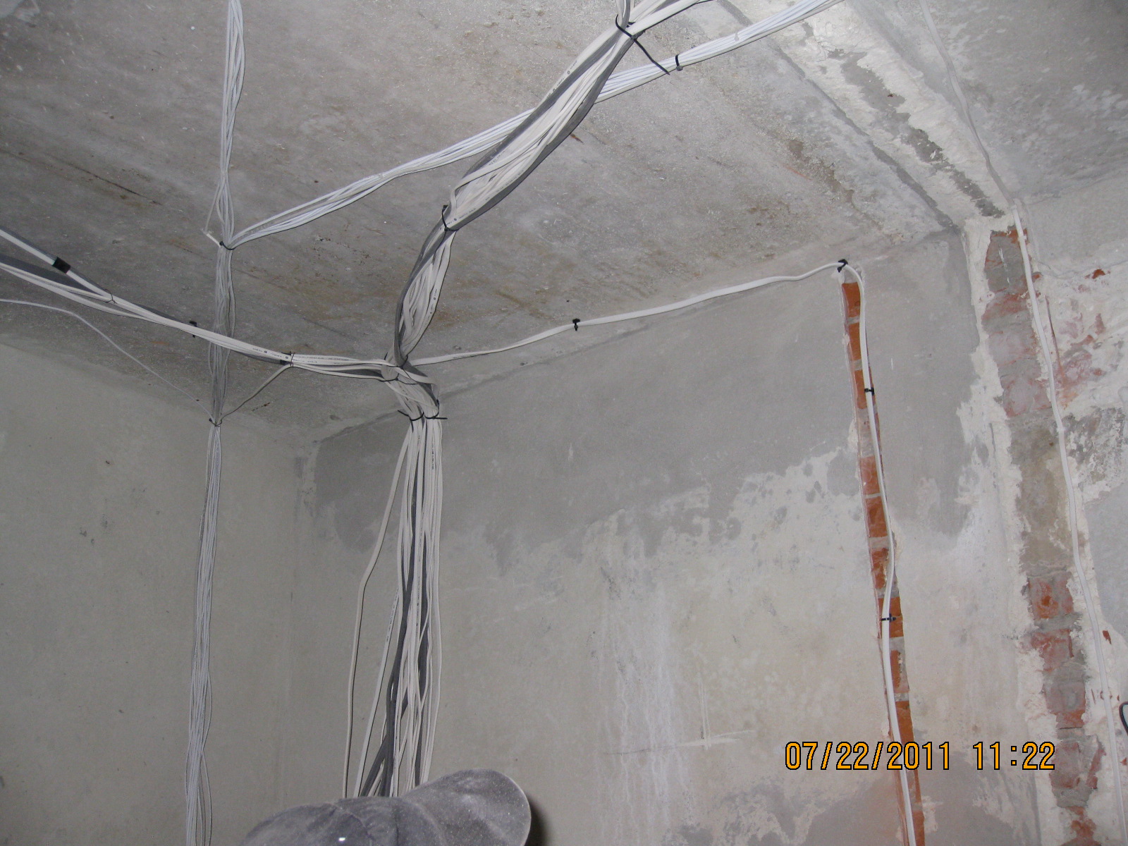

sapphir, я своїми фото хотів показати своє бачення монтажу, і чого я так довго виконавця шукав. Ніби і норм не порушено, і все логічно і наглядно зроблено. Але ...
Фото щитків точно не доцільно викладати, тухлими яйцями закидають.

Lyubomyr писав:sapphir, я своїми фото хотів показати своє бачення монтажу, і чого я так довго виконавця шукав. Ніби і норм не порушено, і все логічно і наглядно зроблено. Але ...
Да мені все одно - головне мені зручно ;)
А твоя проводка нагадала проводку для змагань по автозвуку - для мене головне результат за мінімальні гроші, а краса - це явно перебор і по часу і по фінансам...

В любомира нормально. А в сапфіра - до першого невдало засверлегого дюбеля

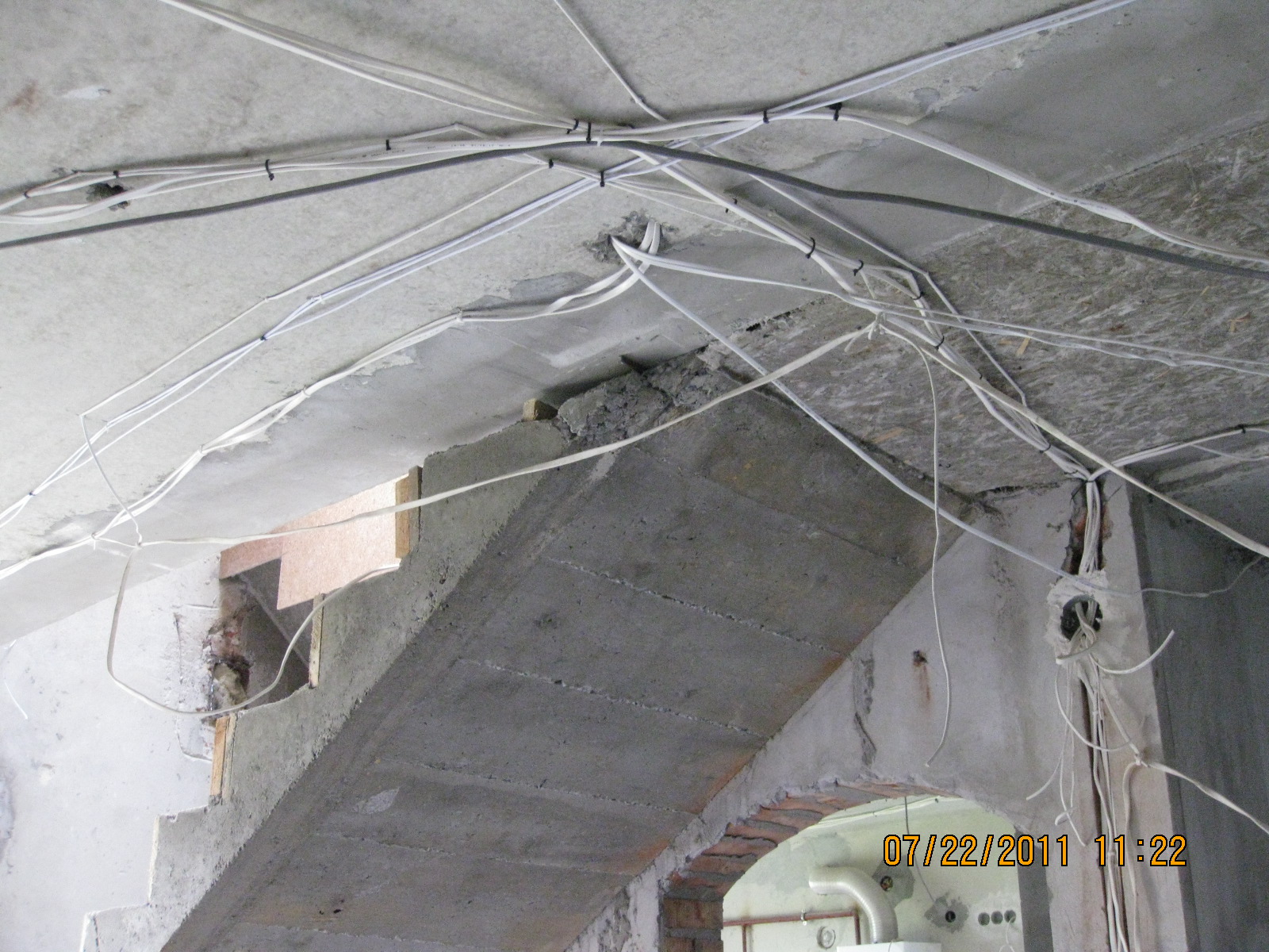

AndrewK писав:В любомира нормально. А в сапфіра - до першого невдало засверлегого дюбеля
В нас однаково - по стелях. Там підвісна все закриває. А от до кожної точки на стіні йде вертикально - все по нормах. Вигляд згідний - різний, але і кілометраж теж ;) Тим більше в мене все пофоткано і дюбелі сверляться "правильно" :-)
Настільні ігри Така Мака :
https://www.takamaka.com.ua/
Re: Квартирне питання
Повідомлення AndrewK » Суб, 25 березня 2017, 10:23
Какбе нюанс в тому, що в нього все паралельно і перпендикулярно (і це по нормах), а в тебе довільно.
Нє, я не спорю, в нього аж занадто перфектно. Я особисто в короба потолочні поховав. Вязати до сітчастих трас вже не став

AndrewK писав:Какбе нюанс в тому, що в нього все паралельно і перпендикулярно (і це по нормах), а в тебе довільно.
Взагалі колись по стелях тільки до світильників тягнули, все решта по стінах. І, до речі, бачив заводські канали в панельках і під кутом.

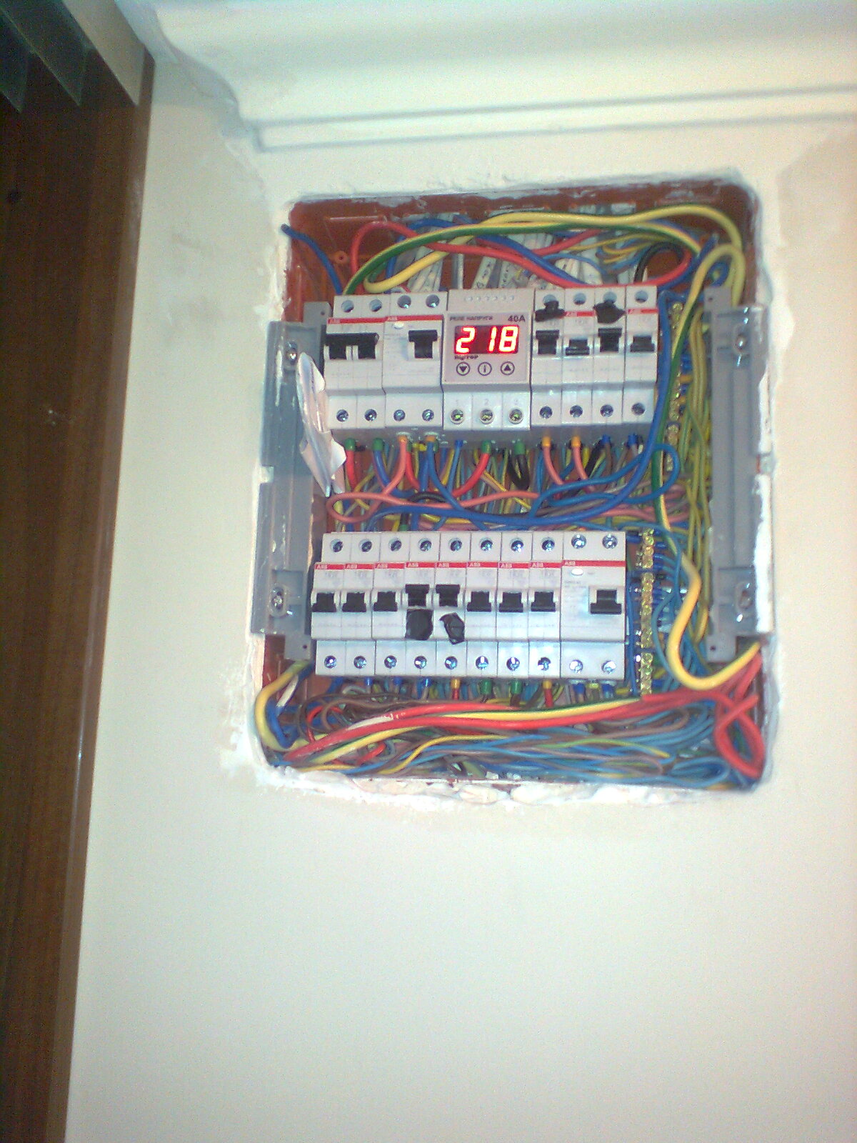

Lyubomyr писав: Фото щитків точно не доцільно викладати, тухлими яйцями закидають.
Lyubomyr, та все окей, ми просто дуже вражені :shock Ну і щоб було веселіше, ось моє :D

shpila писав:Треба певно в понеділок закинути фото роботи адмінправопорушення нашого.
Золота середина між тяп ляп і Любомиром)
Я свій монтаж якраз таким і бачу - він далеко не тяп-ляп якщо подивитися як в інших зроблено ;) Він погоджений зі мною як із замовником тому що я знав що жодного дюбеля, окрім каркасів під гіпсокартон, в стелю не буде вкручено. А гіпотинуза завжди менша за суму катетів ;)

sapphir писав: Він погоджений зі мною як із замовником тому що я знав що жодного дюбеля, окрім каркасів під гіпсокартон, в стелю не буде вкручено
то що він з тобою погоджений то не значить що правильний :)
Завтра ти міняєш квартиру, туда вселяється хтось інший і починає бити кудась дюбеля :D
Норма вона або є або її нема.

vovka писав:
Найближчі 11 років туда точно ніхто не вселеться ( іпотека ) - а якщо вселеться мені буде глибоко до одного місця його проблеми :happy В банка в заставі квартира без ремонта - і любий мій рух це тільки плюс ;)
Доречі, про монтаж по стелям, щось Гугл нічого не дає, тільки стіни :
....Так, по горизонтали, электропроводку проводят на расстоянии 5-10 сантиметров от балок и карнизов, 20 сантиметров от потолка, 15-20 сантиметров от плинтуса, по вертикали должно быть не меньше 10 сантиметров от углов пересечений стен, дверей и окон...

Я виклав фото не для міряння чоловічими статевими органами. То трохи задороге задоволення. То є моє бачення, ще була проблема знайти виконавця, бо говорити багато хто може, а часто відсутня культура виробництва і наявність нормального інструменту.

weber, в тебе скільки кімнат? я про щиток.

Lyubomyr писав: То трохи задороге задоволення.
Тому для мене ( і я так розумію для інших ) кінцева мета зробленої роботи незрозуміла ...

sapphir, ну хтось робить проводку шввп - це для мене не зрозуміло, але ж так багато хто робить, навіть електрики так рекомендують :facepalm

Lyubomyr писав:sapphir, ну хтось робить проводку шввп - це для мене не зрозуміло, але ж так багато хто робить, навіть електрики так рекомендують :facepalm
Якщо ти до всього маєш таке бачення - мені шкода твоїх майстрів які для тебе будуть робити те що видно :happy :happy :happy

sapphir писав: Якщо ти до всього маєш таке бачення - мені шкода твоїх майстрів які для тебе будуть робити те що видно
Електрика це в першу чергу безпека. І феншуй там оправданий.
І кабель і тип автоматів і тип пзв, і ті всі гофри і методи з'єднання кабелів і так далі - це не просто так придумано щоб з тебе більше грошей здерти :)
В автомобіль масло ж не лиють мінералку якщо туда має йти синтетика. Але його ж теж не видно, чого б не залити :D
Мені наприклад цілком зрозумілий підхід. То що мене звичайно вразила кількість кабелів, якось черезчур як для квартири, але то шо всьо акуратно зроблено напевно з правильних матеріалів це похвально :)
І добре що є такі замовники які можуть собі позволити все робити так як книжка пише бо то не є дешево, погано що їх мало. Ібо швидше відсіються всякі дротокрути, і електрику буду робити тільки фахові люди.
