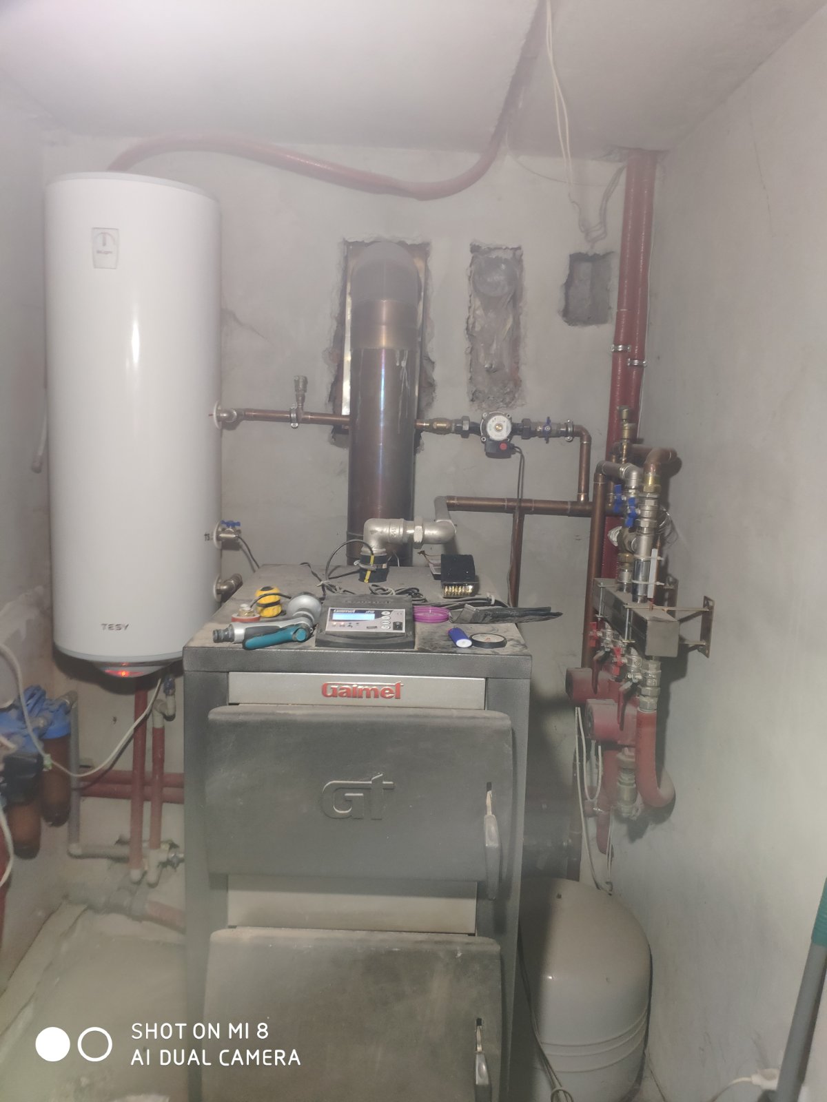

Маю питання по газовому котлу
1) Який виробник? Наразі зупинився на Беретті.
2) Хочу пульт управління в хаті, щоб не ходити в котельню, то можна до любого котла доставити?
3) І саме головне, не виходить поставити котел під вент. каналом. Чи можна його повішати справа на стіні, і кинути трубу до вент. каналу, див. на фото? Чи буде тяга? Відстань буде десь 1,2-1,3 метра від котла до вент.каналу. У вент. каналі стоїть орієнтовно 120 гільза.

На 1 і 3 не відповім, а от по другому - що значить пульт керування? Ти його включив - він працює, температуру можеш регулювати або вручну або є зовнішній блок що вішається біля котла, два дроти втикаються в штатне місце ( виймається перемичка ) і є ще окремий блок керування в якому є термометр і процесор який ти програмуєш. Якщо питання про таке "керування" - то воно універсальне. Але є одне "но" - в мене витрата на такому "автоматичному" була навіть трохи більше ніж "в ручну". В кума, враховуючи що їх в день досить довго усіх не було в хаті і котел на той час "скручували", ніби якась єкономія була. Моє ж "керування" валяється без діла вже другий чи третій рік ...

Да, забув написати чому відрізняється "ручне" і "автоматичне". Для ручного я майже цілу зиму ставив положення "1" а в теплі сонячні дні навіть "сніжинку" ( тобто мінімум для опалення ). Температура носія - градусів 45 з котла в положенні "1". Відповідно вдень теплоносій менше вистигає а вночі більше тому котел підтримує її в системі з різною частотою включень. Але якщо на вулиці падає температура або починається сильний вітер потужності котла на "1" не вистарчає і ти вручну ставиш скажім "2" і піднімаєш температуру теплоносія до 55 градусів ( або нічого не робиш і температура з комфортних 22 стає скажім 18-19 ). І котел в системі намагається вже ті 55 підтримувати і відповідно включається частіше.
А якщо ставиш автоматику ти на котлі вручну задаєш зразу "3" позицію на 65 чи навіть більше градусів щоб котлу хватило потужності в разі чого і щоб ця автоматика ніби працювала. І мені чомусь здається що ось саме підвищена температура теплоносія і все що з її підтримкою зв"язано в "автоматичному" режимі зжерає от ту "економію" яку б мала забезпечити автоматика. А враховуючи що за 3 зимові місяці я міняю режим котла разів 10 то в тій "автоматиці" сенсу великого не бачу.
Єдине що - можливо в сучасних котлах регулювання потужності електронне а не механічне як в мене - то може ті виносні блоки можуть потужністю котла керувати. От в такому випадку, можливо, сенс в дистанційному керуванні і є...

1. Беретта то самий бюджетний варіант з нормального, vailant, Viesmann, BAXI то є трійка лідерів, а подешевше, то хоч бери якийсь китайо бо, беретту і тд
2. Дротовий програматор тобі підійде любий, але головне ставити в самій холодній кімнаті, відкриваєш терморегулятори на макс. і тоді виставляєш температуру, кажуть є економія, але то хіба в квартирі, а якщо буинок і різні умови, то ен варто заморочуватися, головне мати на всіх батареях термо-регулятори (термоголовка+термо-клапан)
3. Головне уникати 90* поворотів, але навіть так, все буде добре працювати.
