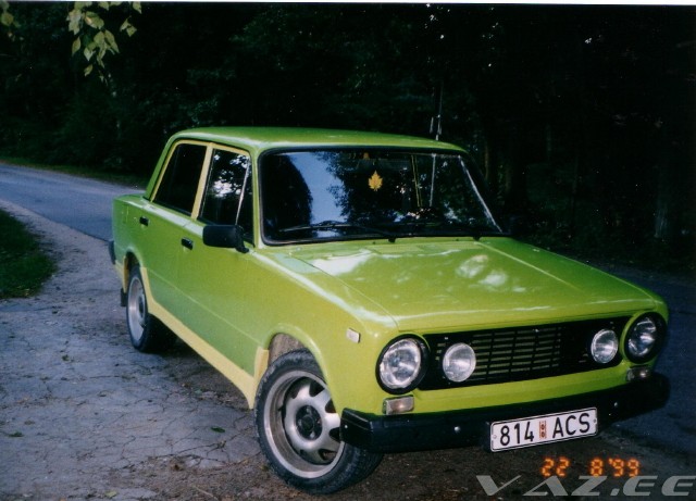

Підкажіть, що це за фірма дисків, і якщо можна їх виліт і ширину обода.
Рідко їх бачу , здебільшого на старих гольфах, пасатах і є ще похожі з меншою шириною полки і чучуть з іншим малюнком декілька раз бачив на старих опелях

ATS CUP ;)

ko3a4ok, Borbet BS, ну або копія зроблена під них.

axel дякую :beer :) . якщо точніше то на фотографії Ats Cup GR .

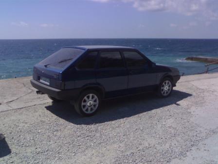

nonuk, В мене знайомий на жигуль 5-ку поставив 14 4*100.
Ми їхали на роботу і нас обігнало колесо, добре шо швидкість була невелика.

Поділюсь своїм досвідом. Колись в мене була девятка і я страшенно хотів поставити Р-15 в 2004р. це була екзотика і всі на базарах казали, що я хворий :D В основному попадалися диски з міжболтовкою 4Х100 від гольфів і пасатів пробував їх прикручувати, але це повний бред бо реально їх прикрутити можна лише на два болта або на всі чотири тільки при цьому дотягнути їх не можливо докінця. А під час їзди просто дуже б,є рульом. Тоді добрі люди підказали, що я можу поставити диски від Фіатів до 98р.в. або від Лянчії, що і зробив, але і то треба пробувати бо хоча і мають вони 4Х98, але на ступіцу може не сісти, тоді треба щоб токар зробив більший діаметр посадочного місця на диску це також проходив і все благополучно вийшло. А от ступіцу під 4Х100 тільки переробляти треба, а це купа геморою тому шукай тільки диски на 4Х98 від Фіатів і Лячій. і незабувай, що розмір резини буде ексклюзивним тобто прийдеться купувати або нову або шукати б/у а це ще бульше геморойно. 185/50, 195/50 або 205/ 40 чи на 45 це я про Р-15 говорю.
