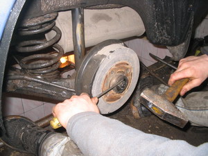

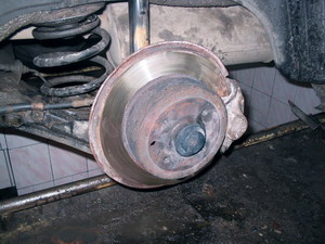

1) Хто стикався із поставкою задніх дискових гальм на ланос??? На скільки я знаю то ті дискові підходять від якогось GM? але от від якого то питання????
І ще якщо поміняти барабани на дискові нічого більше в системі не потрібно переобляти щоб нормально гальмували???

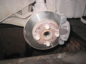

2) Я купив Ланос і в нього передні дискові вентильовані але із насічками... ні в кого більше не бачив на стокових Ланосах... :shock що то за гальмівні диски х.з. може хтось мене просвітить?
задні сток
задні диск
передні сток

taras_Rudno писав:передні дискові вентильовані
небачу таокго на фотках...
Але якщо будеш стаивти ЗДТ, регулятор треба полюбому, ця тема вже обговорювалась. Я собі наразі поставив більші суппорта і більші передні диски, повикидав всі непотрібні шланги і замінив їх металевими згонами, ну і нові шланги, (краще всього армовані поставити) ГТЦ, поки не дуже задоволений, нема інформативності педалі...

taras_Rudnoщоб поставити ЗДТ на Ланос треба балку від Вектри А з дисковими тормозами
Наскільки знаю по Ланосу регулятора не треба..

можна і на ланосовську балку поставити дискові тормоза
а в ідеалі ставиш задню балку від вектри А (з 2,0 моторами)
кріплення троса ручніка підкажу як зробити
більше міняти нічого не треба

nazik_TTK писав:можна і на ланосовську балку поставити дискові тормоза
то від чого то ті дискові тормоза можна поставити? від тої ж вектри А????
якщо купити таку балку то стає як рідна - нічого не треба переробляти??? підкажи...

балки на ланосах і опелях одинакові по кріпленню і розмірах
тільки опельовська жорсткіша і має кращий стабілізатор
береш в зборі опелівську балку - я писав яку
відкручуєш тормозні шланги, болти через сайлентблоки
ставиш опелівську
але там де є салентблоки є маленький зварний бугорок
його болгаркою трішки зчишчаєш (він не силовий тому робити можна)
ставиш балку на кузов
і вуаля
тоді їдеш до зварщика щоб той зробив тобі кріплення для троса ручніка
