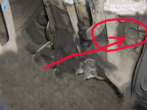

хто може підсказати що озночає,чи хтось знає як називається ця виямка біля болта зливу рідини з блоку целіндрів ? А то є маленька проблема звітам замітив яккась макрота зявилась

технологічна заглушка, якшо пропускає, тоді поміняй її, вони продаються в любому автомагазині.
Re: потрібна порада
Повідомлення vovka » Вів, 05 жовтня 2010, 19:28
як будеш міняти то не забудь злити тосол.
заглушка коштує 4-5 грн.

Повідомлення volodiy » Вів, 05 жовтня 2010, 20:04
а забув спитати як зняти ту технологічну заглушку?

Стукни в середину - вона здеформується і вилетить. Це така мисочка з тонкими стінками. Якщо ні - то якось пробий дірку і виколупай. Постарайся тільки бокові стінки посадочного отвора не покоцати - через дефекти буде просочуватись тосол. При запресовці можна трохи змастити герметиком.

це технологічні отвори, які при замерзанні охолоджуючої рідини(випадок води ) мають випиратись і недопустити замороженя двигуна, правда вони рідко випирають скоріше вздуваються!

RomkoZem писав:правда вони рідко випирають скоріше вздуваються!
а ще деколи ржавіть гниють і розвалюються )) я при капіталці всі поміняв на нові.
volodiy писав:а забув спитати як зняти ту технологічну заглушку?
можна стукати чимось типу зубила з одної сторони, воно повернеться на 90 градусів і витянеш плоскогубцями. тіки акуратно щоб всередину не впало.
