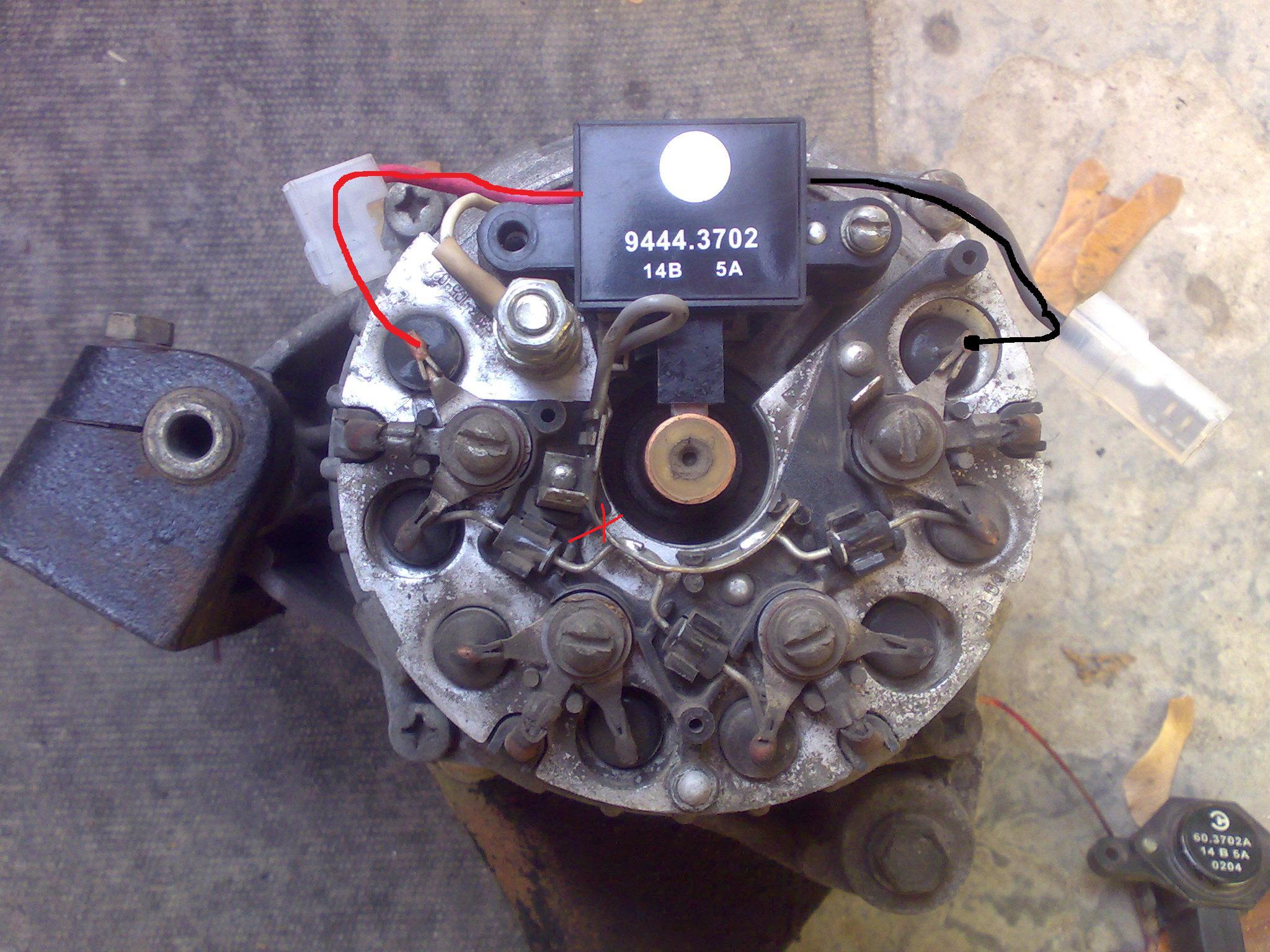

гена від волги на 90А.........купив рр від шниви нового образця......трошки переплутав і не тою стороною підключив.........припустим вона згоріла........чому тепер рідне рр непрацюе тоже?????шо робити?де копати?як на фото так було підключино так не правельно!!!!шо могло так згоріти?

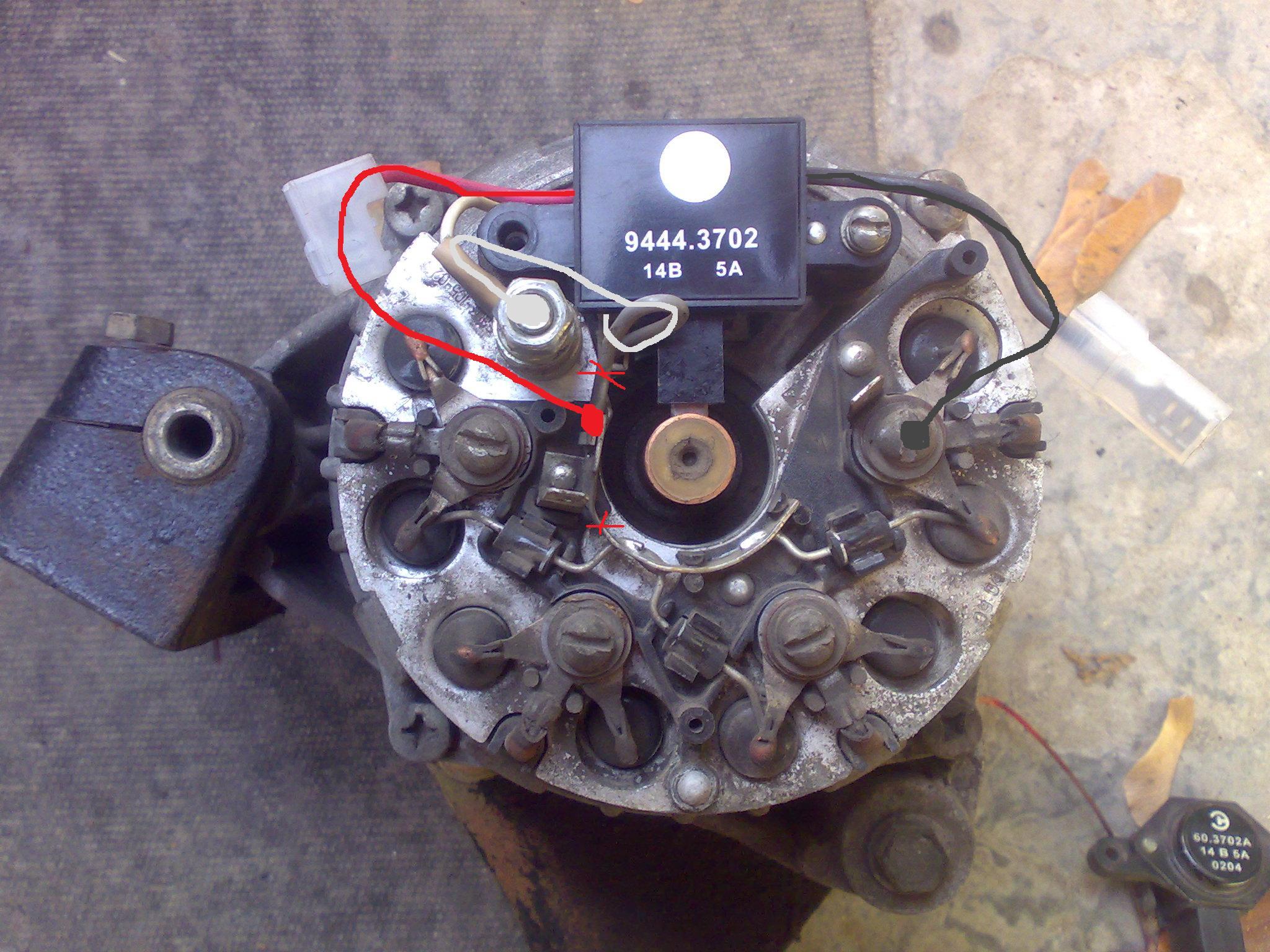

от так мало бути

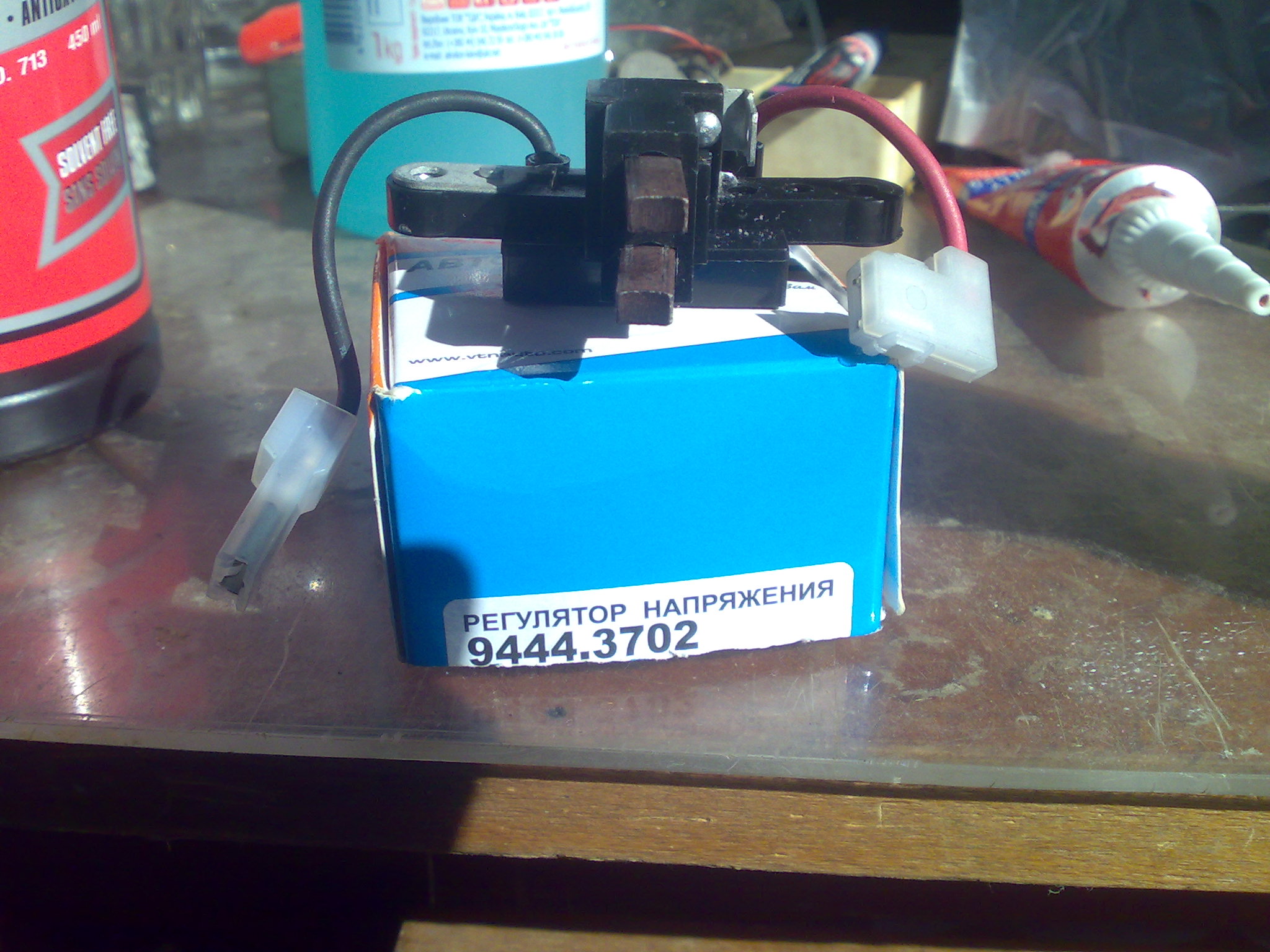

вот фото реле регулятора нового образця на шниву

треба було так підключити
