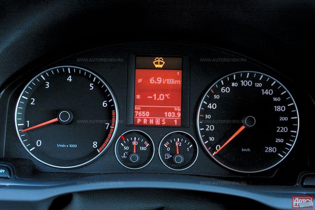

vladumur писав:взагалі то термостат відкривається при 90 градусах +-10 градусів. якщо машина тільки почала прогріватись і патрубки які йдуть на радіатор почали грітись значить термостат заклинив в верхньому положені , якщо машина прогріта а патрубки які йдуть на радіатор не грються значить термостат заклинив в нижньому положені (термостат закритий)
в мене в Богдані за цілий піднімається трохи вище нижнього рівня...пєчка дує теплим а має жарити (в салоні має бути ташкент)
чо не поднімається ? термастат ? літом набирає ту шо треба....а зараз :unsure чи то так дизельний мотор тяжко накалити чи шо ?
спідометр не мій
