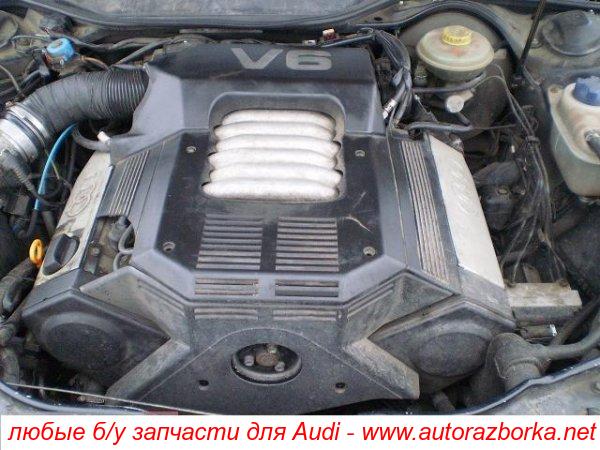

Є два двигуна найпошириніші на Україні. Одні люди говорять беріть тільки 2.6 інші тільки 2.8. Яка різниця між ними і який є кращим. Простіший в обслузі. Цікавить думка людей які мали таке авто і мають досвід в експлуатації.

taras_Rudno писав:Одні люди говорять беріть тільки 2.6 інші тільки 2.8. Яка різниця між ними і який є кращим
На А6 С4 2.6 є один на 150 коней. 2.8 є два вида - старий на 174 коні і новіший, такий, як на "гарбузі" 30-клапанний на 193 к.с. Вот той новий 2.8 30- кл. є самий модний мотор - по розходу як інші, але ше й шприцує :happy Машини з цим мотором будуть дорожчі. Інші два мотори відрізняються хіба об*ємом. Але найб. поширеним з цих V6 є 2.6. По надійності і експл. характеристиках вони всі однакові. Так шо ті, шо говорять "той добрий, той поганий" - просто балаболи. Вибирай машину суто по стану, а який вже попадеться...

кароче той 2.6 робили на основі 2.8 тікі трохи задусили його шоб він був тіпа екологічніший... в результаті 2.6 їде набагато гірше (150 конів то з 2.0 має бути, а не з 2.6), а розхід той самий... тому брати 2.6 не бачу особливого змісту..
І 2.8 бажано той новіший, бо 174 коні з 2.8 то слабо.. а от 193 коні то вже як з культового М52В28

+2.6 простіша конструкція (урізаний 2.6),нема фаз,нема чому ламатися.
-2.6 "мозги" не тестяться деякими шнурами, дурна конструкція розходоміра.
+2.8 наявність фаз, краща конструкція розходоміра і мозгів.
-2.8 фази як правило вже не роблять або на підході, тонкі кільця циліндрів які можуть бути зношені або закоксовані.
2.8 24кл я б не брав, воно їде добре але ремонт перекриє тобі всі плюси які мала нова машина, і в продажі вони рідкість.За 2.2т і не розказую.
Скажу наперед 2.8 з 2.6 теоретично зробити не проблема, але крім поршневої треба міняти мозги. Обслуговування тих моторів затратне, планова заміна пасів потягне заміну і роликів,помпи, термостату, сальників, і повний день роботи і спец інструментів, хоча мотори не капризні і довговічні і щоб їх загробити треба добре постаратися. І на додачу 6 свічок НЖК, там же і ВВ дроти, 2 колектора і каталізатора(бувають і з одним) . Загалом обслуговування як за 2 мотори по 1.4літра.
