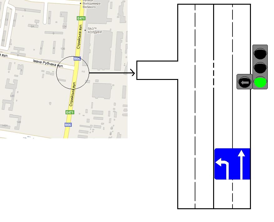

От, наприклад на повороті Стрийська-Івана Рубчака ( на картинці ). ( Взагалі то таких поворотів у Львові є багато ...)
Є :
- зелена секція без стрілок
- додаткова секція зі стрілкою на ліво
Чи можна на цьому перехресті повернути наліво, якшо включена тільки основна секція та немає зустрічного руху?
Є :

Re: Дущо на рахунок світлофорів...
a_vova писав:вимкнений сигнал додаткової секції забороняє рух у напрямку, вказаному її стрілкою (стрілками).
НЄА! не можна!
і то коли в тебе буде зелена стрілка, то над тобою будуть мати перевагу ті що їдуть на основний зелений!!! тобто з бічної вулиці!
ніa_vova писав:Чи можна на цьому перехресті повернути наліво, якшо включена тільки основна секція та немає зустрічного руху?

Re: Дещо на рахунок світлофорів...
Однозначно ні!!!a_vova писав:Чи можна на цьому перехресті повернути наліво, якшо включена тільки основна секція та немає зустрічного руху?
a_vova, ми кажемо що ні. Але можеш перевірити
Ні, не на такому.RED_Spider писав:от на таких людяє гаїшники добре пасуться на науковій біля виїзду з тролейбусної
Там пасуться на тому, що всі їдуть вправо під табличку з зеленою стрілкою направо а не додатковою секцією. І дрючать не за саме проїзд на заборонений колір - а за те що люди їдуть пересікаючи розмітку ( там тільки 2 полоси для руху в напрямку Кульпарківська-Стрийська, але достатньо місця для того, щоб пролізти справа і повернути ...
Дурне місце, не розумію чому там не зробили розширення третьої полоси і знака "Рух Тіки Вправо з правого ряду"...
Якщо світлофор такий як ти намалював, то МОЖНА!!! Колись зупиняли мене на Науковій біля ВАМу якраз за таке нібито порушення і успішно були послані малювати на основному світлофорі стрілки прямо.a_vova писав:Чи можна на цьому перехресті повернути наліво, якшо включена тільки основна секція та немає зустрічного руху?
Я вже десь писав, якщо на основному світлофорі є стрілка прямо а тобі треба повернути то треба чекати поки загориться стрілка. А якщо основний світлофор просто зелений так як ти намалював і стрілка не світиться тоді можна повертати і пофіг на ту стрілку.
Escort правий на 100%
повертати можна якщо на основній секції немаэ стрілки прямо

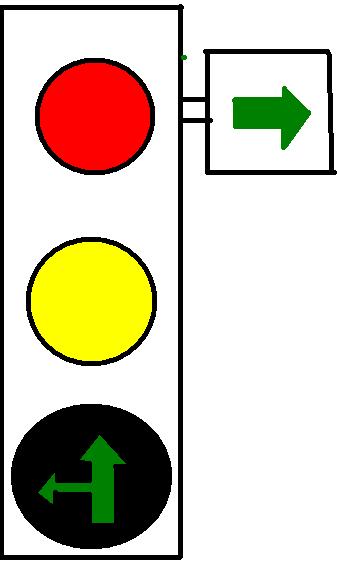

а при якому сигналі світлофору можна повертати на право?
якщо на основному намальовані стрілки прямо і на ліво! а зверху навпроти червоного стоїть табличка на право...!?
Денис Автозапчастини
Так, я так і роблю. Пропускаєш тих хто іде по Виговського від південного і їдеш.vovka писав:Escort написав:

так хто що скаже на рахунок малюночка зі світлофорчиком ?
