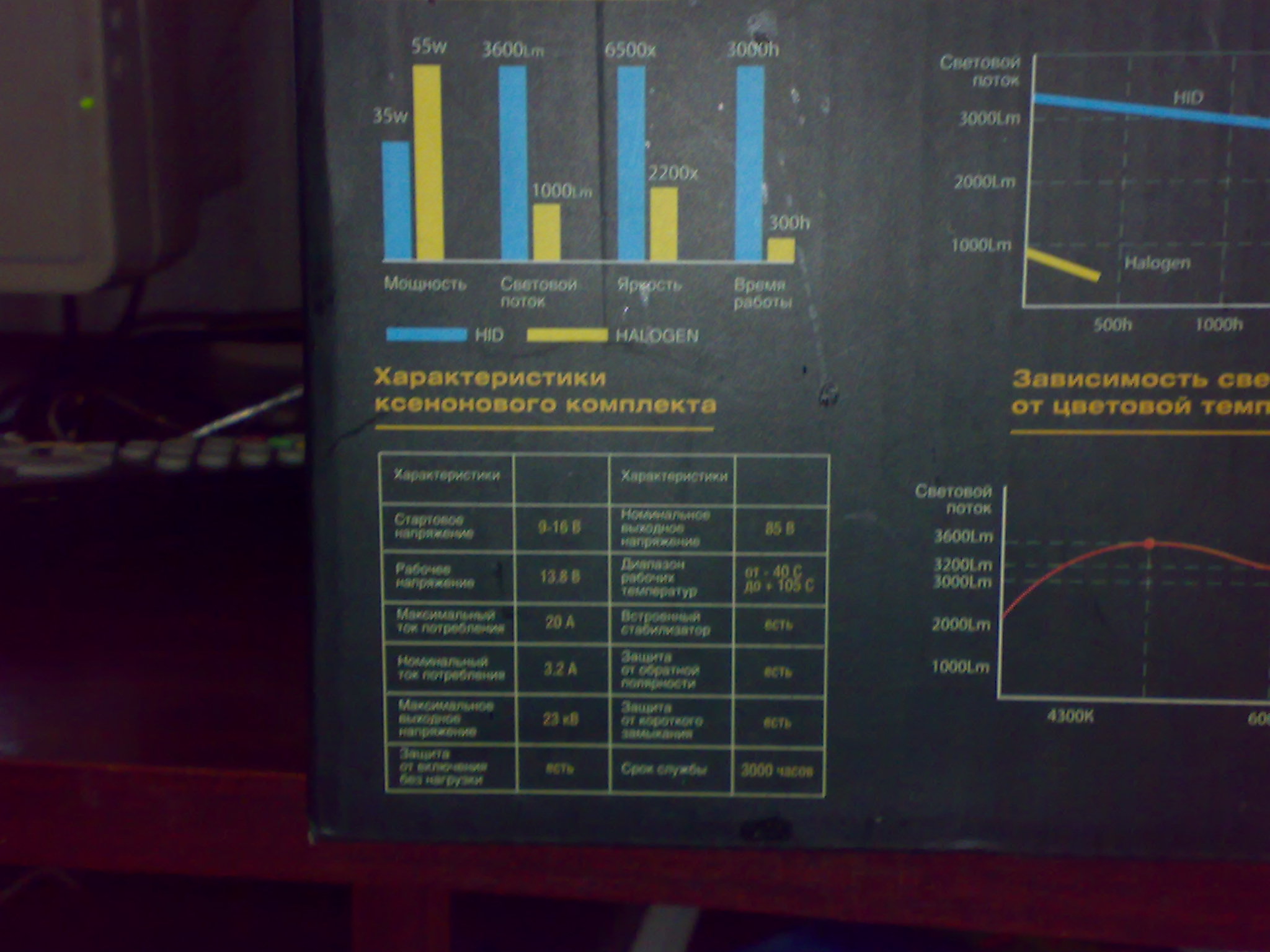

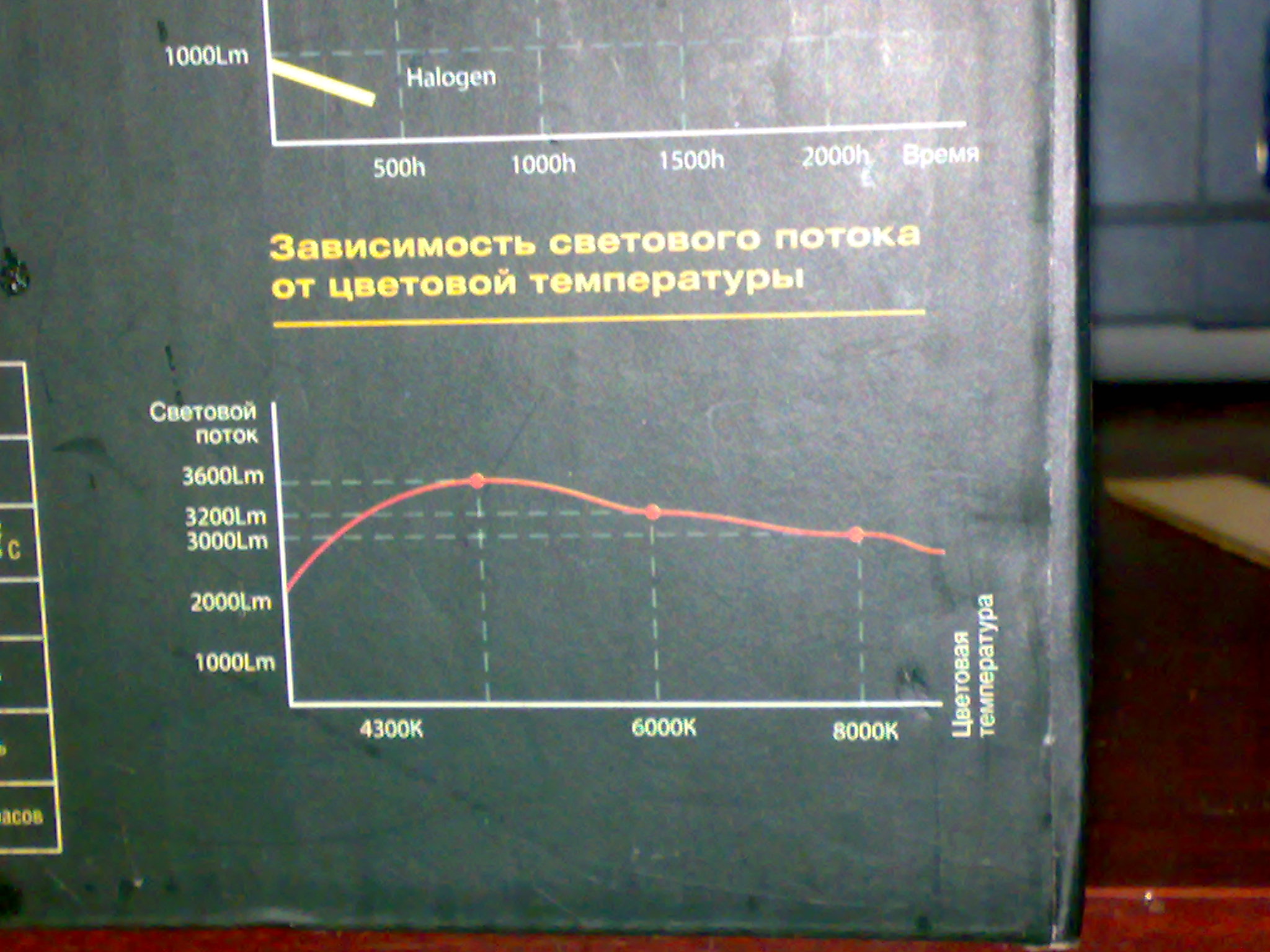

Re: Ксенон 4300К чи 5000 К
Повідомлення Roma+roma » Чет, 24 лютого 2011, 21:38
световий поток. най яскривіше світло між 4300 і 6000 lm.
