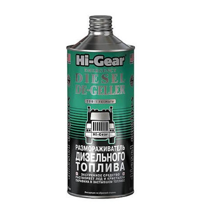

Найшов 2 варіанти, перший:
HI-GEAR
http://alus.by/catalog/podgotovka-k-zim ... o-topliva/

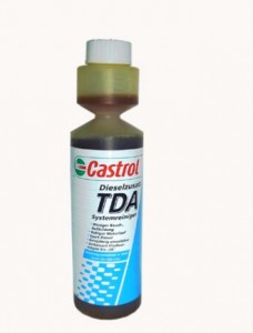

Другий: Castrol TDA
http://motoroil.org.ua/78-castrol-tda.html

Святослав, мій начальник вже не перший рік їздить на Castrol TDA і задоволений...

Святослав, я лив присадку Кастрол і все було гуд, машинка навіть трохи ожила (в мене був звичайний, простий дизельок). Та насамперед:
