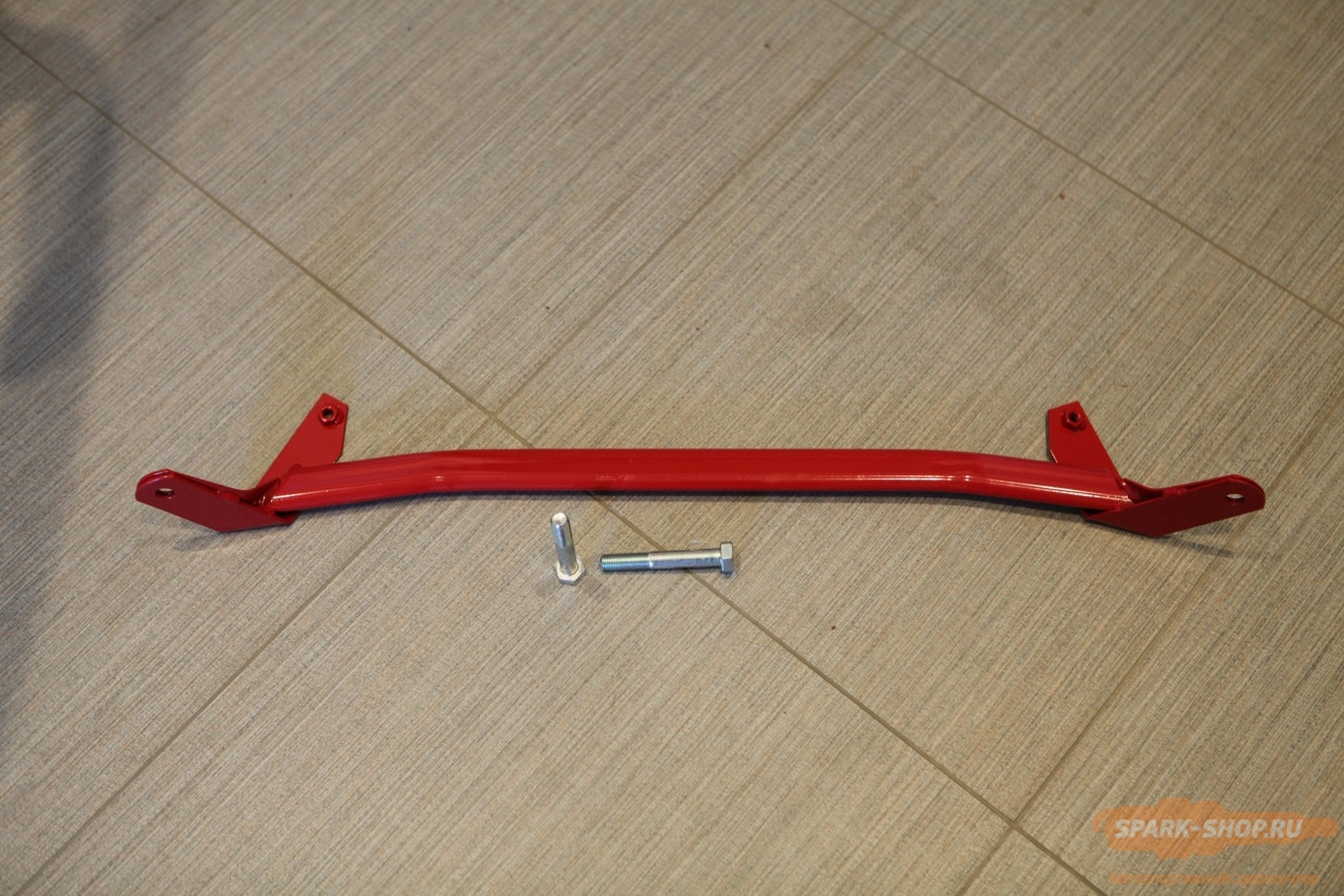

а от стосовно нижньої розпорки ричагів ....
вот такий варіант виконання ....
в розпорці автопродукт йде наскіки я вичитав в неті плоска труба (приплюснута) на фото взята труба півдюйма ... де побоках приварено на совість пластини що кріпляться до самих ричагів ....
питання полягає в тому шо труба рівна а оригінал має вигини по довжині ....
вони на шось впливають ці вигини ???? впринципі сама труба має набагато більшу жорсткість ....

VeRMyT писав:а от стосовно нижньої розпорки ричагів ....
то замість стабілізатора ця труба там прикручена ? :surprised
Если речь идёт об этом то не нужно придумывать велосипед. :)

Повідомлення M@sTeR » Вів, 10 січня 2012, 23:09
VeRMyT, нижня розпорка ричагів (не Техномастер і не автопродукт) росія дешева лае груба труба і шви досить непогані на Кривчицях 150 грн. кілька місяців назад. Так що дешевше мені здається купити.
Автопродукт коштує шось 270 грн чи якось так. нащо того самопалу, дешевше купити якісний продукт за тіж 250 грн... ;)

vovkaні вона не замість стабілізатора, ось атк як на фото..
Ефект відчутний якщо все в купі,врехня стаканів, нижня ричагів, стаб Пріорівський, металеві карби або жорсткіші....
Набагато цікавіші триугольні рчиаги...
Тільки ціна от кусаєтсья....ще й після свят :beer :D

От наприклад в мене стояла роспорка стаканів російська під карб регульована за 150 грн. Базарна. Ефекту якогось невідчував. :|
дісталась мені Техномастер за дуже солодкі гроші нерегульована (під інжектор( не ламана а пряма). При установці трохи зігнув кастюлю карба(грошей на фільтр Н/О небуло) :unsure А кортіло попробувати який ефект від тої.
То так, панель на хвильках по асфальті взагалі перестала тарабанити, стук пропав.... :) На кольці мінімально шось відчутне (може то мені так здається), але от то що кузов став трошки зібраніший особливо по трасі на нерівностях то замітно....

Re: розпорки на ПП ваз
Повідомлення T5-R » Сер, 11 січня 2012, 18:12
VeRMyT писав:але придумав варіант трошки прокращений
тим що ти розширив нижні кути краще не буте, бо точки опори залишаться ті самі, а хрестом обварити можна
на мою думку нижня розпорка не повинна бути 100 відсотково жорстка, бо може повиривати кріплення ричагів при вібраціях, може помиляюсь

з нижньою розпоркою всьо понятно ......
