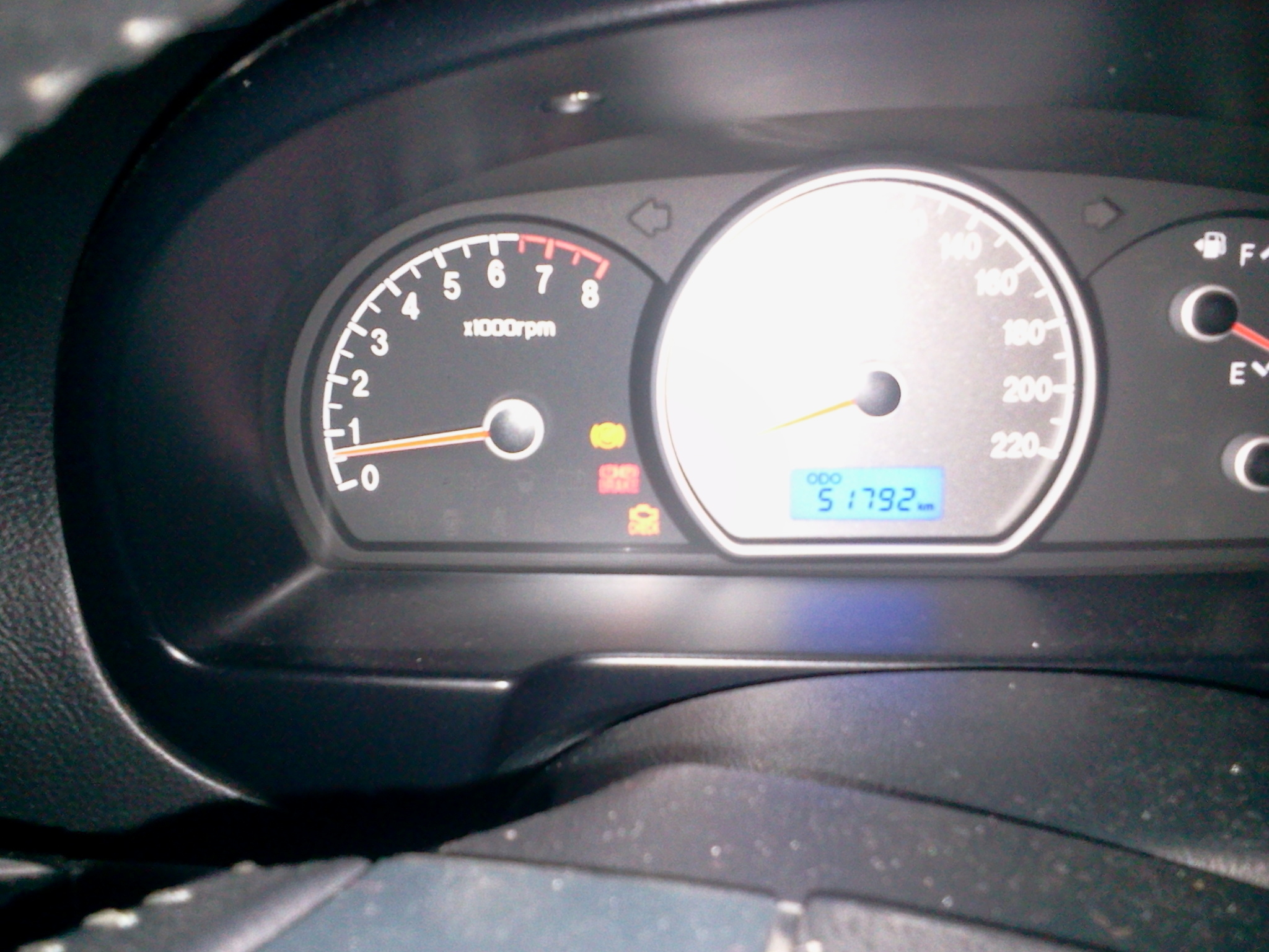

Ситуація така,вчора весором загорівся АБС+лямпочка ручнега. Ну я поставив машину і пішов пити горівку :D . Сьогодні зрану виїхав з хати,дивлюсь горит далі,заїхав на роботу зіглушив і пішов працювати. Після роботи їдучи до дому загорівся ще і чек :shock .
Машин елентра кінець 2008 року випуску пихло 1,6. Накатало за той чос 51тис.км
З моїх думок мож колотки пора мінети,хотя тис 5-7 дивився то виробітка не дохоила навіть до половини. Підкажіть шось, бо потроху починаэ волося на голові рухатись :D

а точно ручніка лампочка? може знак оклику? може тормозухи замало?

George734,

ну припустим накрився один з датчиків ABS , чек засвітився. Но до чого тут ручник. А тримає ручник? АBS-и працюють?

George734 писав: а точно ручніка лампочка? може знак оклику? може тормозухи замало?
Ну тіпа там знак оклику паркінг,ще якісь значки,завжди загораєтсь при тому коли ручнік затягуєш ;)
Хрен зна,радьте ще щось.

може в тебе ручник гідравлічниЙ? компютерну діагностику зроби і покаже на якому колесі датчик накрився. Можеш перед тим візуально глянути. До речі мені погано на нетбуку видно твої значки, може то значок датчика зносу колодок засвітився? Отой жовтий

George734 писав: може то значок датчика зносу колодок засвітився? Отой жовтий
то значок (P) він як паркінг шо ручнік зажатий і так само світиться коли колодки стерті!! Я голосую за стерті колодки!! :beer

до рівня глянь, і в книжку заглянь чи часом датчик зносу колодок в тебе не світиться. Він засвічується коли колодки десь на половині ще є :D

George734 писав: може в тебе ручник гідравлічниЙ? компютерну діагностику зроби і покаже на якому колесі датчик накрився. Можеш перед тим візуально глянути. До речі мені погано на нетбуку видно твої значки, може то значок датчика зносу колодок засвітився? Отой жовтий
завтра сфоткаю краще,подивишся.Жовтий то є АБС,Червоний то є Ручнег,І знов жовтий то є ЧЕК

George734 писав: до рівня глянь, і в книжку заглянь чи часом датчик зносу колодок в тебе не світиться. Він засвічується коли колодки десь на половині ще є
гляну
о тут певні собако зарито, і ти мну пропонуєш колодко мінети.А може датчик спилети :D :shout :facepalm

wklef писав: і ти мну пропонуєш колодко мінети.А може датчик спилети
Та ні можеш просто зняти фішки з датчиків колодок і замкнути дротиком два контактики фішки зліва і так само фішки справа. Ну типу жучки поставити на фішки. І катайся ще поки не стреш повнясть колодки.
