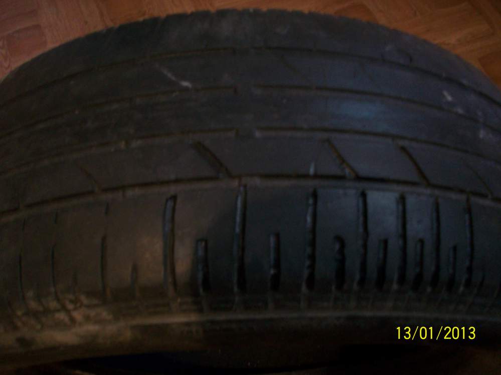

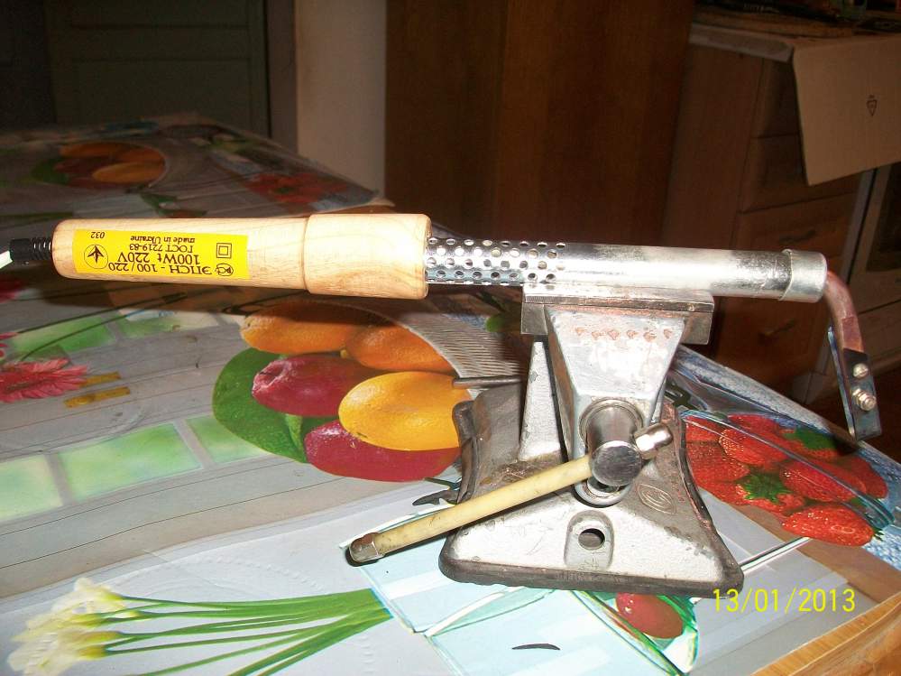

Купив я паяльник (100Вт) і змайстрував з нього "машинку" для нарізання протектора ;) . Роботи зайняло 30хв. Попробував різати старе колесо, треба наловчитися, перший раз таке тримаю в руках. Запаху немає зовсім, ріже швидко. Нарізав пару канавок, зайняли вони всього до 90сек. Ще трошки попрактикуюся і можна переходити робити собі "злу" резину. :sing

Думаю після нарізки це колесо(інші колеса)безпеку на дорозі точно не принесуть
і є спеціальні таблиці для відновлення шин...і на цій шині потрібно було різати через одну канавку
ПС але задум хороший...но небезпечний ;) ;) ;)

як на мене, то небезпечно. Ті шини, котрі так звана "наварка", то там не просто ріжуть, а клеять спочатку... А тут достатньо в 1 місці заглибоко пильнути і може бути біда, особливо на швидкості....

Дійсно, тільки для болота і лісу. Трохи потренуюся і викладу фотки готової ;) "злої" резини!

В мене проста шосейна резина, а хочу зробити злу!
Це реально, трохи часу і терпіння

ще можна приколхозити до девайсу контроль глибини у вигляді якоїсь станини , щоб випадково не пильнути заглибоко , ІМХО :roll

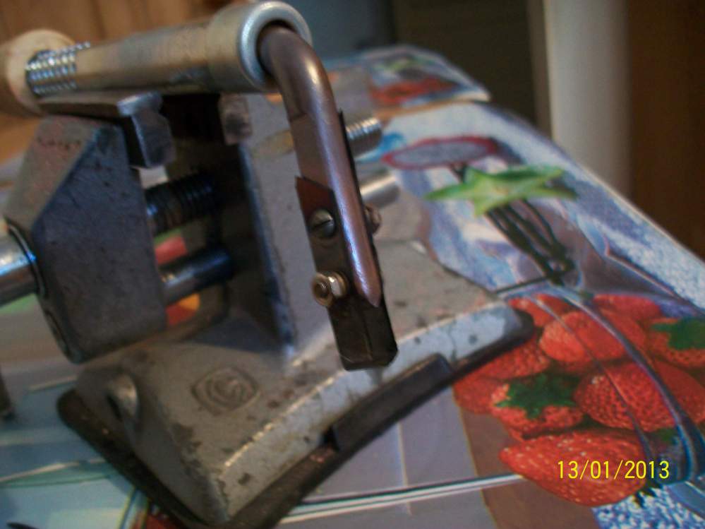

питання: з якого металу робив лезо?

Лезо брав з запасок до канцелярського ножа(вузькі). Потім розігрів на газовій плиті і зігнув на потрібну ширину. Після термічної обробки його можна сверлити і пасувати до паяльника. ;)

jetros, грів до червоного чи так на око? запаска від того не тупіє?
