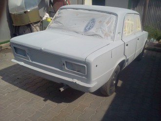

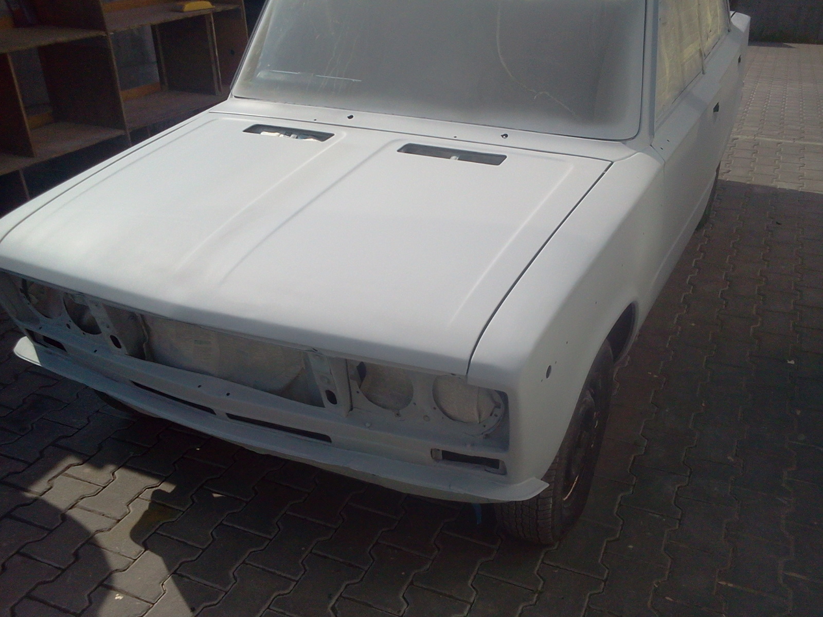

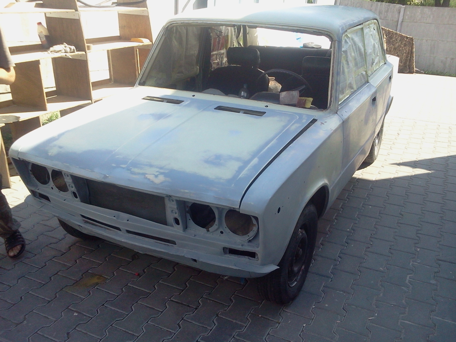

Andriy-doker
Повідомлень:339
З нами з:П'ят, 30 квітня 2010, 21:53
Авто:ВАЗ-21063
Re: хто працює на покрасці автомобілів???
Повідомлення Andriy-doker » Нед, 03 лютого 2013, 14:41
ну от такою я приїхав підготовленою, і то дальше вони грунтували мені..

andriy320e30
Повідомлень:7473
Ім'я:andriy
Звідки:красне
Повідомлення andriy320e30 » Нед, 03 лютого 2013, 14:47
Andriy-doker, короче подивись де пупиришки .якшо в місцях де багато шпакльовки то твоя вина .якшо рівномірно по всьому кузову то сервіс.90% шо
пупирішки від недосушеної шпакльовки по моїй практиці .

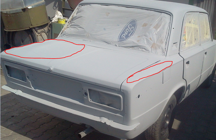

Andriy-doker
Повідомлень:339
Авто:ВАЗ-21063
Повідомлення Andriy-doker » Нед, 03 лютого 2013, 21:03
в тих місцях де шпакльовки мало(((
вот в цих місцях і ше на передньому правому крилі в тому ж місці є три точки, а на багажніку як вітрянкою обсипало((( :cry :cry :cry
Повідомлення RomkoZem » Нед, 03 лютого 2013, 21:14
вода або масло, можливо компресор підкидає, або погано обезжирено
