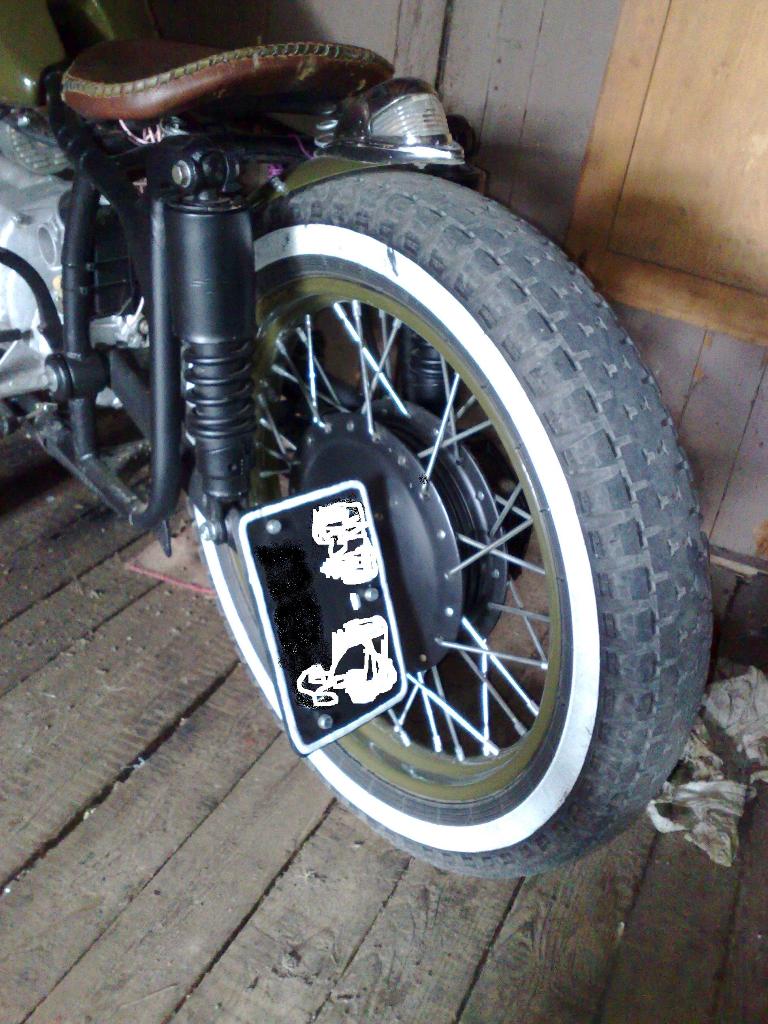

Скажіть чи я не порушив правила ПДР причипивши вертикально номери но мотику???

Повідомлення gribkoff777 » Пон, 03 червня 2013, 22:03
В першій половині ХХ сторічча більшість країн вимагали наявність передніх номерних знаків для мототранспорту, причому розташування було вздовш напряму руху на передньому крилі. Таке розташування стало причиною багатьох летальних випадків серед мотоциклістів через травмування гострою кромкою номерного знаку при падінні через кермо і було визнано небезпечним.

Повідомлення gribkoff777 » Пон, 03 червня 2013, 22:06
ДИРЕКТИВА РАДИ 93∕94∕ЄЕС
від 29 жовтня 1993 року
щодо місця розташування заднього номерного знаку для дво- та
триколісних транспортних засобів
(ОВ L 311, 14.12.1993, С. 83)
2. ЗАГАЛЬНЕ РОЗТАШУВАННЯ
2.1. Установка заднього номерного знаку мотоцикла, комбінації мотоциклів або трициклу повинна мати місце на задній частині транспортного засобу таким чином, щоб:
2.1.1. Номерний знак міг бути розташований в межах подовжніх площин, що проходять через зовнішню поверхню транспортного засобу.
3. НАХИЛ
3.1. Задній номерний знак:
3.1.1. повинен бути під прямим кутом середньої подовжньої площини транспортного засобу;
▼М1
3.1.2. може відхилятись від вертикалі не більше ніж на 30о на ненавантаженому транспортному засобі, при цьому зворотній бік номерного знаку звернений вгору;
3.1.3. може відхилятись не більше ніж на 15о від вертикалі на ненавантаженому транспортному засобі, при цьому зворотній бік таблиці звернений донизу;

gribkoff777, Тобто в мене не правильно?

Повідомлення VAVAN » Пон, 03 червня 2013, 22:13
тобто- в тебе НЕ правильно. Проте в нашій державі можна.
Якшо вже автомобілі без передніх номерів, як в штатах їздять в нас у Львові, то мабуть наявність знаку на мотоциклі вже буде радувати полосатих голубих граждан :D

Повідомлення gribkoff777 » Пон, 03 червня 2013, 22:15
Chell писав: Тобто в мене не правильно?
кури Директиву, розберешся. А як на мене -- пайдьоть і так :D
