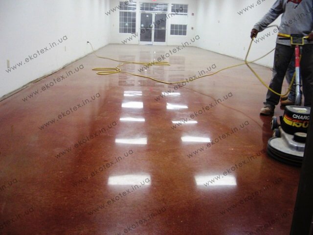

аналогічно маю таке ж питання. і хочу так як в супермаркетах метро, епіцентр, але питання як це правильно називається, яка технологія?

slim_painter, полірований бетон. там ціна ппц. дешевше залити звичайний бетон і положити найдешевше плитку, типу гресу

хіба? вроді наливна самовирівнююча підлога. на гараж сильно дорого не буде. зато виглядає норм, пилюки не "продукує" як бетон і миється норм.rubilnik писав: полірований бетон.

rubilnik, якраз полірований бетон коштує дешевше ніж заливати стяжку, а потім плитку. Притому, що набагато дешевше(дешевше ніж просто плитку покласти))).
Минулого року знайомий робив, то вартість 1м2 з матеріалами склало біля 120грн. Є тільки один ньюанс -- ті майстри,що в нього робили, не беруться за площі менше 200кв.
BOXER, це зовсім різні речі і технології.

Re: Порадьте яку краще підлогу зробити в гаражі?
мабуть, не сильно шарю.
то в супермаркетах полірований бетон?
а шо там нюанси якісь шо треба спецмайстрів?
нот бед.rocker писав: 1м2 з матеріалами склало біля 120грн

там треба спеціальну штуку для полірування, а в неї габарити пісєц, можливо є і менші, але я собі тоді не уявляю як нею полірувати.BOXER писав: а шо там нюанси якісь шо треба спецмайстрів?
Якось ачив як біля скрині на паровці таке робили.

BOXER, так, йому робили спеціальною машиною.

Jarevych, та для таких робіт як гараж ці машинки мають розмір такий як і барабання машина для шліфовки паркету

Enter, ну може і так, просто я бачив таку діаметром 2-2,5 метри з тими лопостями, відповідно тою штукою полірувалось до блиску, питання в тому насільки рівно і якісно буде маленькою

Jarevych, ну а паркет як циклюють??! Машинкою 2*2 м?))

ну паркет перше кладеться рівно і там вже видно, а як на бетоні хзEnter писав: Jarevych, ну а паркет як циклюють??! Машинкою 2*2 м?))
