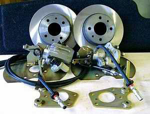

Поставлю бажаючим ЗДГ на будь-який передньоприводний ВАЗ під ключ! Буде супорт Лукас з тросовим ручником. Не перегальмовує!!!
Дивіться на мою Бляшанку де навіть регулятора нема.
Враження тільки позитивні
http://race-factory.com.ua/forum/index. ... 0&start=20
Кому цікаво - свисніть на форумі по ссилці.

RaceFace, цена?

320-350 баксів на вживаних супортах. під ключ. сів і поїхав.

RaceFace писав:320-350 баксів на вживаних супортах. під ключ. сів і поїхав.
Скільки часу то робиться? І накпиши бюджет:
14 вент (перёд) ,13 зад (родные передние)
, бо мене шось трохи починає цікавити! ;) 8)
096 333 92 29
ntnet.com.ua
Re: Дискові тормоза на ВАЗ
Повідомлення Black » Чет, 25 вересня 2008, 09:32
Тарас писав:Скільки часу то робиться
За день можно переделать заручившись тем что всё под рукой!!!
RaceFace
Повідомлень:7
З нами з:Пон, 22 вересня 2008, 13:14
Авто:3 gen F-bird
Звідки:Франківськ
Повідомлення RaceFace » Чет, 25 вересня 2008, 14:51
Тарас писав:
за день (годин 5-7) щоб не спішити при умові що всі з\ч в наявності. Я бігав по шротах, там ці супорта не завжди є. Токар в межах 5-ти днів робить план-шайби. Нові супорта по ціні від 70 до 200 баксів і тільки під замовлення. Взагалі, ці проблеми я беру на себе але можете і допомогти з запчастинами.
Тобто 320-350 баксів (на вживаних запчастинах) і замовник не має ніякого менінгіту.
Вентильовані диски на зад не поставляться бо скоба супорта виключно під простий диск, крім того ВАГівсьий диск тонший на 2 мм від ВАЗівського в оригіналі.
14" на перед по цінах магазину, не в курсі скільки вони коштують. Переставити їх пару секунд але треба ще скобу супорта під 14".
Нас працює двоє, можемо скрутити і швидше але це не той варіант де варто спішити, ви розумієте.
І ще одне, я з Франківська, майте на увазі.
