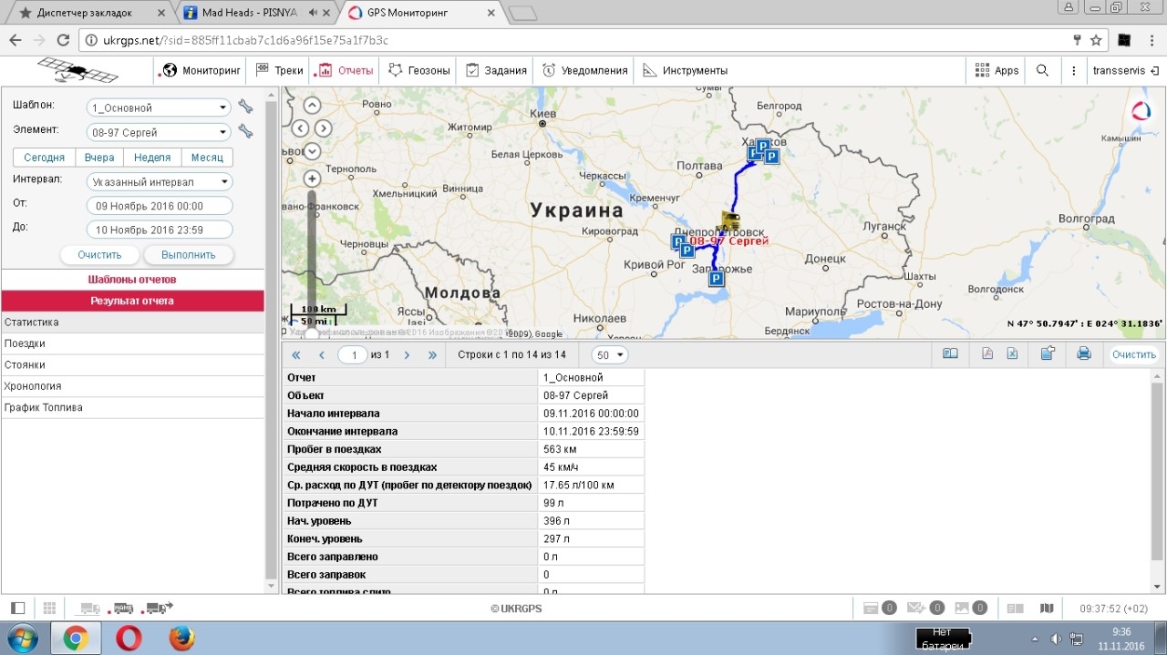

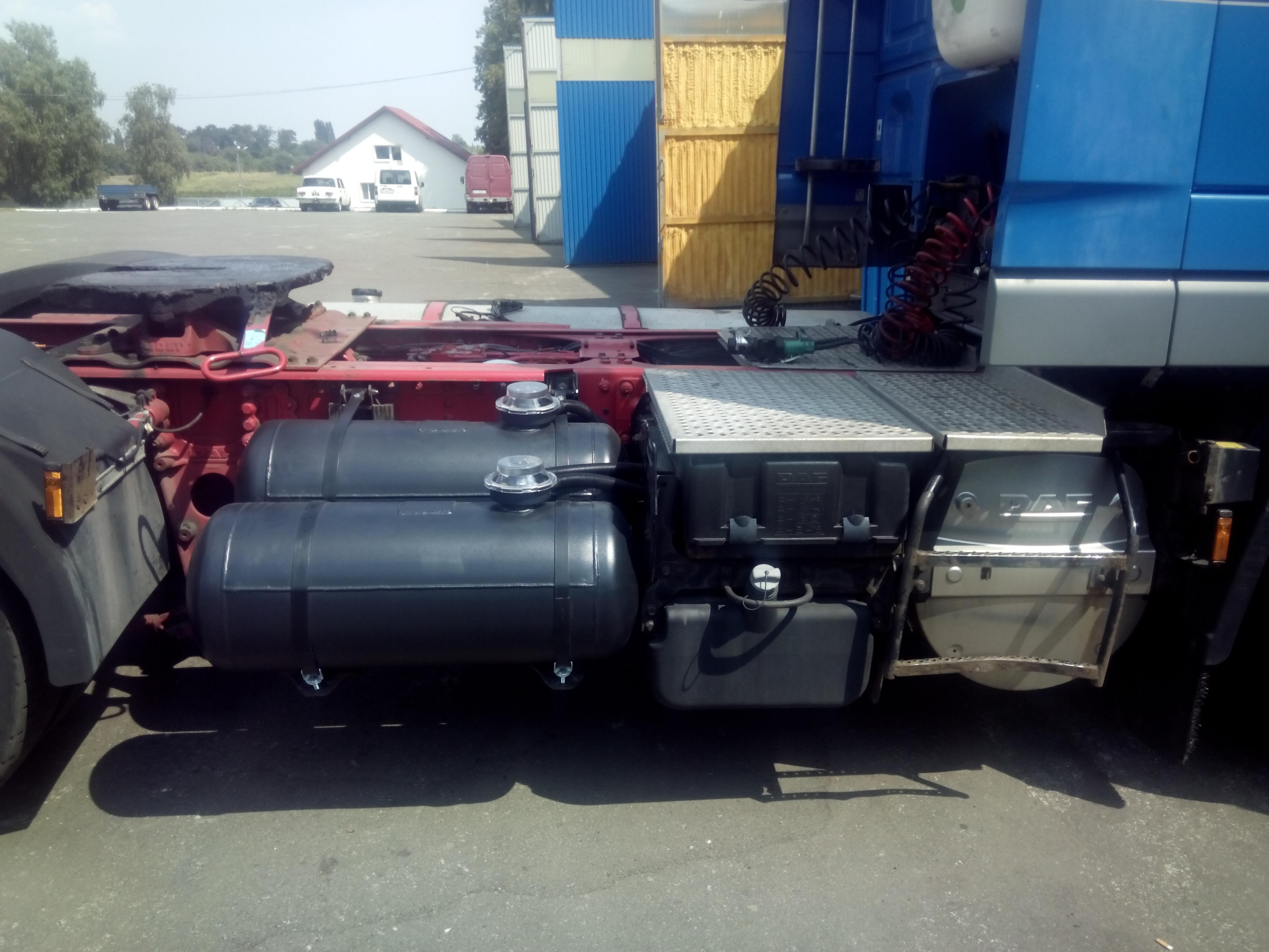

А чому єдини?
Наприклад ми цім займаємось вже 4 роки.
Да ціна немаленька, але на вантажній окупність становить близько 40-50т. км.
Для прикладу моніторінг машини з вантажем 20т і виратами дизеля 18л тагазу (пропан)приблизно 8л на100 км. замість 34л дизеля. Але це найкращий варіант.
У стандартному варіанті близько 20-25% зменшення витрат на паливо (не плутати із заміщенням)
