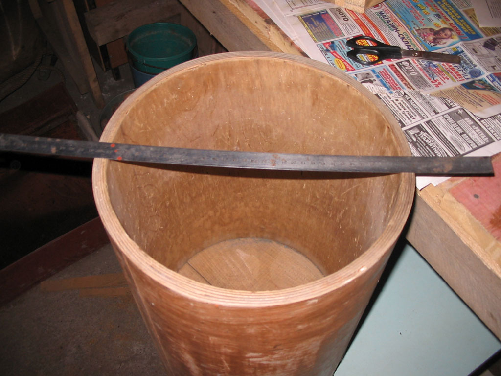

вот приклад, але му пацан випадково натрапив на бочку для капусти)) клеєна фанера, товщина стінок 15мм
