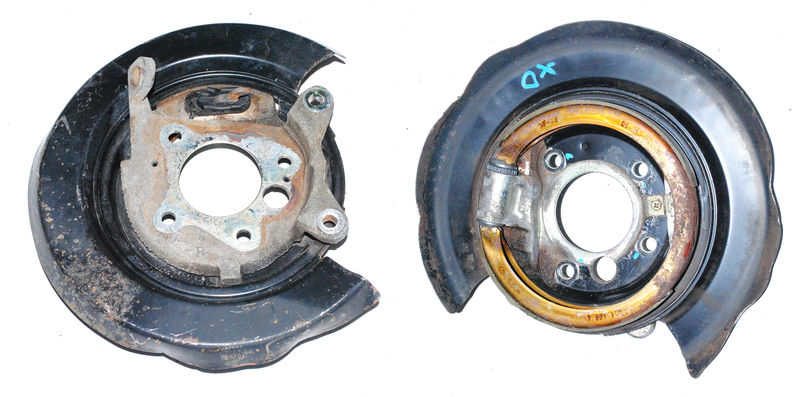

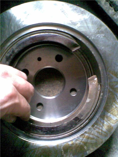

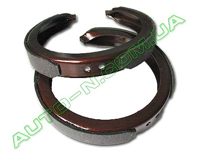

Тойсть в тебе ззаду диски з своїми колодками і в середині колодки ручніка у вигляді сплошного розрізаного кола? А звідки там ще має появитись циліндрик?там не циліндр а спец механізм який розводить ті калодки. З внутрішньої сторони гачок для троса, коли трос ручкою піджимаєш трос тяне за гачок а той в свою чергу ексцентрик в механізмі який розходиться в різні сторони. Якщо так то це нубіровська система (з абс)
БК2"www"Bluetooth
pavlolvov
Повідомлень:2032
Ім'я:Пашка (борода)
Номер:21013
Re: Гiдроручник
Повідомлення pavlolvov » Вів, 12 травня 2015, 22:35
M@sTeR, шо там розуміти? Є гальмівний диск з простим супортом а в тій частині де знаходиться підшипник є колодки ручніка з мех.приводом, як на мерсі, субару, і тд. Нормальні речі.
Ростик, такі колодка?

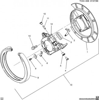

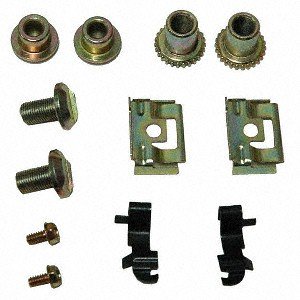

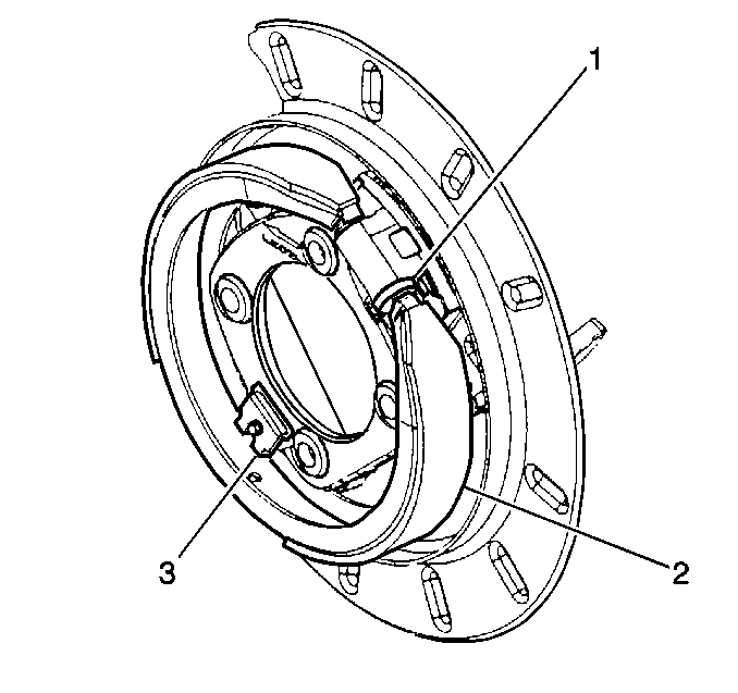

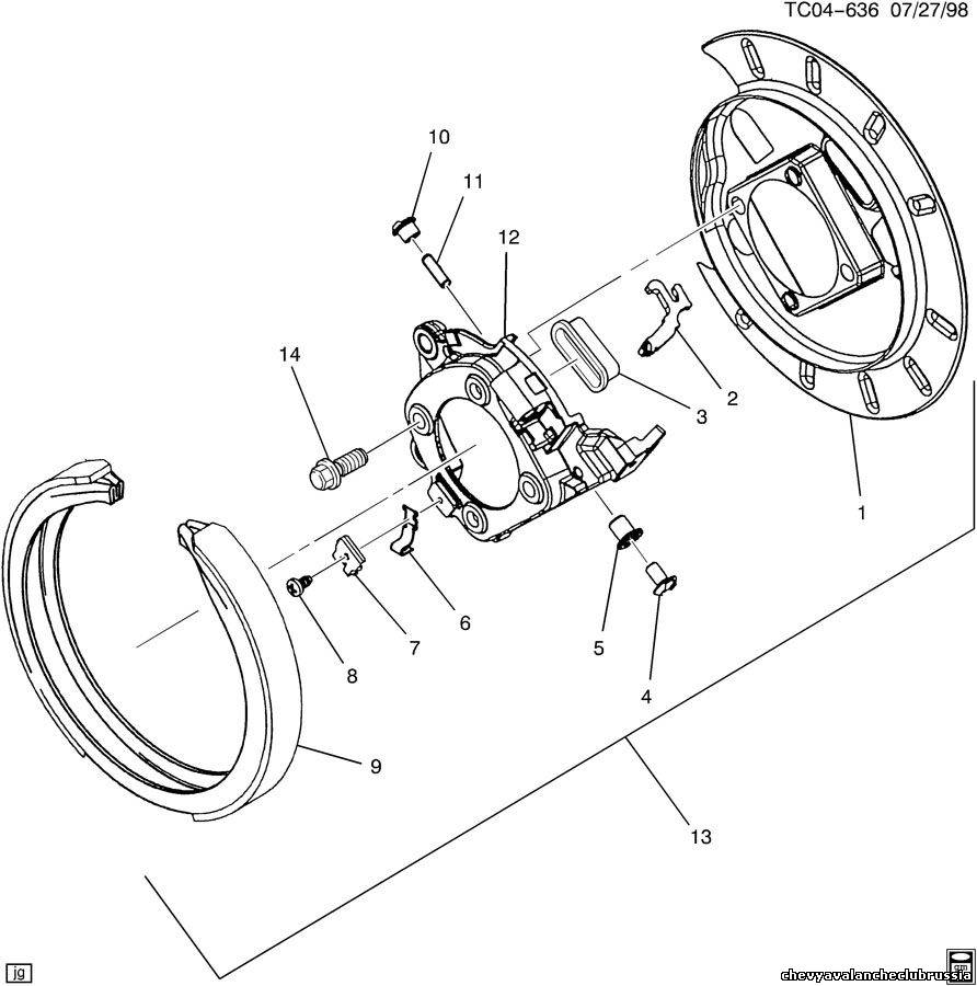

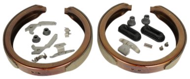

Повідомлення pavlolvov » Вів, 12 травня 2015, 22:54
механизм разводки колодок ручника
Raybestos H7322
Кароч там походу 2 варіанта але реально бачив тільки один.
