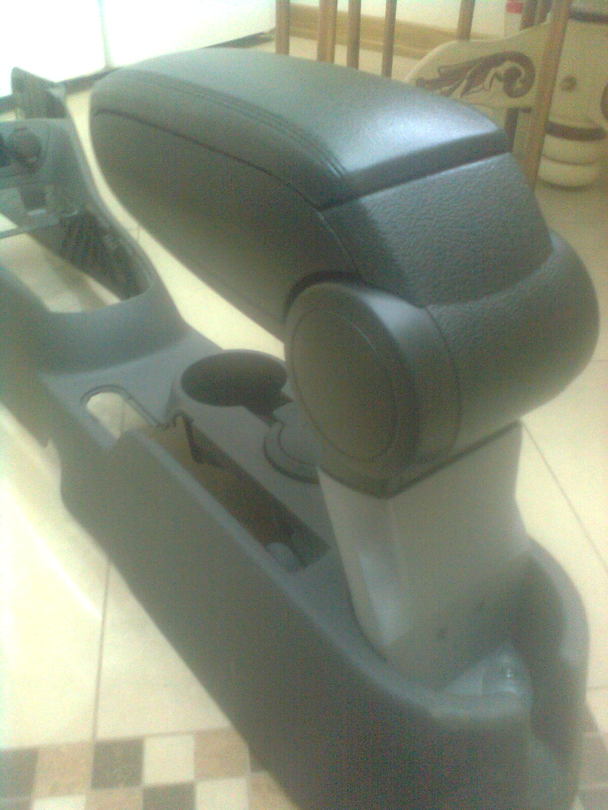

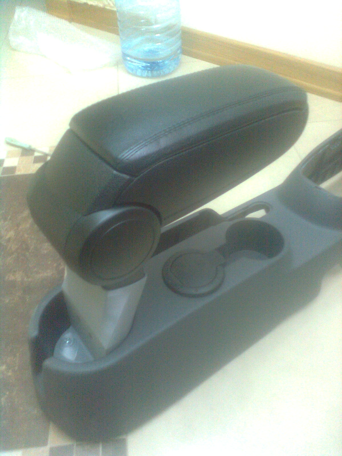

Встало питання примастирити підлокітник від Шкоди А5 ( те що найшов +/- людське на авторинку ) на Кіа Ріо 2. Спочатку думав переробити шкодівське кріплення але воно там настільки "не таке" що прийняв рішенння надрукувати на 3д принтері. Ось що вийшло:

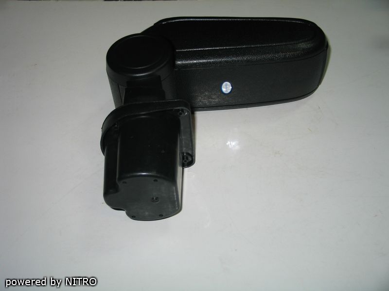

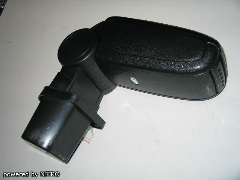

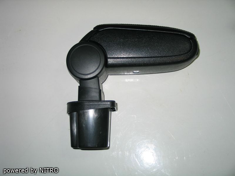

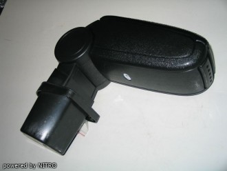

В оригіналі воно мало бути таким але я не знайшов де за 850 грн це купити :

Надрукував кум - в нього вдома є вже два 3д принтера ( той що робить провітрювачі смарт чойс хто в темі ). Пластику пет пішло з усіма пробними варіантами максимум 0.5 кг - це десь 50-80 грн. Значно більше роботи це все поміряти, намалювати - але мені це нічого не коштувало. Тому мені важко сказати скільки це може коштувати ...
