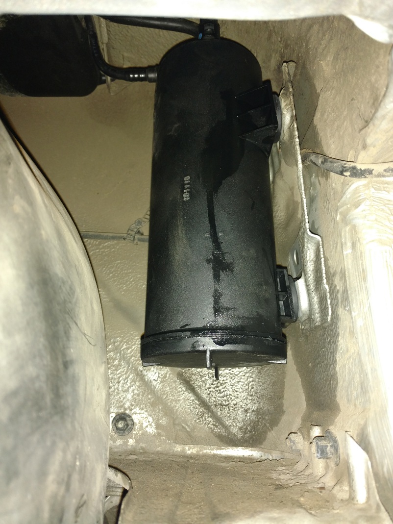

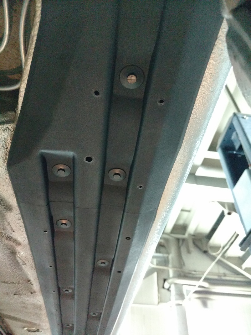

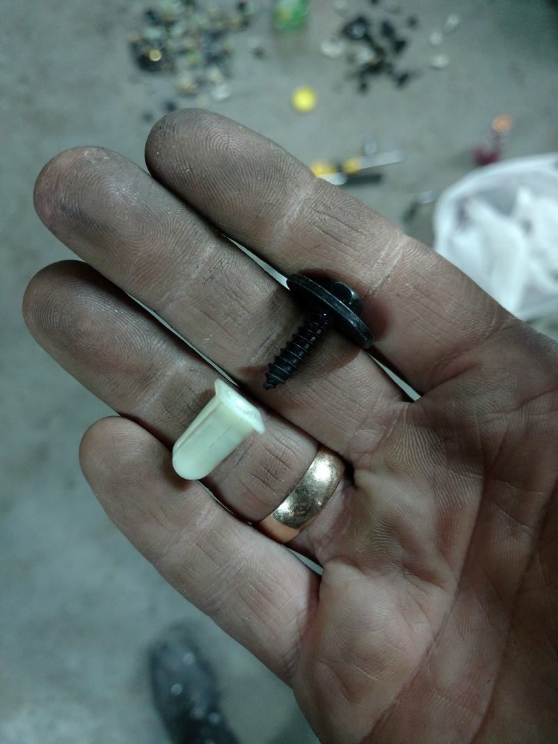

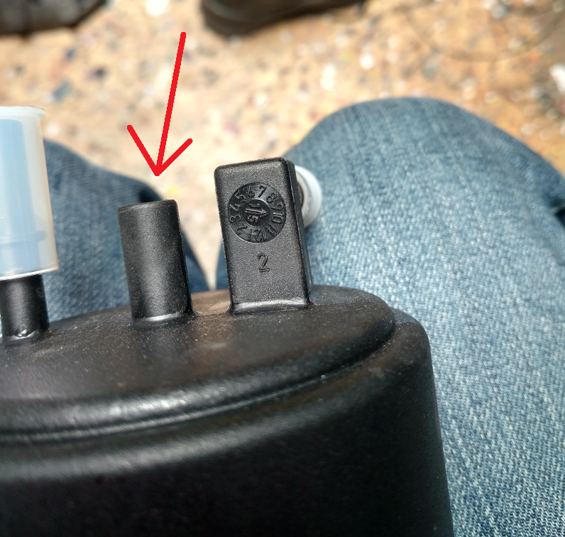

поміняв абсорбер в старушці, але на новому абсорбері шланг той що по середині не щільно сідає. Яку роль той шланг виконує? Поміняв ще захист порогів, він в мене на пістонах був, купив такі самі, а потім в знайомого побачив що та накладка на саморізах закручена. Тепер думаю де кулібнічіство :surprised , чи могло бути і так і так?

судячи по ЕТК там мають бути самонарізи але це не принципово (в мене на Е39 пістони)
по абсорберу не підскажу, а в скільки обійшовся абсорбер?

vanya писав: БМВісти напишіть шось, не встидайтесь.
я не бемевіст , але напишу : сади на саморізи - надійніше :sing :D

vanya, якшо не розраховано під самонарізи -буде ржавіти. став як має бути з заводу

Абсорбер 85 євреїв %) , але треба було міняти бо вже бак хлопав. Пістони якось чіткіше залазять, а та пластикова гайка під шуруп дуже важко і не всюди.

andriy320e30 писав: якшо не розраховано під самонарізи -буде ржавіти
то не ваз в який вкручується в зелізо самонаріз, а в БМВ йде самонаріз з пластиковим дюбельом як на четвертій фото ;)
