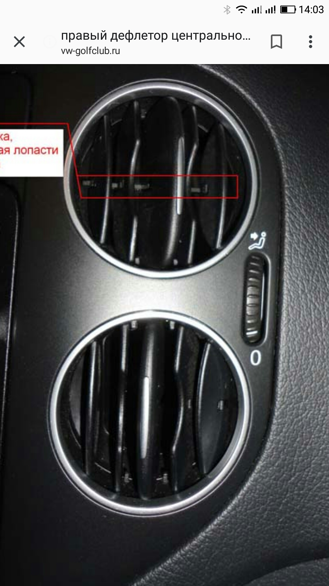

Власне потрібно щось зробити з вентиляцією на моїй і не тільки, так як церкуляції ніякої, вікна в жосткій росі, вікна в дощ не опустиш особливо а коли пічка працює хочеться люк відкрити)))) тому власне є питання до вас вельмешановне паньство: є думка поставити якісь от такі як на фото круглі дефлектори які можна скеровувати або на вікна або на себе любимого, питання заключається в тому що треба знайти доступних донорів, тобто авто в яких є такого типу дефлектори і панель можна знайти за пару сотень гривень в гіршому випадку) Радьте :D

ці що на фото - мазда вроді, від фієсти може підійдуть, тоже круглі
прямокутні - октавія
на шроті думаю не дорого

Андрій, з пічки є два виходи, вниз і в горучерез кожух і дефлектори на скло. Але зараз не про це а про те щоб доробити так щоб воно окрім лобового дуло якраз на бокові або на водія чи пасажира. Те що вони будуть по боках стояти ти КЕП звичайно) по середині там двигун склоочисники і місце під іншу приблуду. Фото ж для розуміння які треба, в двох словах, круглі, крутяться на 360 і можуть от так наглухо закритись.
Вінки, треба саме такі як на фото через їх функціонал, квадратних на смак і колір.... На любому смітнику.
Василь треба саме от такі як від Рено що на фото, такі що повністю самостійні і механічні та крутяться на 360. На такі варіанти після дтп і хочу глянути але треба знати що шукати.

Ну хз, крім тебе тут мало хто має розуміння як їх там втикнути в зазівську панель, коментарі і дурні можуть бути, не дивуйся. Круглі йшли на купі реношок-дачій, на сузуках бачив (на свіжих вітарах 100% такі), навіть на новій тазоті (з рено певно сперли).
Слухай, а не простіше жорсткі жалюзі (і самі квадратні) по вікнах виставити, а керувати якимось дросселем в недрах панелі? Все одно дути собі прямо в морду доволі тупо

Такі від Тігуана пара 1000грн.Справа крутілкою відкрити,закрити,ручкою крутиш напрям.

В мене на фієсті 2007 такі круглі. Крутиться на 360 по колу, ну і ті дефлектори туда сюда, і можна закрити наглухо.
Востаннє редагувалось Нед, 30 грудня 2018, 15:58 користувачем vovka, всього редагувалось 1 раз.
Re: Тюнінг церкуляції повітря)
Повідомлення vovka » Нед, 30 грудня 2018, 15:53
на ебеї того повно, порядка 8 фунтів + доставка за штуку
https://www.ebay.co.uk/itm/FORD-FIESTA- ... rk:26:pf:0
номер по форду 1 697 430, але нове воно космос коштує. Може в нас на шротах є дешевше , незнаю.
