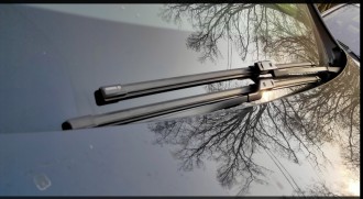

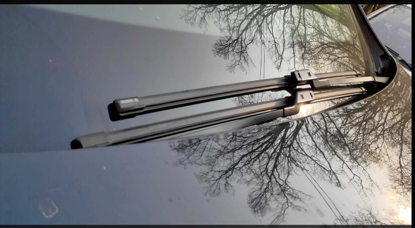

В цього тазіка пригнано з Європи і обслугованогоо в офіціалів все добре з безкаркасниками?

Я про напрямок антикрила. Потік повітря має притискати двірник. Тож бортик мав би бути на заду двірника а не на передній стороні?

Напевно вони у цій машині стоять саме так через те, що працюють "в різні сторони".

Знайшов на сайті з продажу двірників:
Асимметричный спойлер, выражен более ярко и имеет бОльшую эффективность за счет большей рабочей площади. Однако, для автомобилей с распашной системой стеклоочистителя и "правым рулем" необходимо обязательно применять специальные щетки с обратным направлением спойлера. При установке щеток с асимметричным спойлером на правый руль или на автомобиль с распашной системой, спойлер будет работать наоборот - отрывать щетку от лобового стекла на скорости, это может быть опасно!

Зрозуміло....
Знач для них правила фізики не діють... Чи потік повітря не зустрічний а попутній...
А може просто - французи

Переплутані. Зі сторони водія йде довший двірник :-)

А напис Бош не догори дригом?

на вихідних бачив сценіка де водійська щітка була догори дригом - по бошівськи. а пасажирська - нормально...
