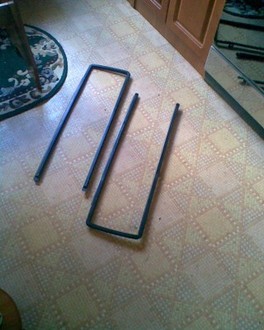

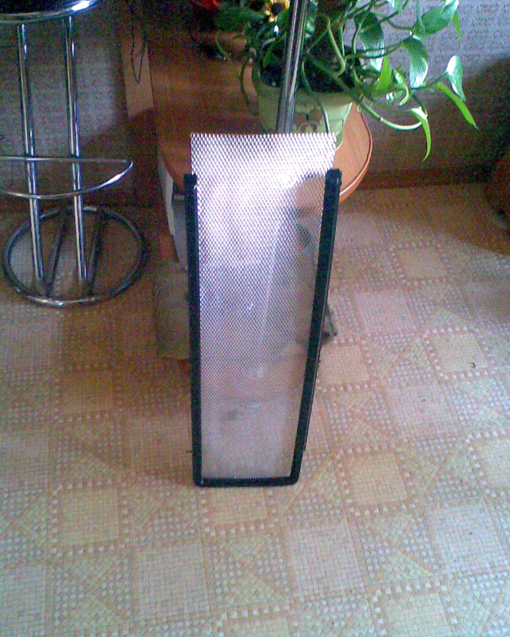

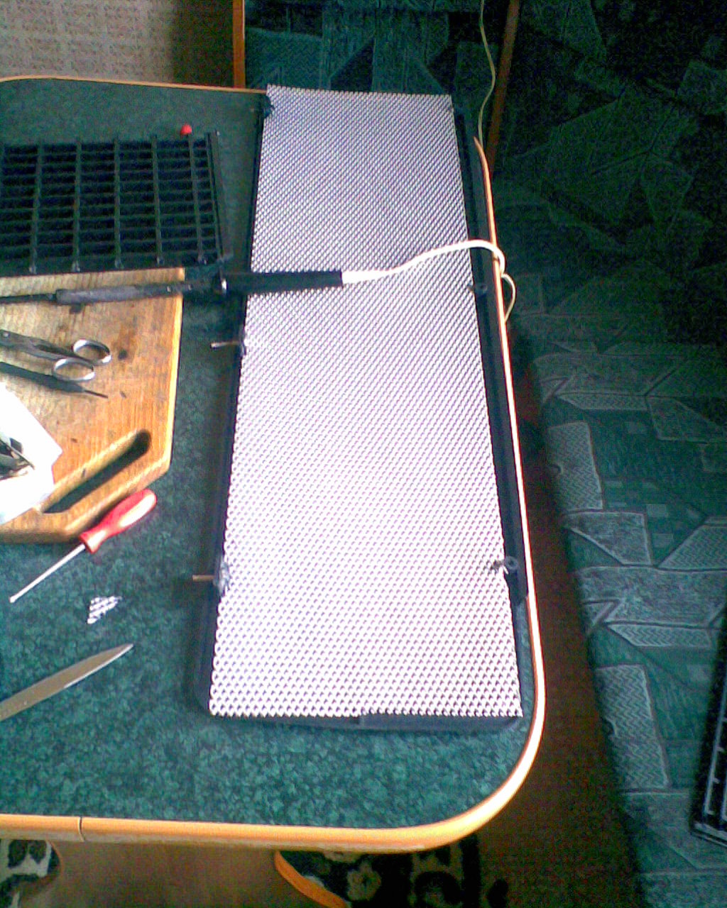

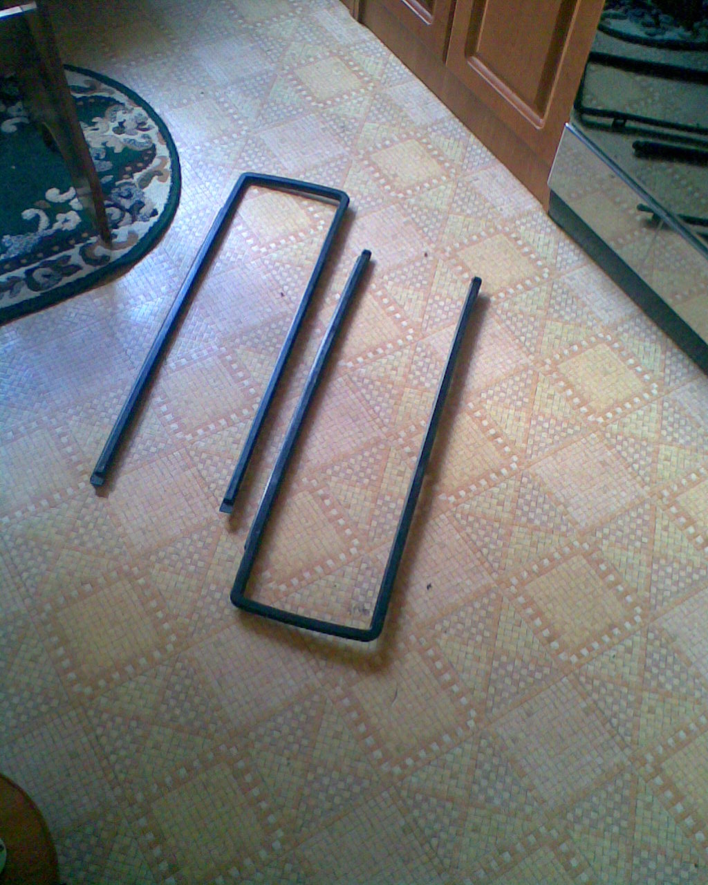

1, береш нову решітку
2, акуратнно вирізаєш все шо є в середині і лишиєш крамку
3, всьо шкуриш шиб було акуратно
4, вирізаєш сітку з запасим
5, прикладаєш іі, загинаєш, припаюєш
6, грунтуєш, і фарбуєш
якшо чесно процес тягучий потребує точності і холоднокровності, перший раз як вирізував кромку то вона лопнула, такшо все тре робити дуже акуратно, і сітку тре брати мілку
перший етап

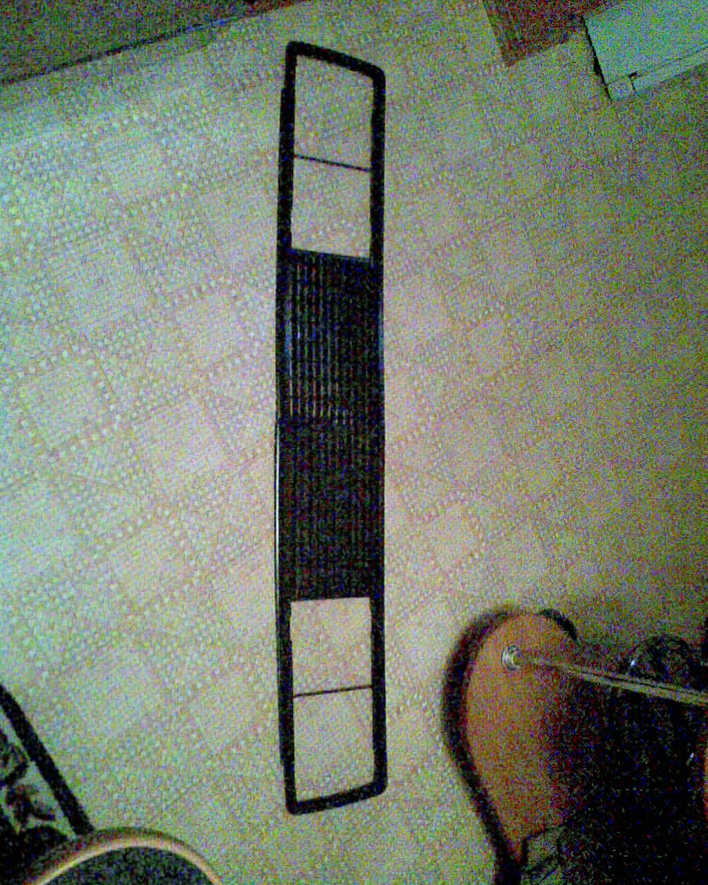

другий
третій

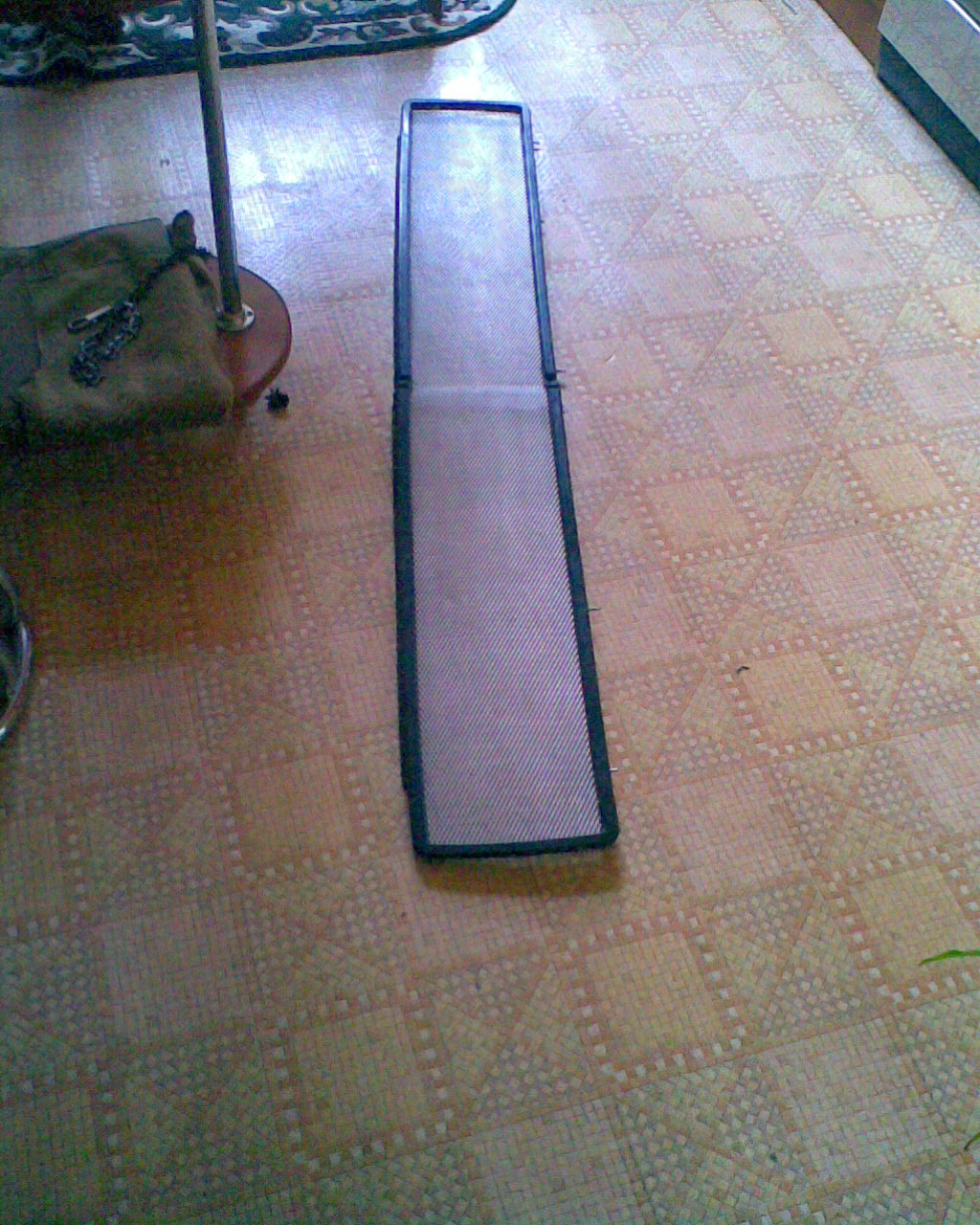

вот так під кінець
воля))))))
тут сітка крупна
