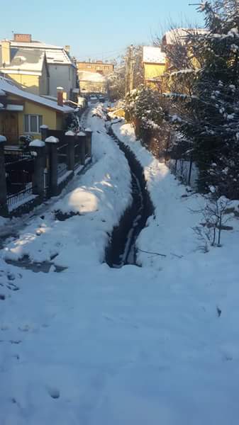

Сьогодні зранку повісив космольотік на балки..... в себе на вулиці. Вулицю тільки вчора закопали, вели каналізацію і воду, ні пройти, ні рроїхати, ходимо в кульочках, жах. Хайлендер автівку не стягнув, порвали шнурок, Газелька тяжко, але стягнула з "пуза". Мусів попередньо піддомкрати ліву сторону і підкласти дошки +новий/ міцніший шнурок.
Отакий на моїй вулиці благоустрій. Сьогодні збір сусідів і колективна скарга в міськраду.

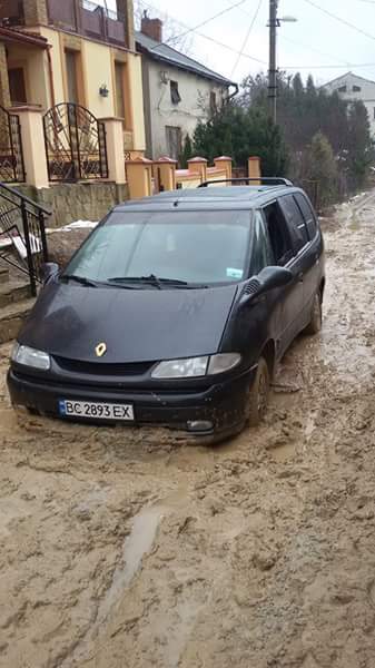

Той дурдом мав скіньчитися ще місяць назад, а дотягнули.....до зараз і покинули, ні щебня ні піску, болото(жижа) вище кісточки. :cry
Наша вулиця мала воду і каналізацію, так ні, треба поновому вести, БЛАГОУСТРІЙ, кошти освоюють Су...и! Насрали і покинули, як завжди. :angry :facepalm

Така вулиуя була зо два тижні

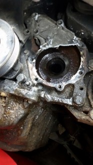

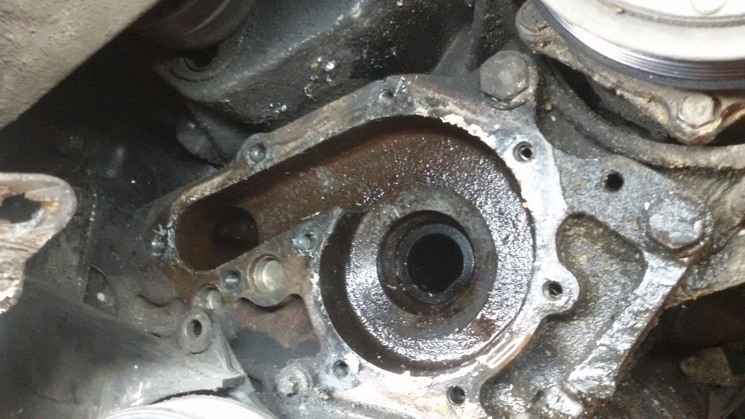

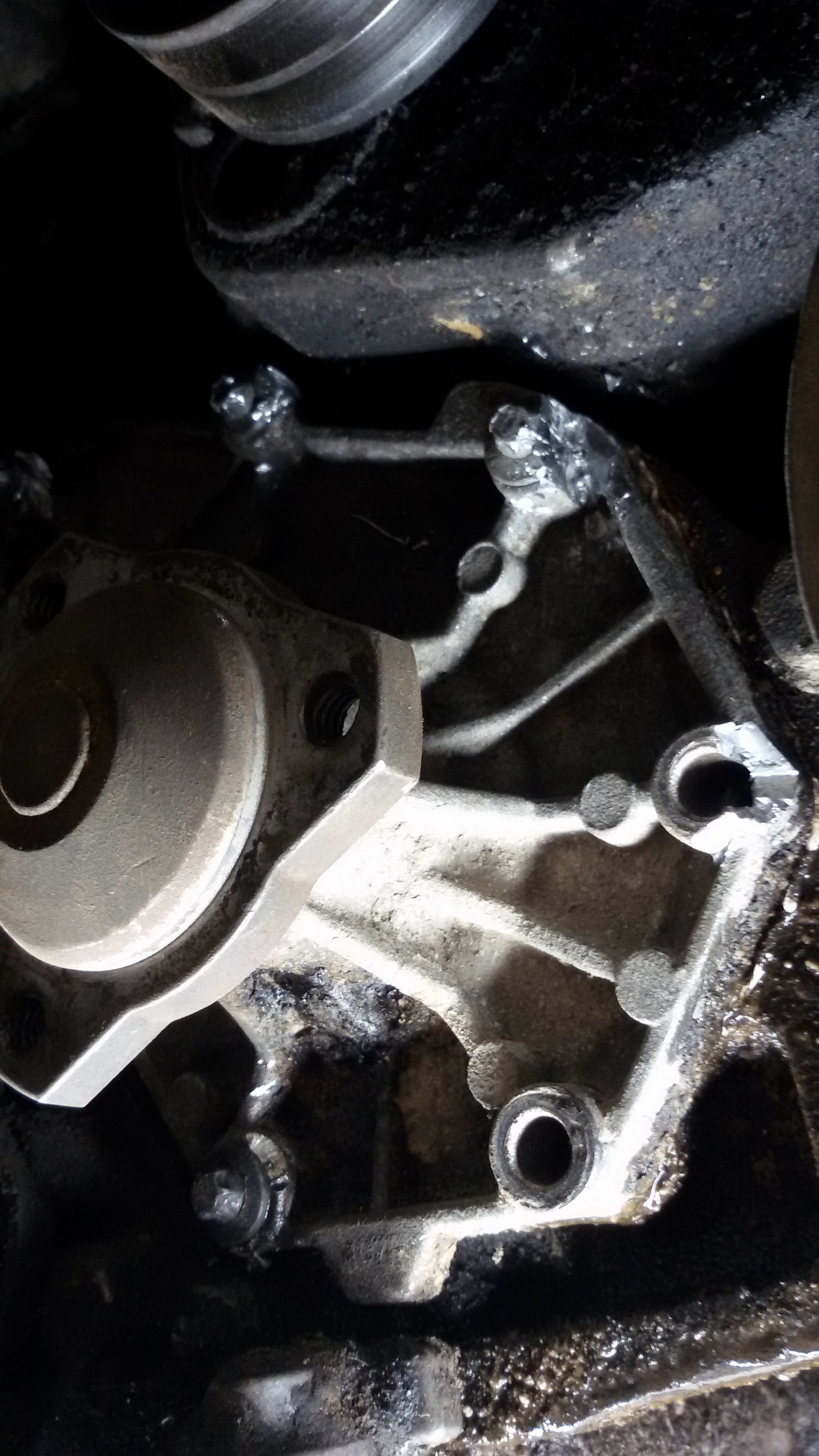

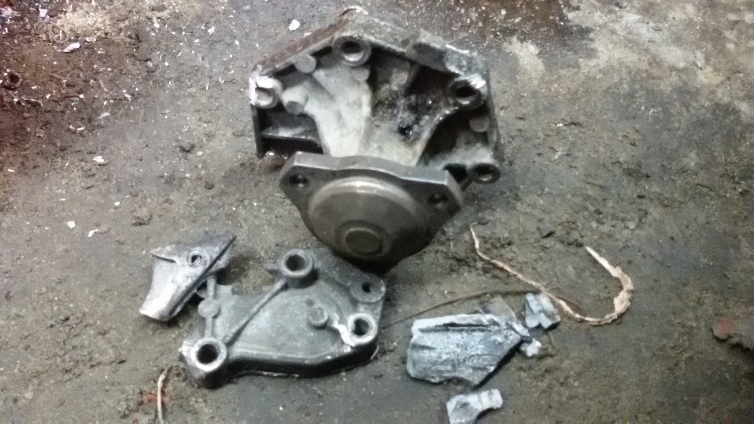

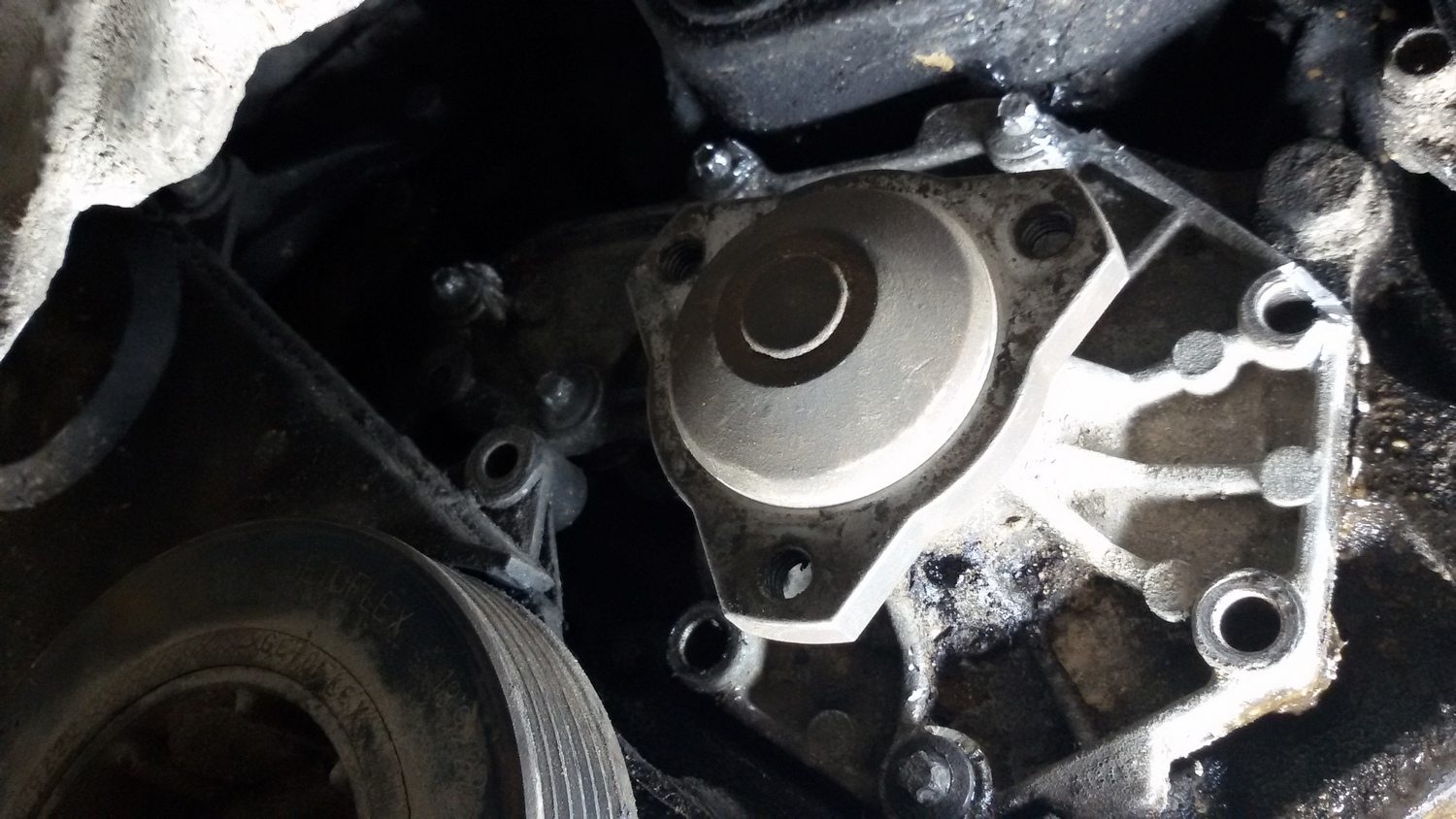

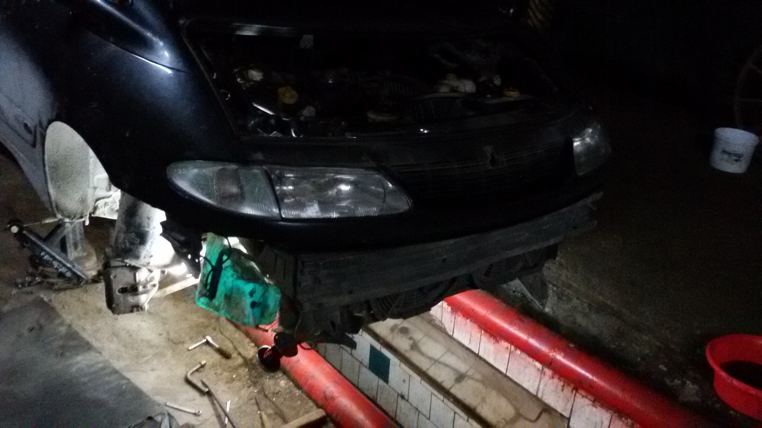

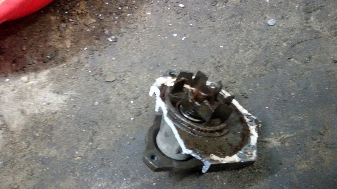

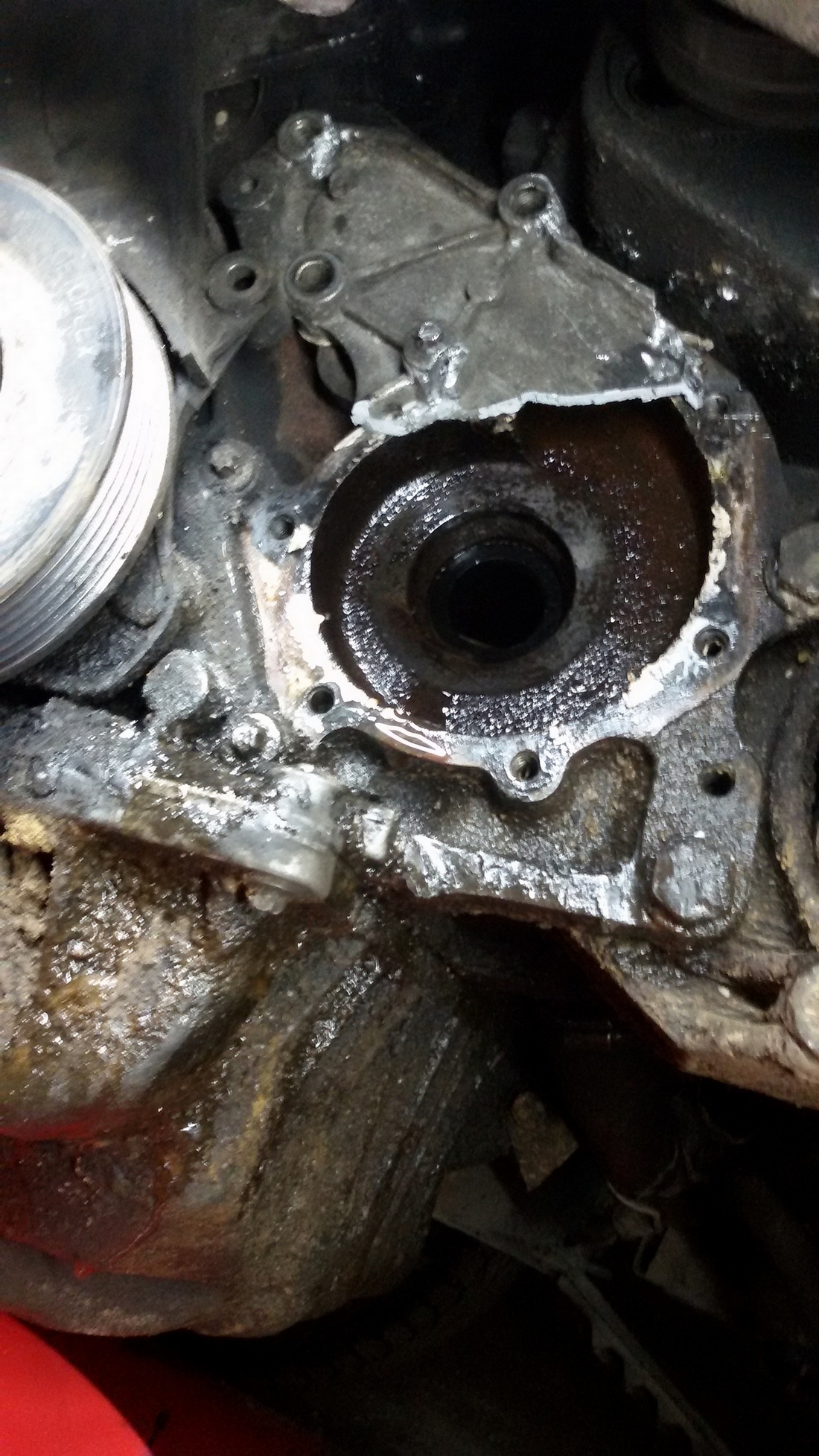

Прийшла потреба міняти помпу, загудів підшипник, але ще не потекла. При розборці виявив, що попєрєдніки дуже сильно затягнули болти, зірвали грані на болтах(зірочки). Відкрутив три болта з дев'яти, а далі ступор. Або опускати двигун і наварювати гайки, або зубилом. Зубилом рубав десь біля п'яти годин і п'ять відкрутив. Залишився один(самий подлий) посередині, ніяк не підлізти. Вирішив розламити помпу і тоді він піддався. Ітого: зняття - цілий день,а встановлення - до години. Треба було зняти колесо, бампер і бачок омивача, болти якого також два з трьох дуже важко відкручувалися. Сьогодні вже на колесах, ніякого шуму немає, двигун працює тихо!

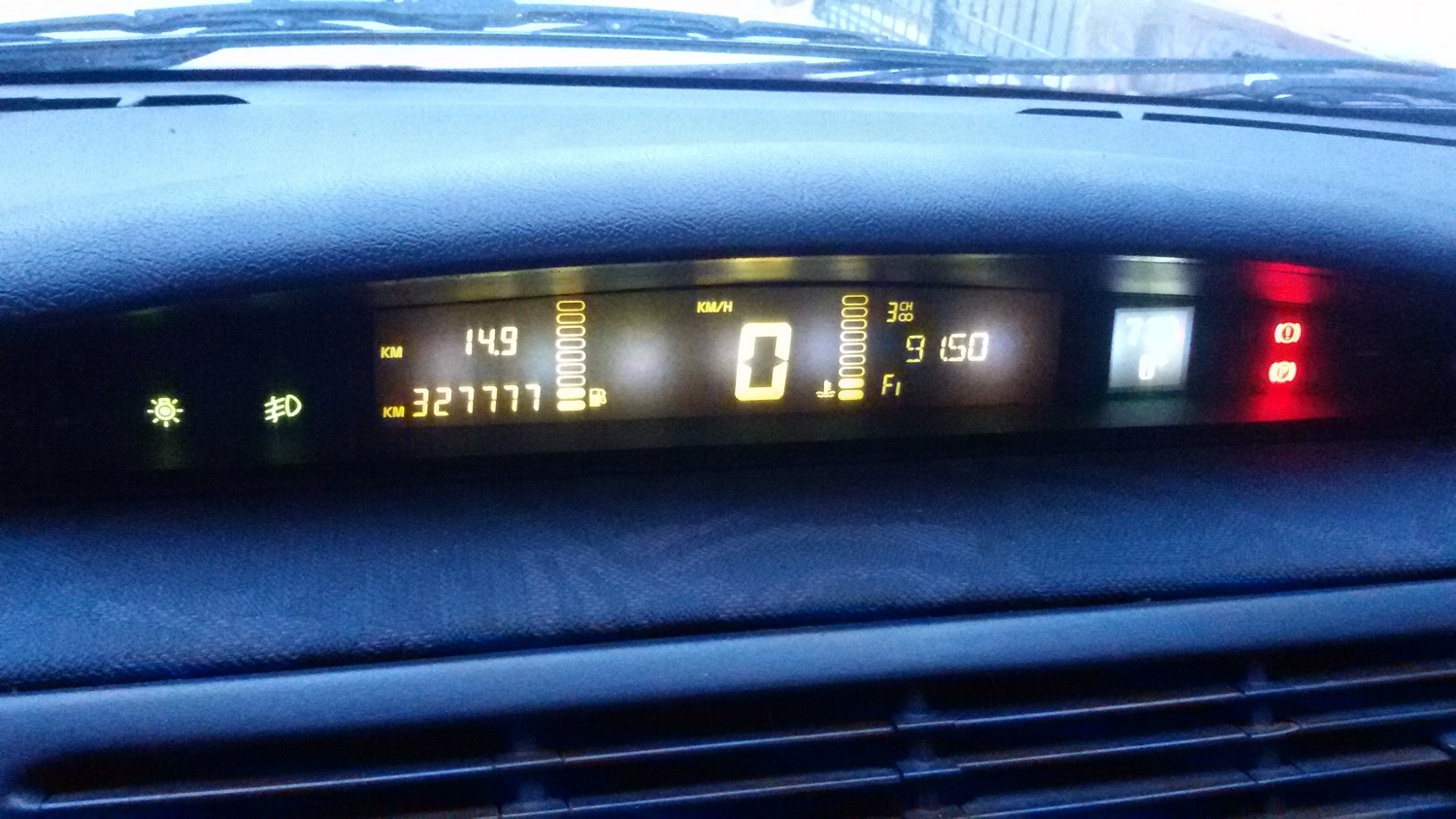

Сьогодні побачив сімки на приборці, скоро ті цифри бігають!
:facepalm
Мокнут мешти, мокнут сподні
Зашмальцовані шкарпетки
А я стою в бальоновім плащи
Ростик1
Повідомлень:3059
Ім'я:Ростик
Авто:Та йой...
Звідки:Львів рідненький
Re: Renault Espace 3
Повідомлення Ростик1 » Сер, 21 лютого 2018, 10:40
Діоди з посадочних місць треба повитягувати і лаком для нігтів чорним поставити крапочки зоб не світили вперід, тоді ті плями пропадуть.

Дякую за пораду! Я ті діоди не ставив і до приборки ще не лазив. Якось на фотці дійсно сильно їх видно, наяву плавно підсвічує.
Буду знати з діодами! :surprised

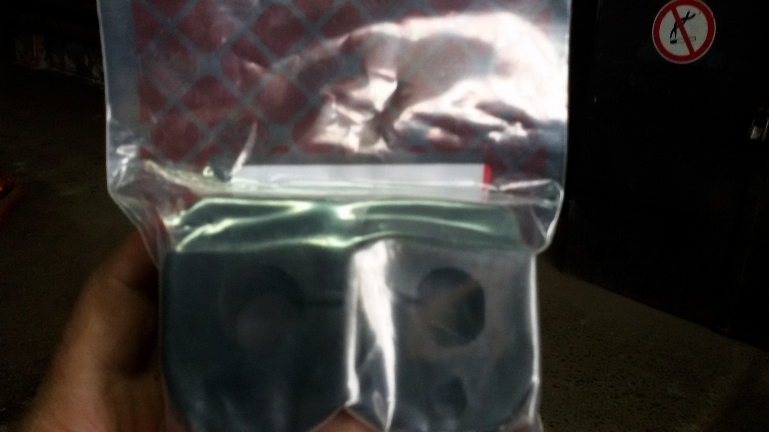

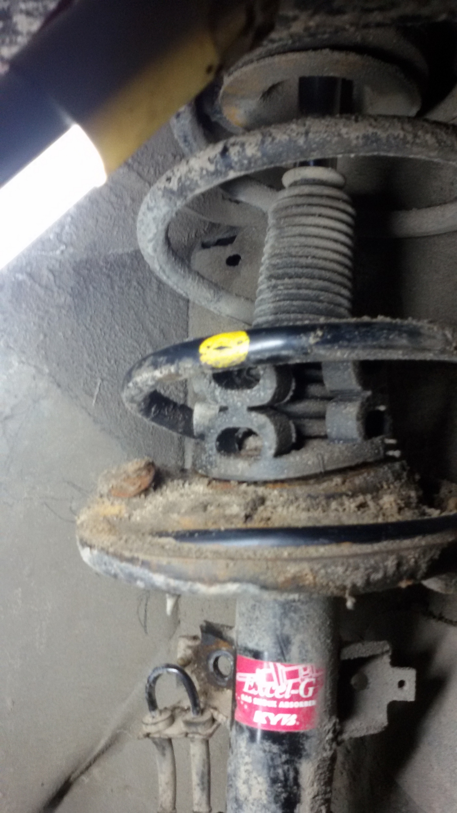

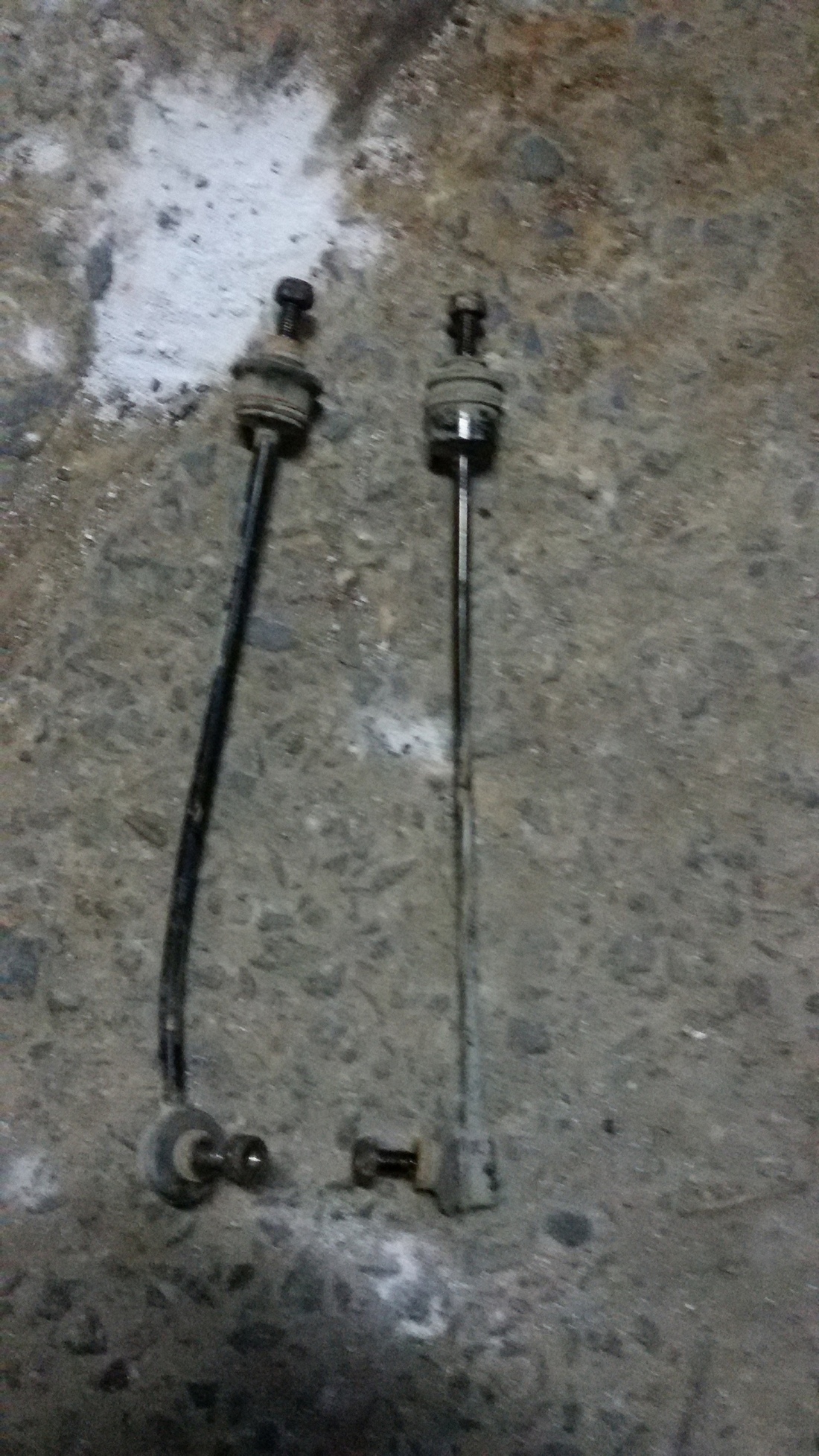

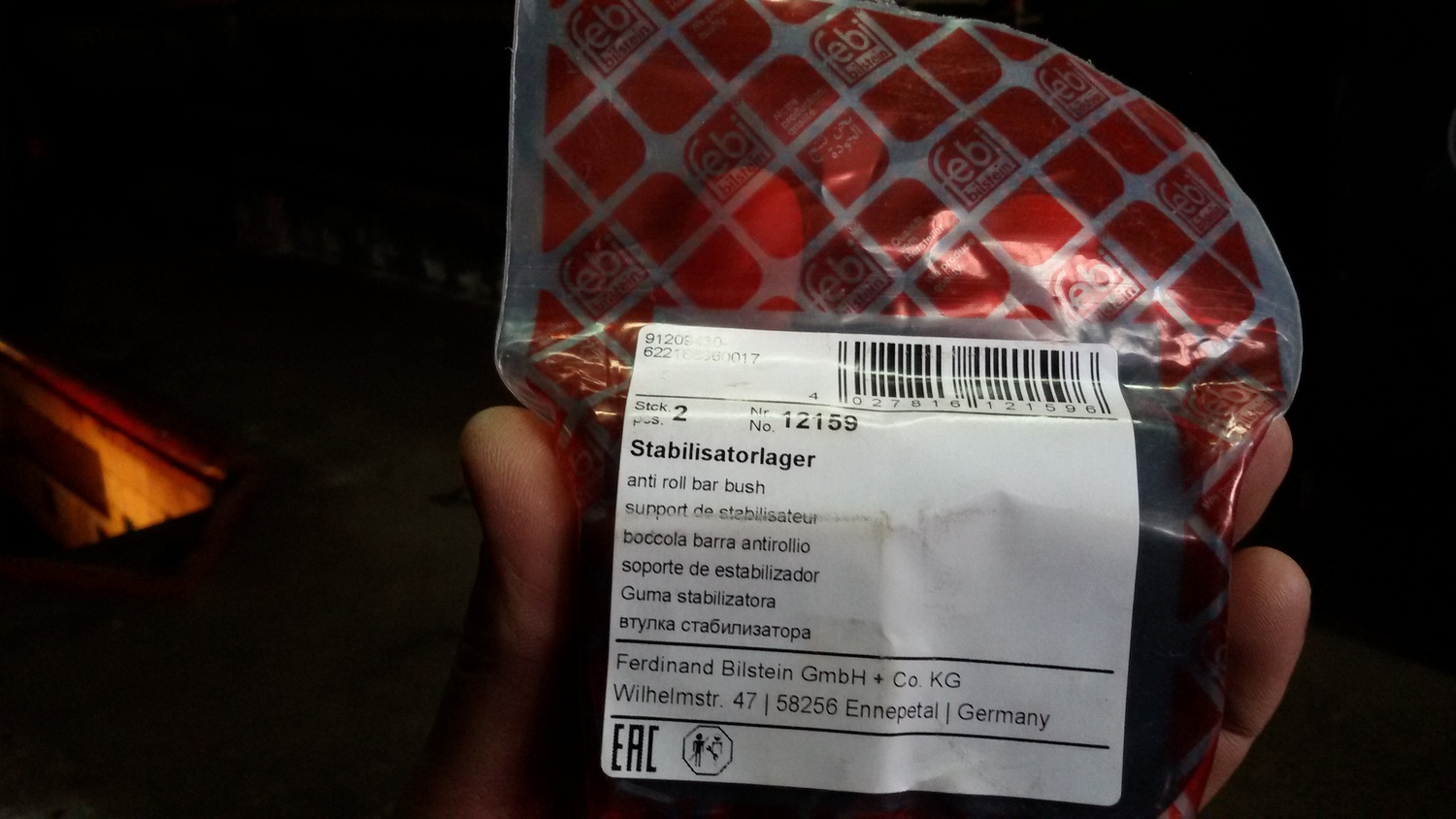

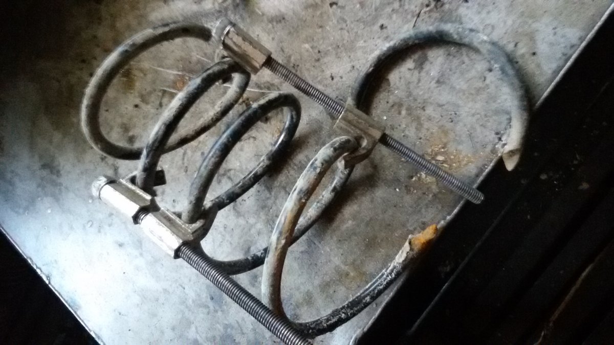

Прийшла черга до ходовки. Минулого тижня поміняв сайленблоки і шарові, того тижня черга підійде до стабілізатора. Стійки вже поставив, а втулки на днях. Коли зняв праве переднє колесо то офігів, зламана пружина і погнута стійка стаба. Пошуки б/у нічого не дали, щойно в Новояворівську купив нові пружини, заодно гляну опори і опорний підшипник.

Денис
Повідомлень:3582
Звідки:Пасічна
Повідомлення Денис » Сер, 28 лютого 2018, 16:36
Цікаво,від чого зігнулася стоїчка стабілвзатора?
jetros
Повідомлень:2729
Ім'я:Ростислав
Номер:ROS
Звідки:Львів-Дріжзавод
Повідомлення jetros » Сер, 28 лютого 2018, 17:12
Денис писав:
Так і мені також цікаво. :surprised Зараз стоїть нова стоїчка на поломаній пружині, буду бачити. :surprised Ще пару днів і поміняю пружини!

Повідомлення jetros » П'ят, 09 березня 2018, 23:39

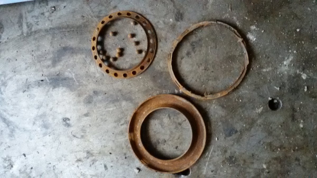

Сьогодні таки поміняв пружини і заодно попросилися під заміну опорні підшипники. Все гарно і легко відкрутилося. Морда трохи стала вище і мені здалося, що жорскіша.
