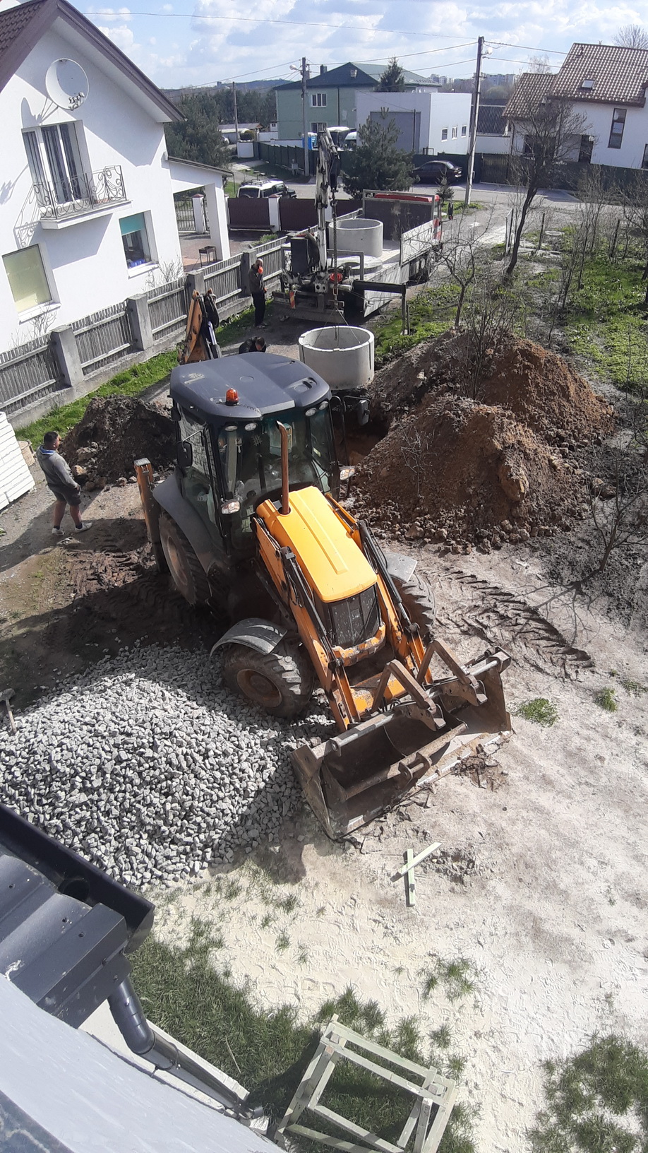

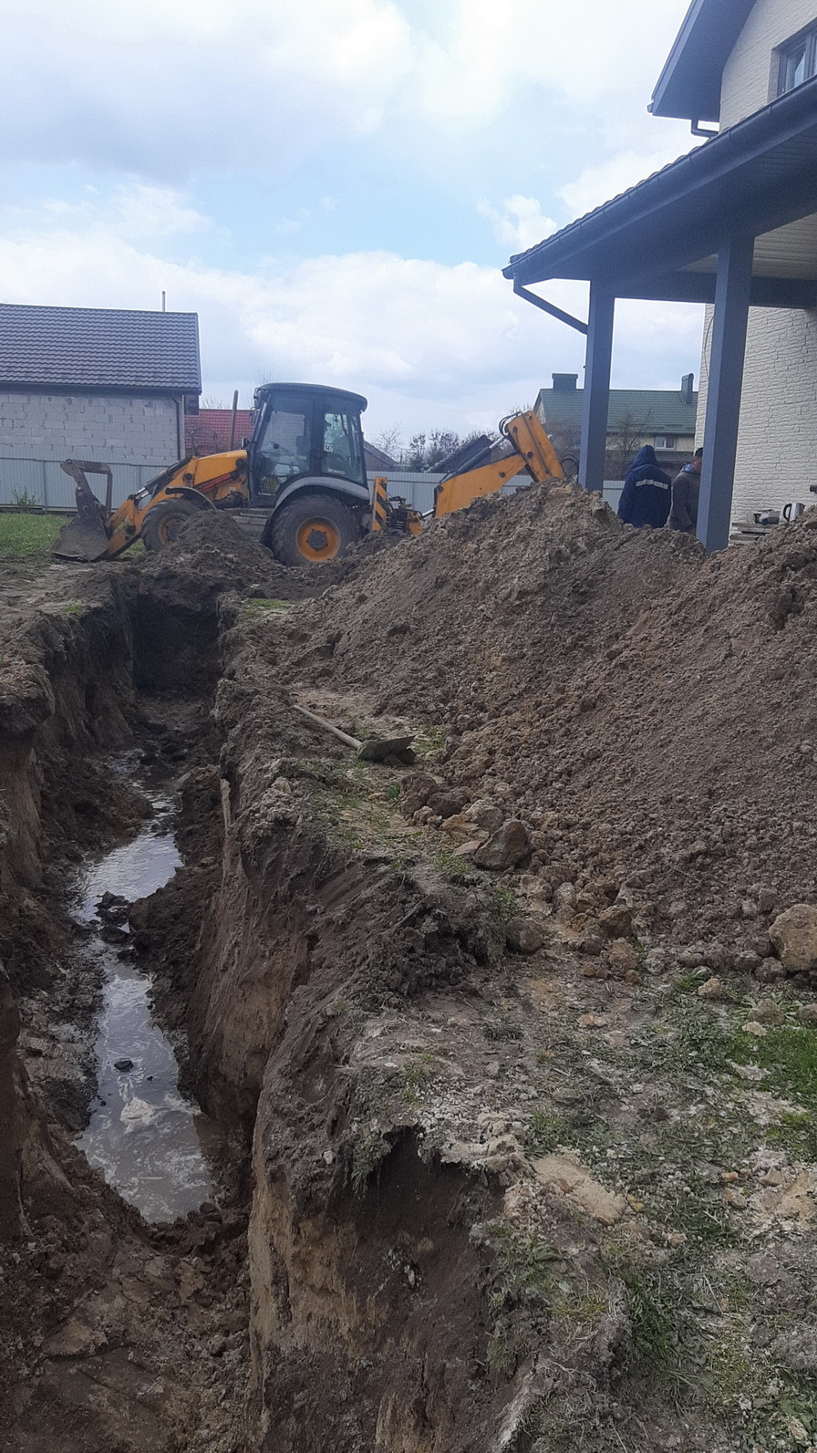

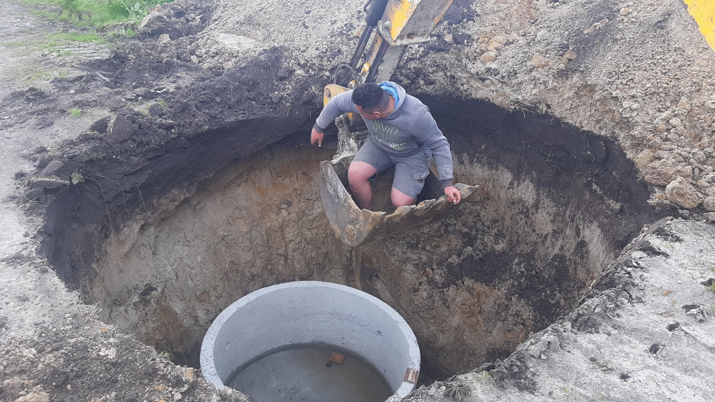

З важливих речей - зроблено дренаж по периметру хати, - ще той челендж...
Закопав трикубовий бетонний бункер, завів в нього дренаж та водостоки за даху, кинув дренажний насос з поплавком, який за потреби викачує надлишок води за межі ділянки. А те, що в ньому залишається, буду використовувати для системи поливу газону.
Рівень грунтових вод суттєво опустився, що не може не радувати ;-)

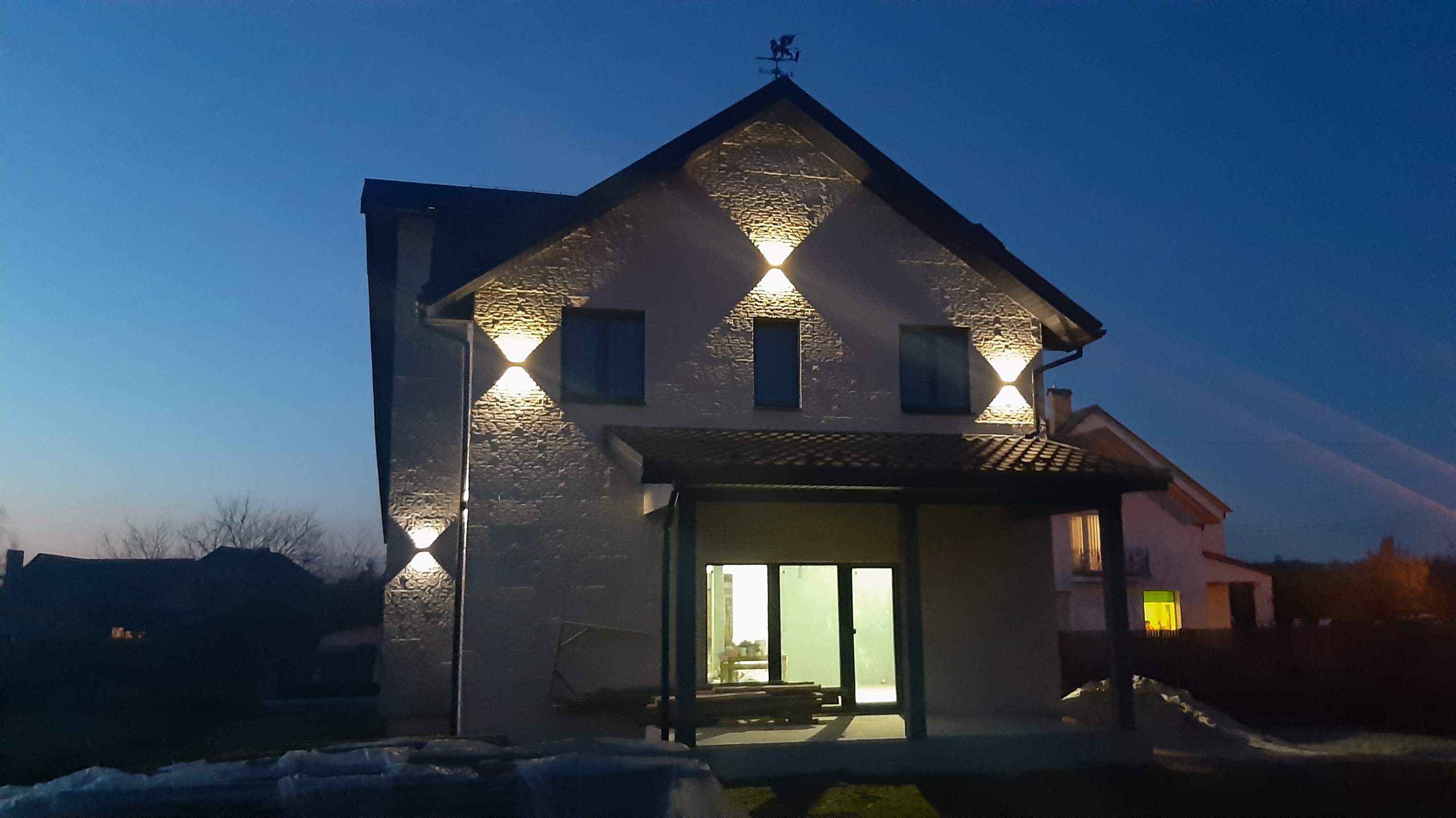

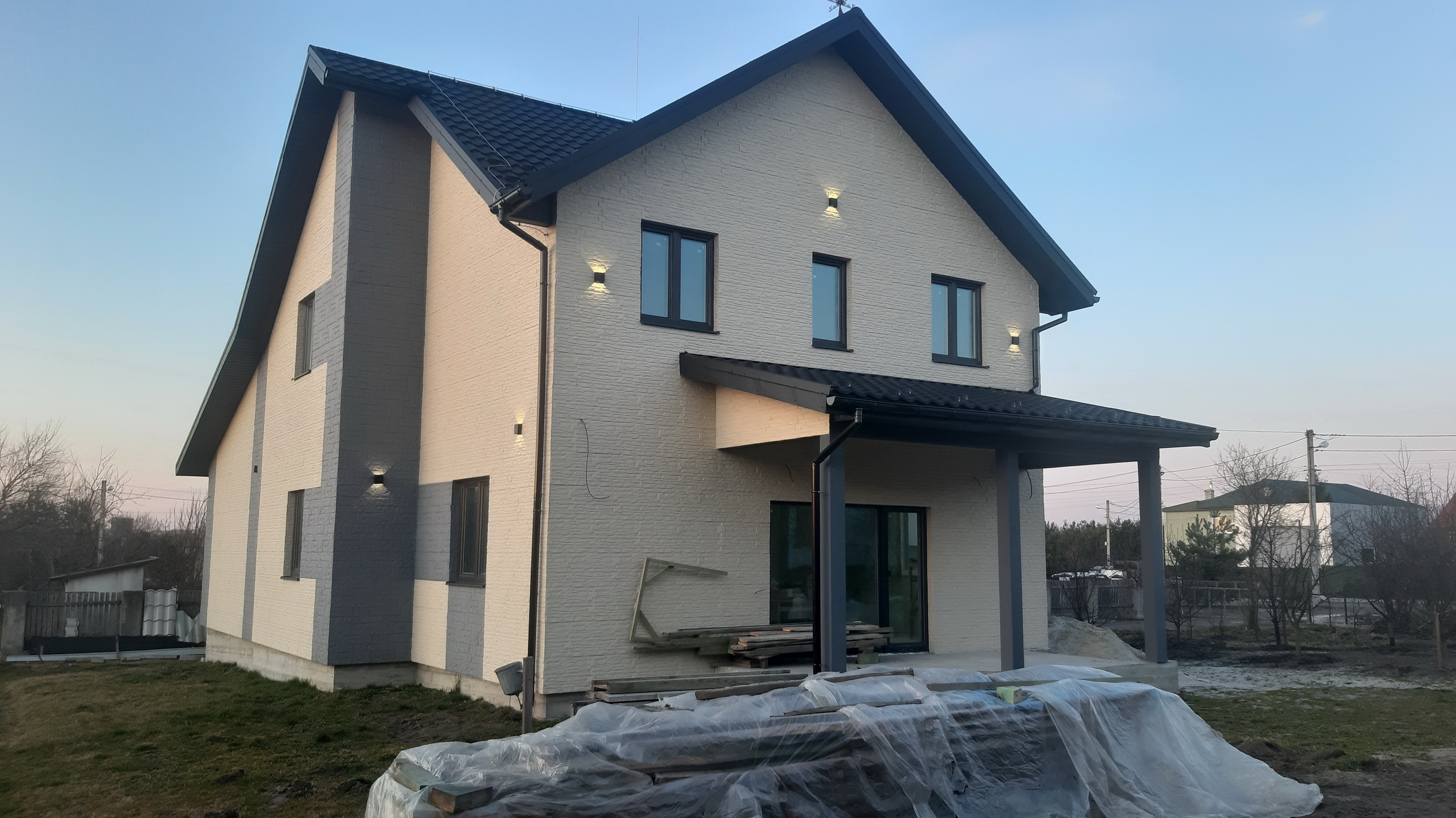

Зроблено освітлення фасаду.
Фотки не дуже вдало передають ефект підсвічування, наживо все значно м"якше та гарніше.

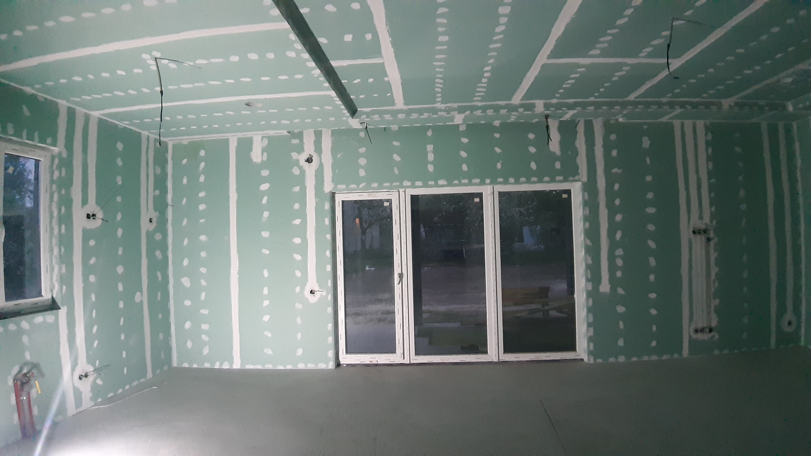

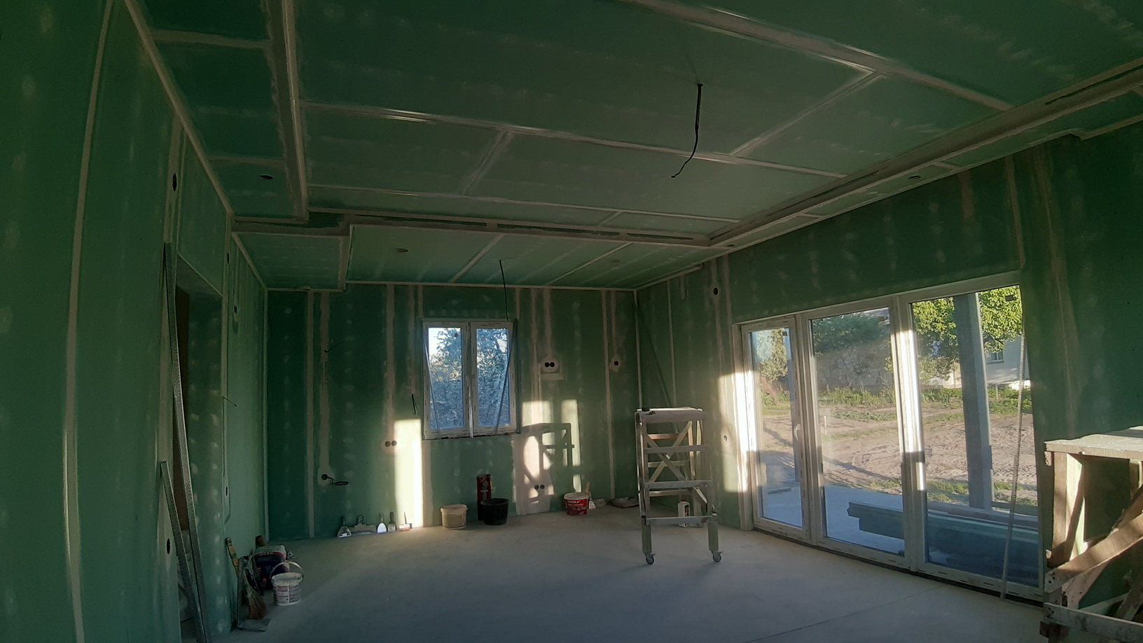

Розведено всю електрику всередині будинку - все по фен-шую: в металорукавах, з заземленням рукавів, з купою ПЗВ, дифавтоматів та звичних автоматів. Зроблено виводи на генератор (буде стояти в майстерні з вихлопом на вулицю), зібрана автоматика запуску генератора при відімкненні живлення по основній лінії. Ще не виведено чотири лінії: освітлення ділянки, на систему поливу, на автомобільну електрозарядку (вже куплена) та на автоматику воріт, тому фото ще не виставляю. Але щиток виглядає, як центр управління польотами в Хюстоні :-)

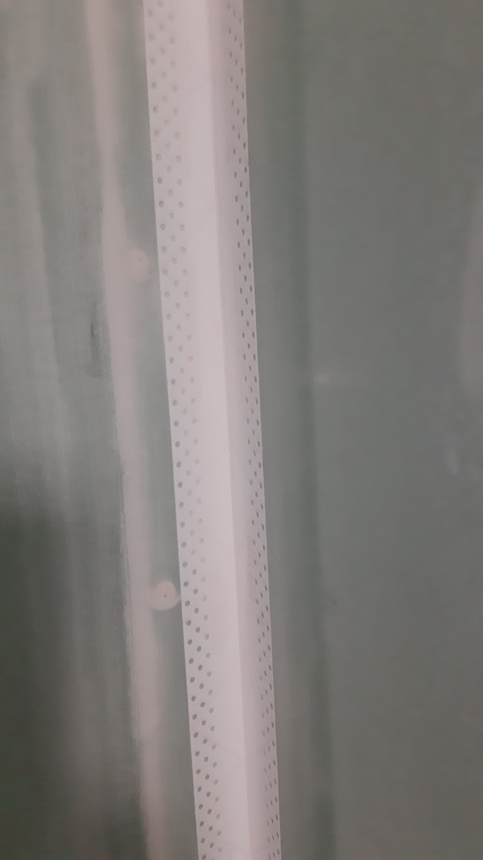

Ну і в паралелі но цього всього шпаклюються стіни, - 180 метрів металічного малярного кутника, бару бухт дорогущого внутрішньго перфорованого паперового кутника, армованого скловолокном (на фото), кілометри скловолокна на стиках :boxed :boxed %) :facepalm
Якось так...
